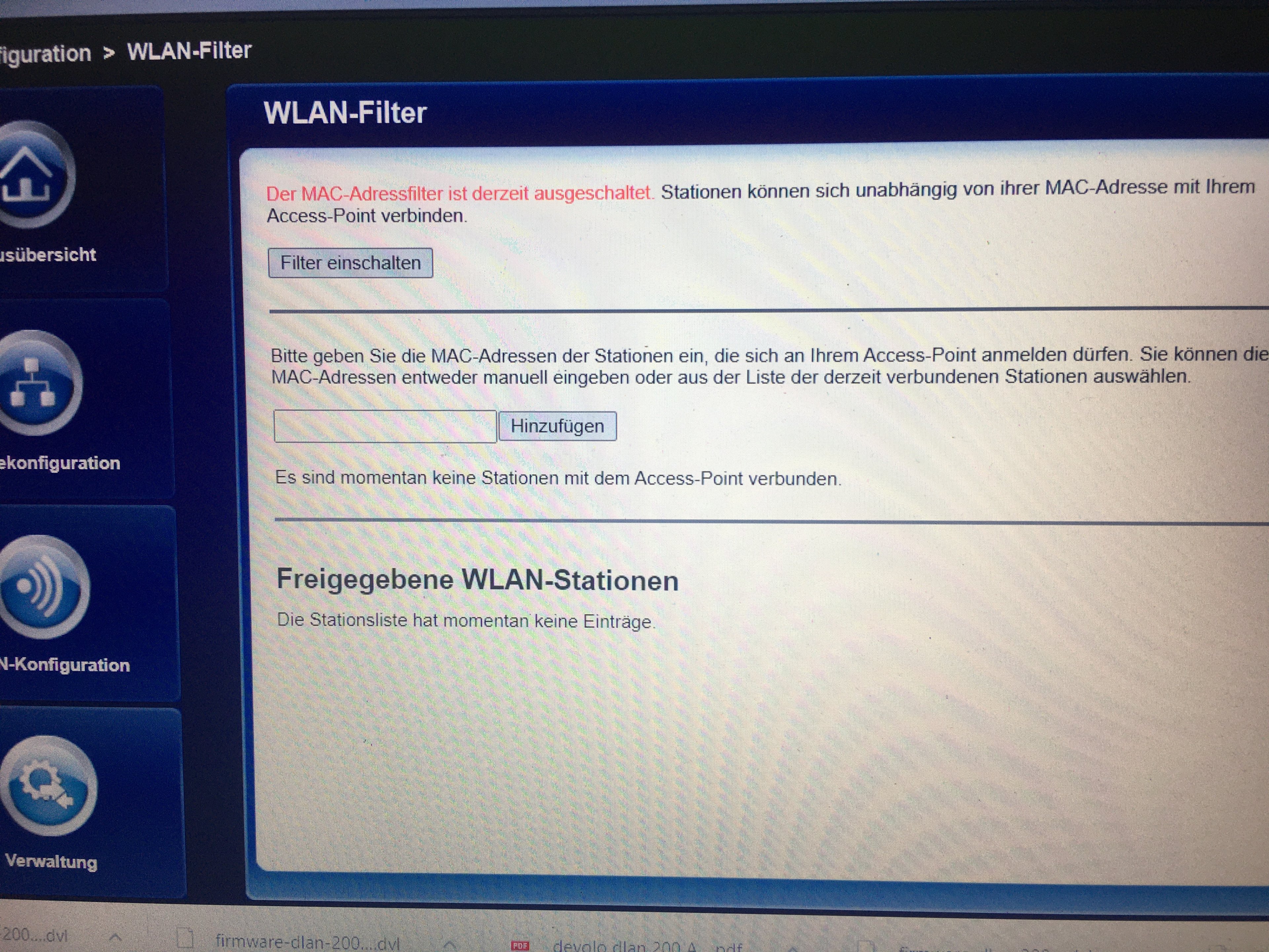

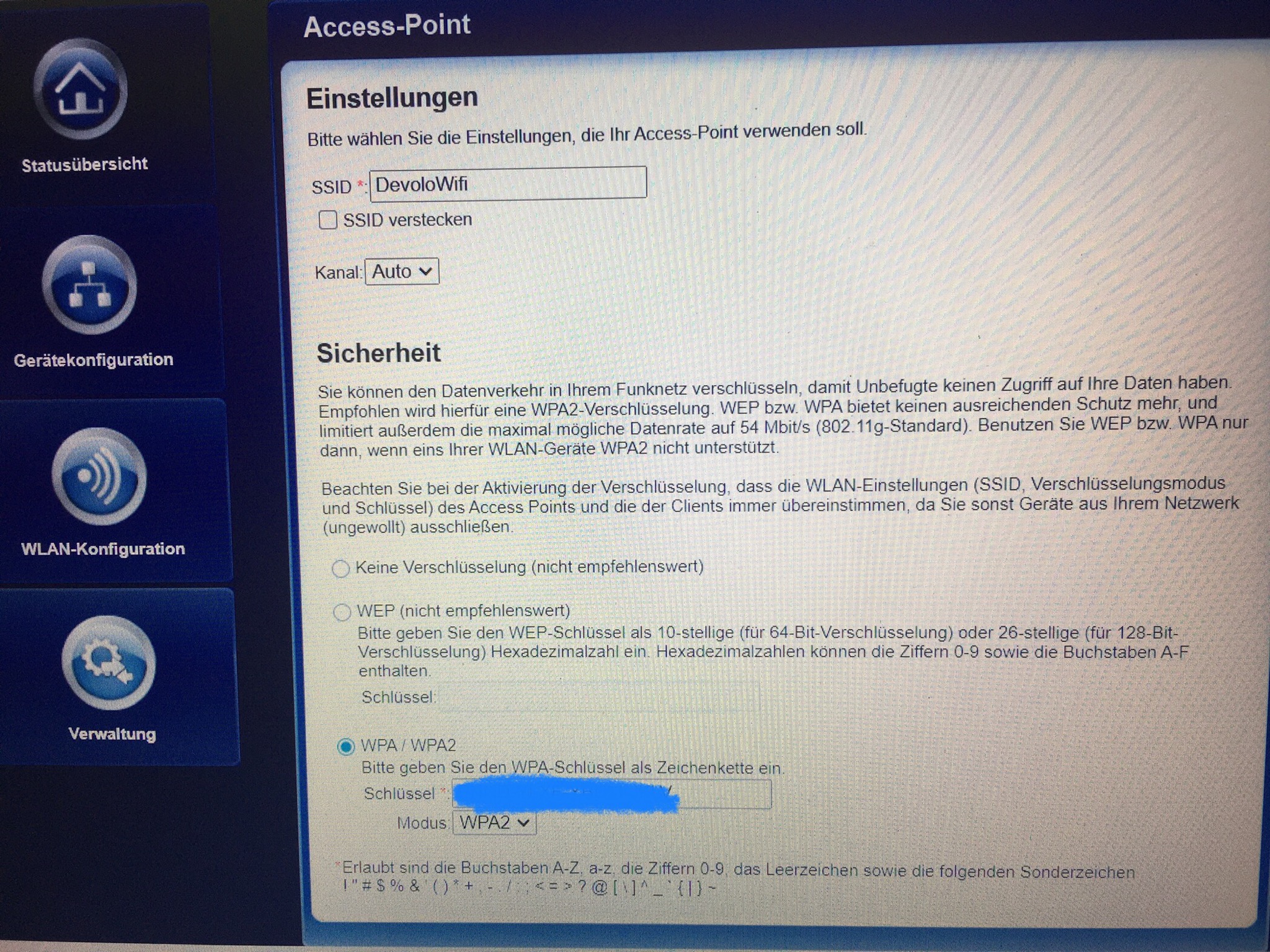

und genau dieses "devolo-000B3BE763D4" WLAN siehst Du nicht?
gib dem doch mal einen neuen kurzen Namen
die SSID ist auch nicht versteckt?
und der WLAN Filter AUS?
[/QUOTE]
name ist geändert :) .
doch ich finde das Gerät (devolo-000B3BE763D4) und kann mich auch verbinden aber ich habe kein Internetzugriff.
wlan Filter müsste aus sein und versteckt ist es auch nicht .
