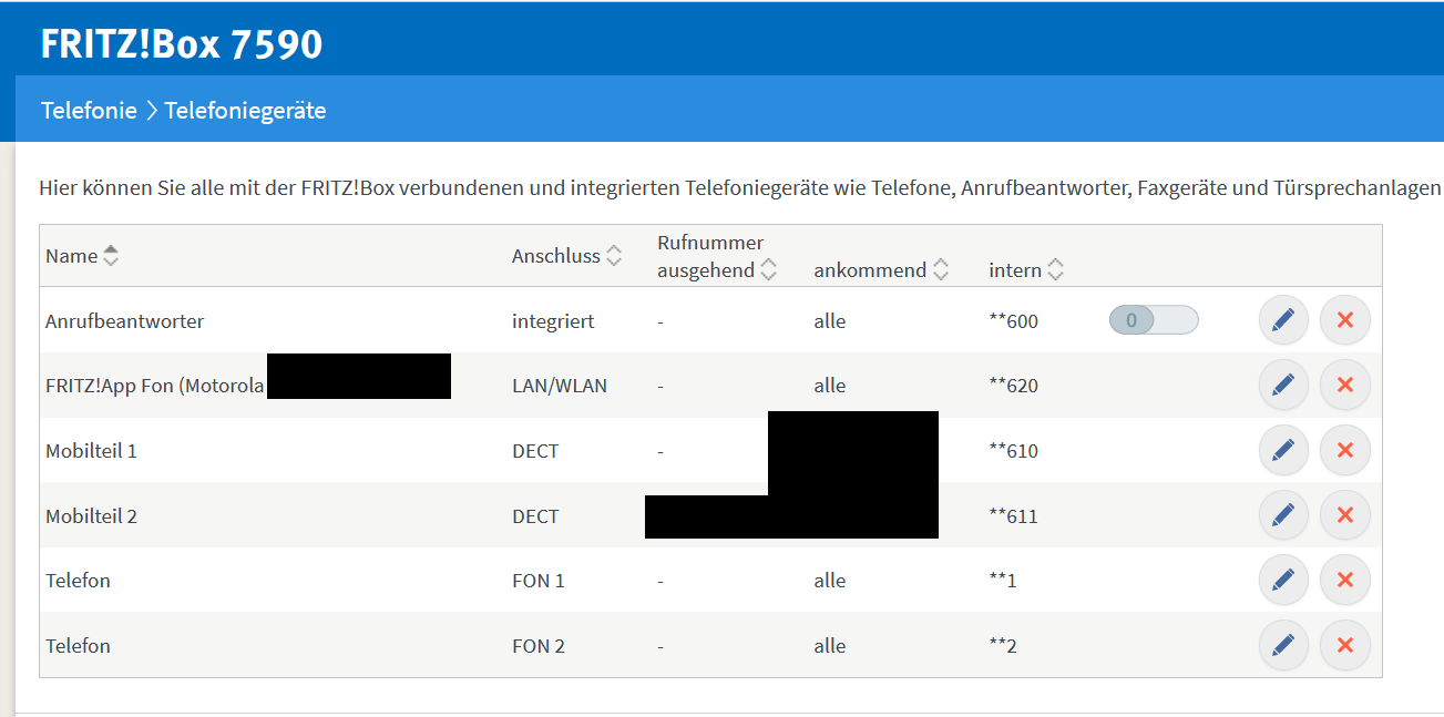

Da ist doch safe in der fritzbox was falsch eingestellt.
Du musst schon sagen, welches Telefon an welchem Anschluss bei eingehenden Anrufen läuten soll. Das machst in den Einstellungen der Fritzbox
Also entweder alle oder bestimmte Nummern hier einstellen:
