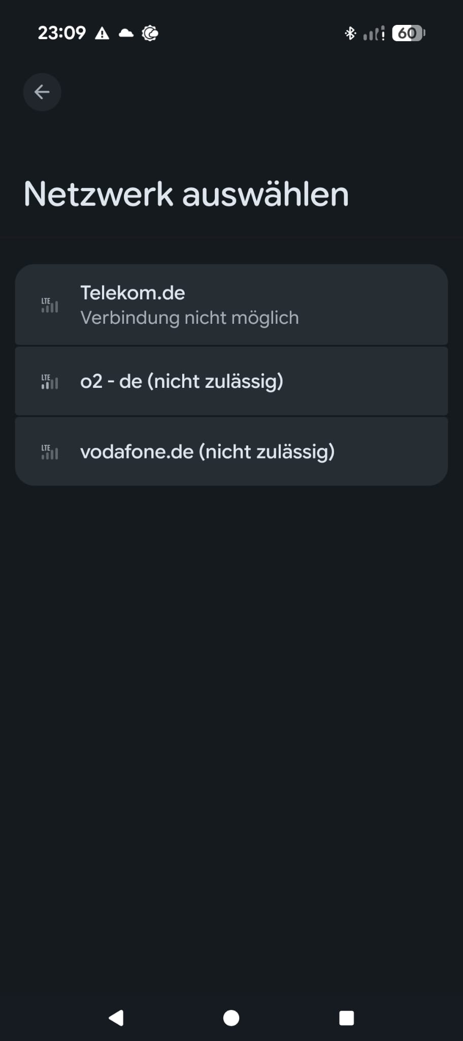

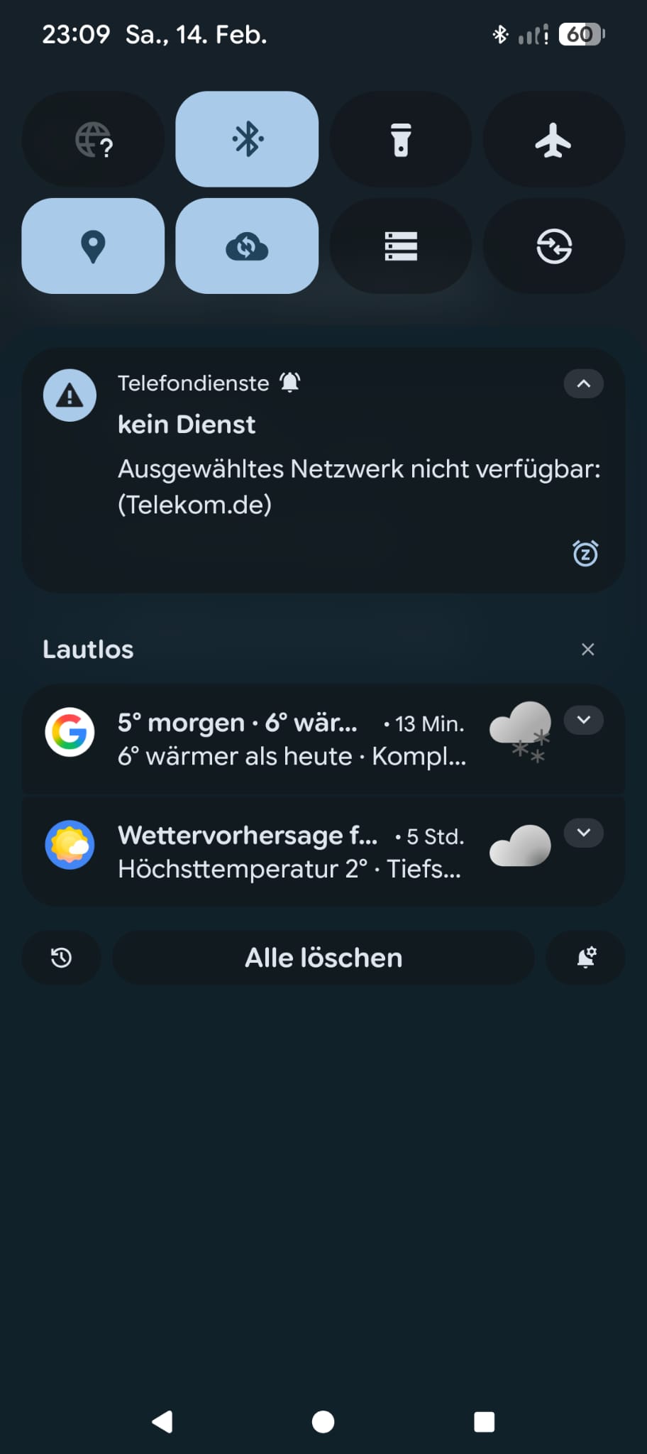

Ja, hab ich gerade nochmal ausprobiert, bleibt wie im Ursprungspost:
  • bei Netzsuche werden Telekom, o² und Vodafone gefunden (die beiden Letzteren mit dem Zusatz "nicht zulässig")
  • klicke ich dann Telekom an, bleibts eine eine Minute bei "Verbindung wird hergestellt" und dann "Verbindung nicht möglich".
