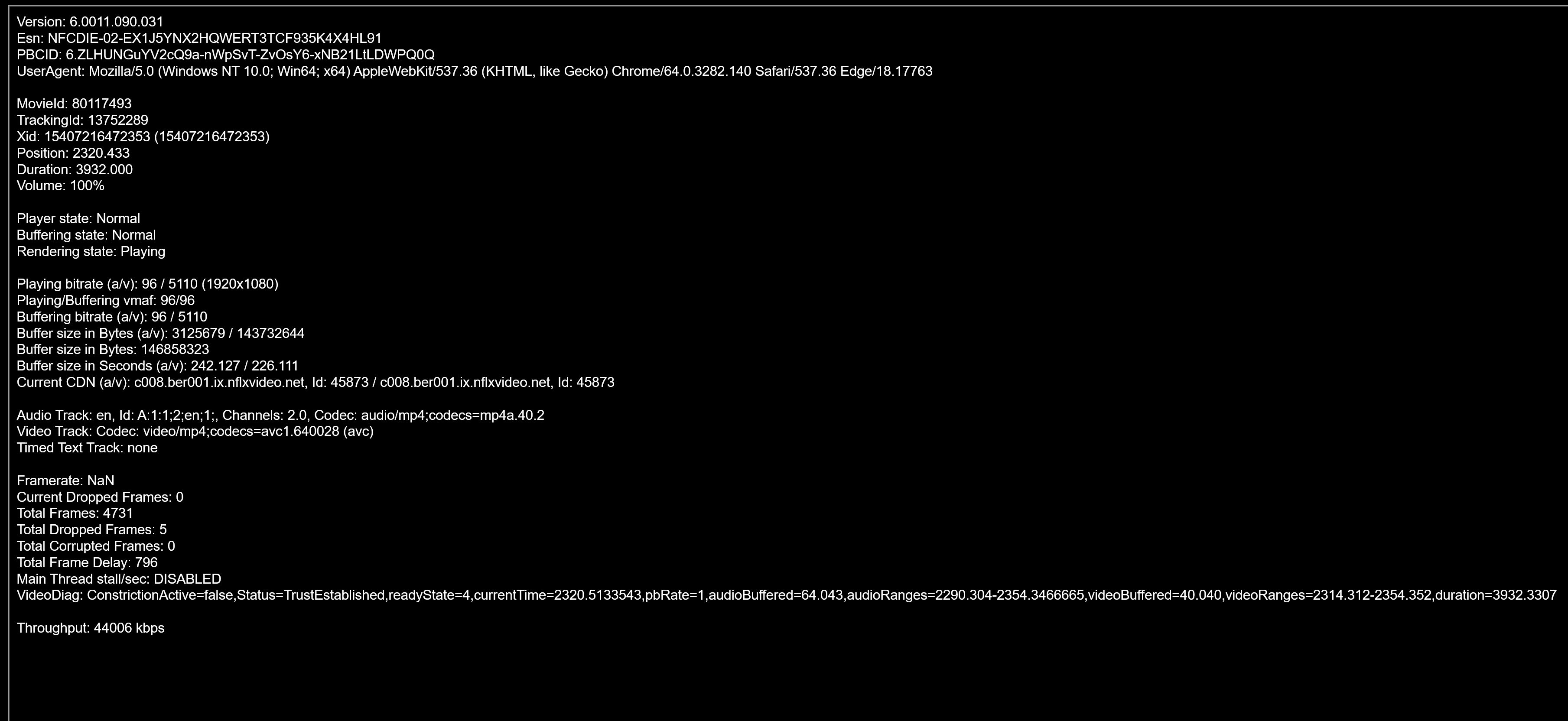

ich komme leider nicht weiter und hoffe daher auf die Unterstützung der Experten hier im Forum.
Vor kurzem habe ich meinem HTPC ein Hardware Upgrade verpasst um Netflix in 4K abzuspielen.
Verbaut ist nun:
AMD Athlon 200GE
8GB DDR4-2666
AsRock b450 ITX
angeschlossen ist das über ein Denon AVR-X3400H an einem Panasonic CXW685.
Das System habe ich neu aufgesetzt und aktuell ist Windows 10 in Version 1809 installiert.

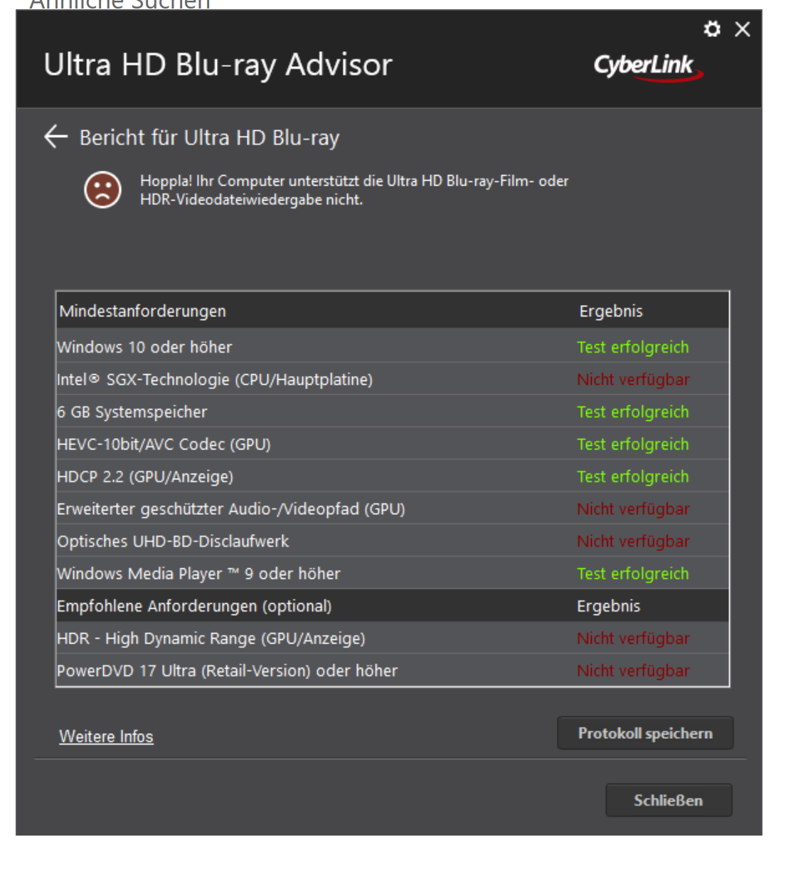

Als Grafiktreiber sind die Radeon 18.10.1 installiert. HDCP 2.2 ist vorhanden und mit der Cyberlink Software bestätigt. Die HEVC App habe ich über den Windows Store (zähneknirschend) gekauft...
In Edge und der Netflix App werden Filme und Serien nur in 1080p dargestellt, obwohl 4K als Bildschirmauflösung in Windows eingestellt ist. Ich habe wiedersprüchliche Aussagen dazu gefunden, dass Netflix in 4K aktuell überhaupt auf AMD Hardware läuft.

Hat irgend jemand ein ähnliches System und kann Netflix in 4K abspielen? Habe ich irgendwas nicht beachtet? Muss ich noch was installieren? Bitte um Unterstützung. Danke im Voraus!

Die DRM Kette ist vollständig geschlossen bei deiner Konfig (Kabel?)
Sonst auch mal einen älteren Treiber probieren...

Die Kette sollte passen, über die xbox one kann ich 4k UHD blurays abspielen, das Kabel davon habe ich jetzt gerade auch verwendet.
Treiber habe ich jetzt mal die 18.7.1 installiert, sind die ältesten die man für den 200GE kriegen kann (July 2018) ,aber auch damit geht's nicht.
Kann doch nicht sein, dass es mit AMD Hardware nicht läuft!?
Edit: Irgendwo habe ich gelesen, dass 4gb RAM für die Grafikkarte für Netflix vorhanden sein muss, die geforce gtx1030 geht ja zb auch nicht für Netflix 4k, ob es daran liegt? Der 200GE hat aktuell 1gb shared memory.
Hat jemand ein ähnliches Setup vielleicht mit einem 2200G bei dem es läuft?
