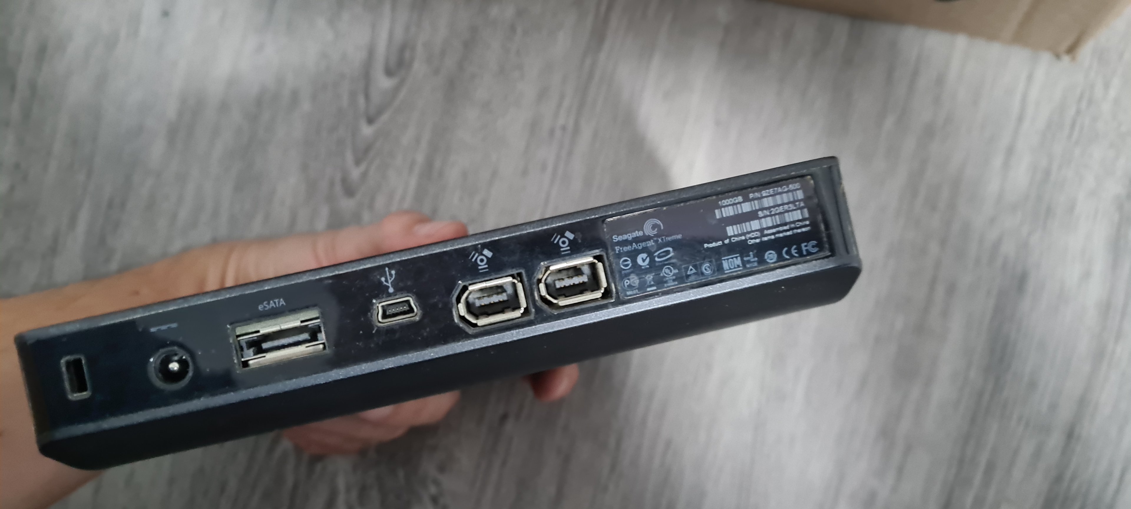

Kein Netzteil für alte hdd mehr
- Ersteller Katusch
https://www.seagate.com/support/kb/power-adapter-specifications-for-seagate-products/
12 Volts
2 Amps
Mono Pin 5.5mm x 2.5mm
Polarity: Center Positive
12 Volts
2 Amps

Einfach mal beim Hersteller gucken und fündig werden:
https://www.seagate.com/de/de/support/kb/power-adapter-specifications-for-seagate-products/
https://www.amazon.de/s?k=12v+2a+5,...crid=3TJWXV5AEPMOP&sprefix=12v+2a+5+5mm+2+5mm
12 Volt
2 Ampere
Mono-Pin 5,5 mm x 2,5 mm
Polarität: Zentrumpositiv
haiopai
- Juli 2009
- 1.298
Wenn es eine 3,5" HDD ist, dann ist es ein 12V Anschluss wie beschrieben.
Aber Vorsicht, ist es nur eine 2,5" platte, dann könnte es auch ein 5V Anschluss sein.
sieht aber nach 3,5" 12V aus.
Du kannst auch mal schauen, ob du ein anderes Passendes Netzteil findest, Von anderen HDD's, Router, Switch, IP Camera, LED beleuchtung etc. ist im grunde egal, hauptsache 12V und 2 Ampere (1 Ampere sollte aber auch reichen). nur weniger ist nicht empehlenswert.
Und bei den vielen Netzsteckern am Markt einfach nur darauf achten, dass die Polarität wirklich stimmt (also Center: positive) - bzw. dass man's richtig einstellt, falls es ein Netzteil mit Polaritätsschalter ist.
Spannung sollte die 12V nicht verlassen, die Stromstärke darf auch mehr als 2 Ampere betragen.
Das aber nur zur Info an @Katusch - falls da das elektrotechnische Verständnis fehlt. Du musst also keinesfalls ein Netzteil nehmen, das "exakt" 2 Ampere bei 12V liefert - es darf nur keinesfalls weniger als 2A bei 12V haben. Mehr Ampere geht immer, das angeschlossene Gerät nimmt sich nur so viel, wie es tatsächlich benötigt.

Ich glaub das einfachste wäre wohl die HDD da rauszuholen und dann ein komplett neues externes gehäuse zu holen, die gibts für um die 10-15€. Ich denke alleine das netzteil wird schon um die 10€ kosten.
Es sei denn, das ist noch eins von den alten Gehäusen mit 4K Sektor-Emulation für Platten ab 2TB. Dann würde er die Platte nach dem Ausbauen nicht mehr so einfach lesen können...Hatsune_Miku schrieb:Ich glaub das einfachste wäre wohl die HDD da rauszuholen und dann ein komplett neues externes gehäuse zu holen, die gibts für um die 10-15€. Ich denke alleine das netzteil wird schon um die 10€ kosten.
