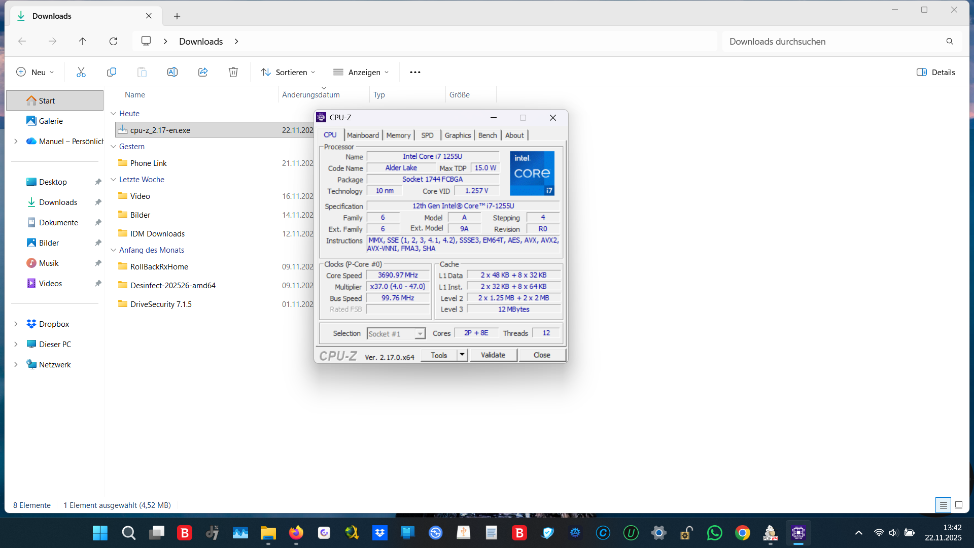

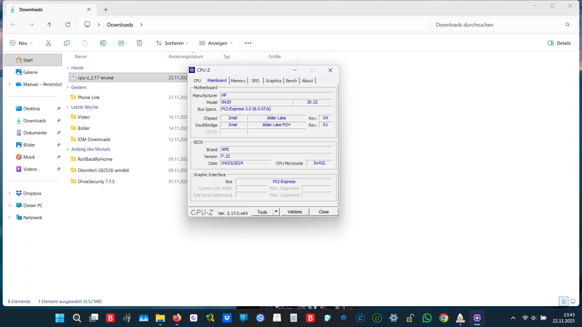

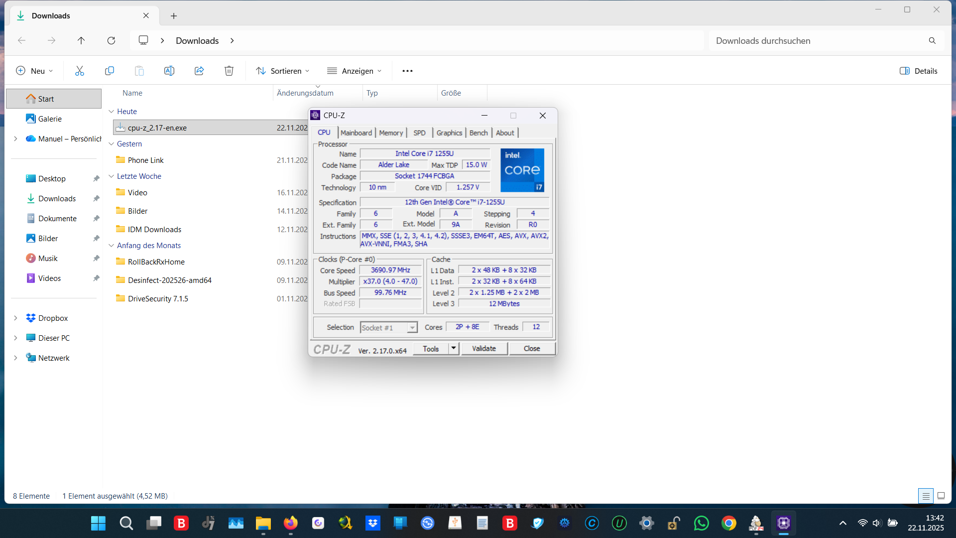

Sag doch dann einfach mal, welche Netzwerkkarte genau Du in dem PC hast, bzw. nenne mal das genaue Mainboard, was Du hast: Programm CPU-Z
https://www.computerbase.de/downloads/systemtools/cpu-z/
starten und in den Reiter Mainboard gehen.

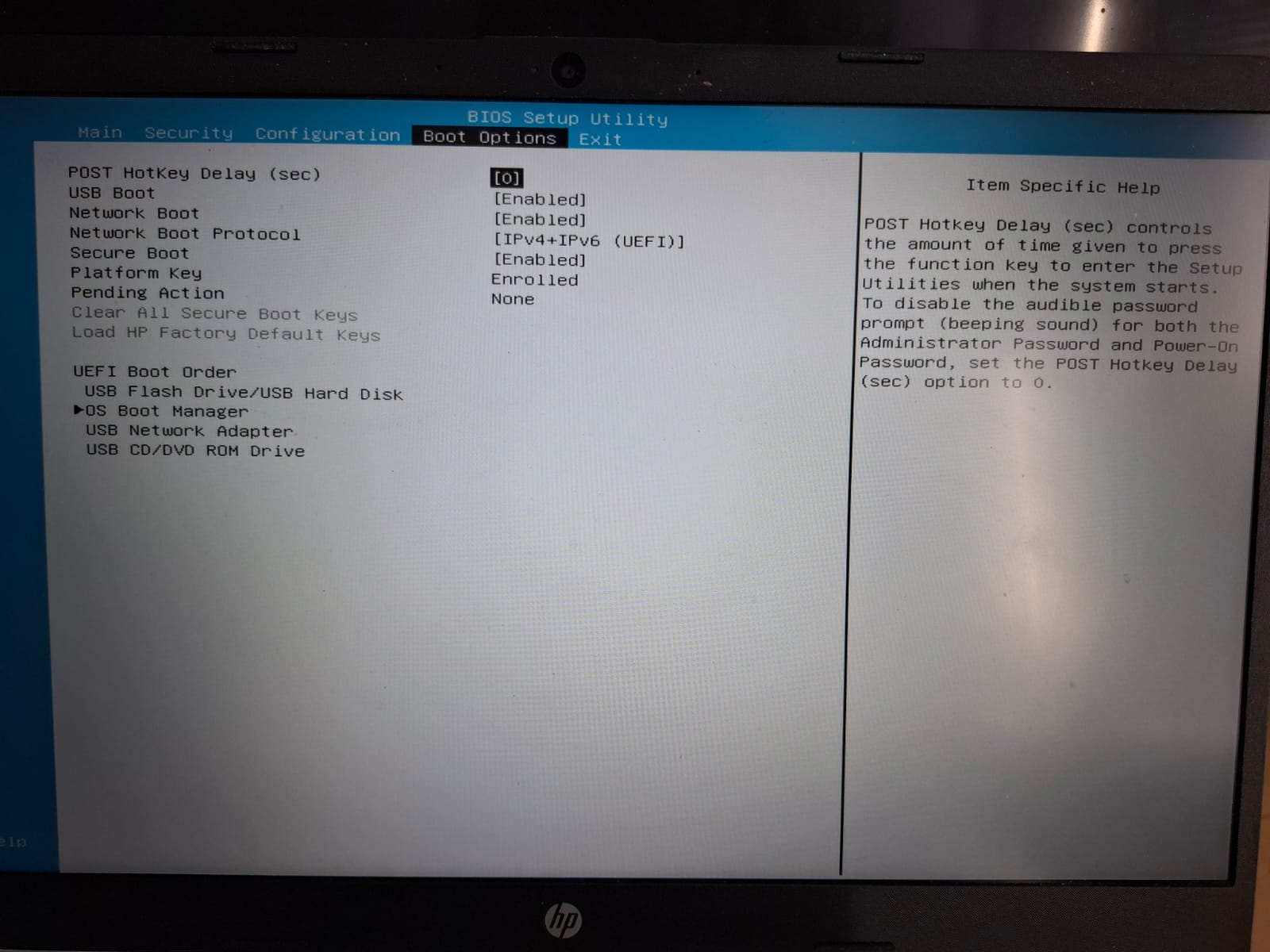

Zeig das bitte mal per Foto, wie der Eintrag im UEFI aussehen soll.

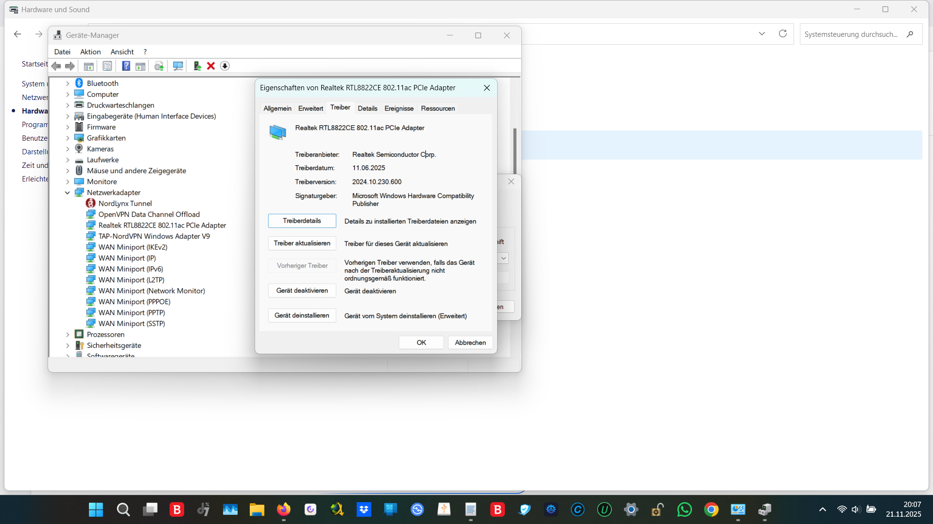

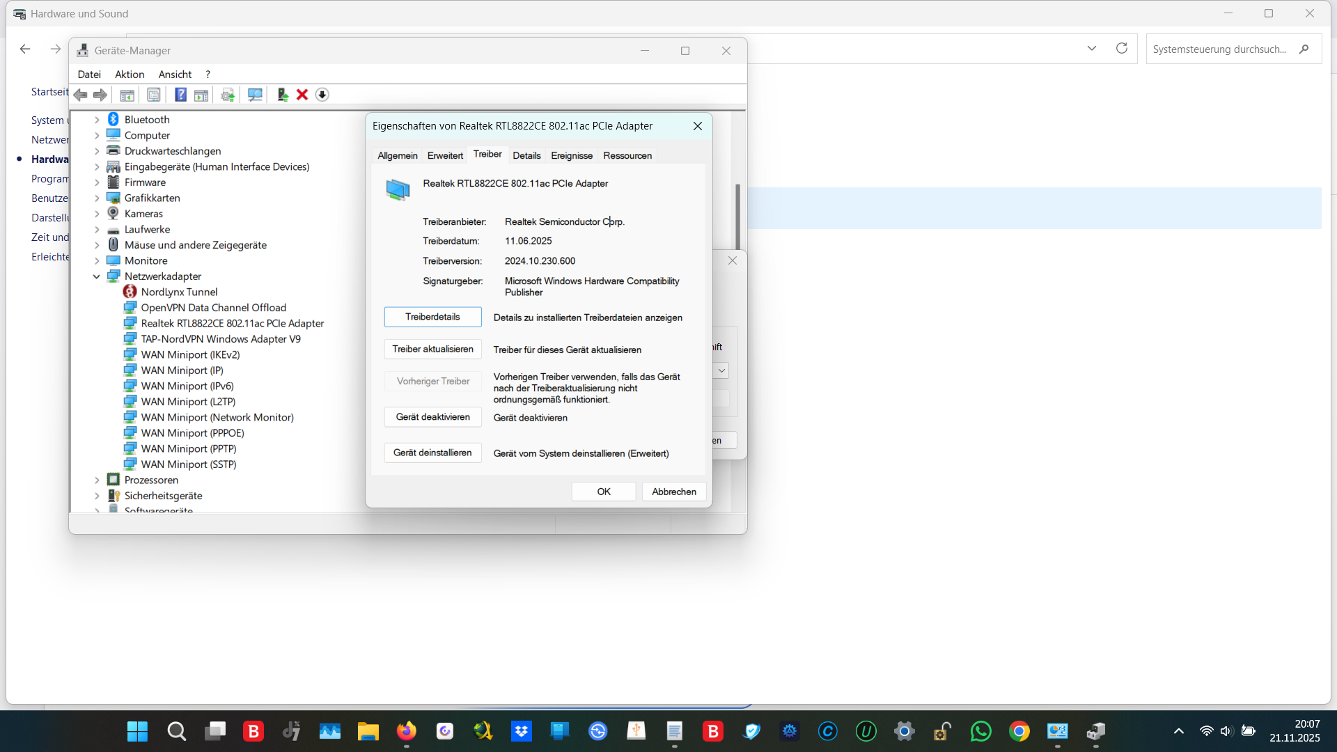

HP 15s-fq5775ng Windows 11 Home Version 25H2
Prozessorproduktfamilie
12th Generation Intel¼ Coreℱi7-Prozessor
Prozessor
Intel¼ Coreℱ i7-1255U (bis zu 4,7 GHz mit Intel¼ Turbo Boost-Technologie,
12 MB L3-Cache, 10 Cores, 12 Threads)
Chipsatz
IntelÂź Integrated SoC
Netzwerkkarte (wireless Combo-Modul fĂŒr WLAN und Bluetooth)
Realtek RTL8822CE
Netzwerkadapter (wireless)
802.11a/b/g/n/ac (2x2) Wi-FiÂź
Funkkarte
BluetoothÂź 5-Wireless-Karte MU-MIMO unterstĂŒtzt;
Moderner Standby-Modus (verbunden); MiracastÂź-kompatibel
ErgÀnzung ()
ErgÀnzung ()
ErgÀnzung ()

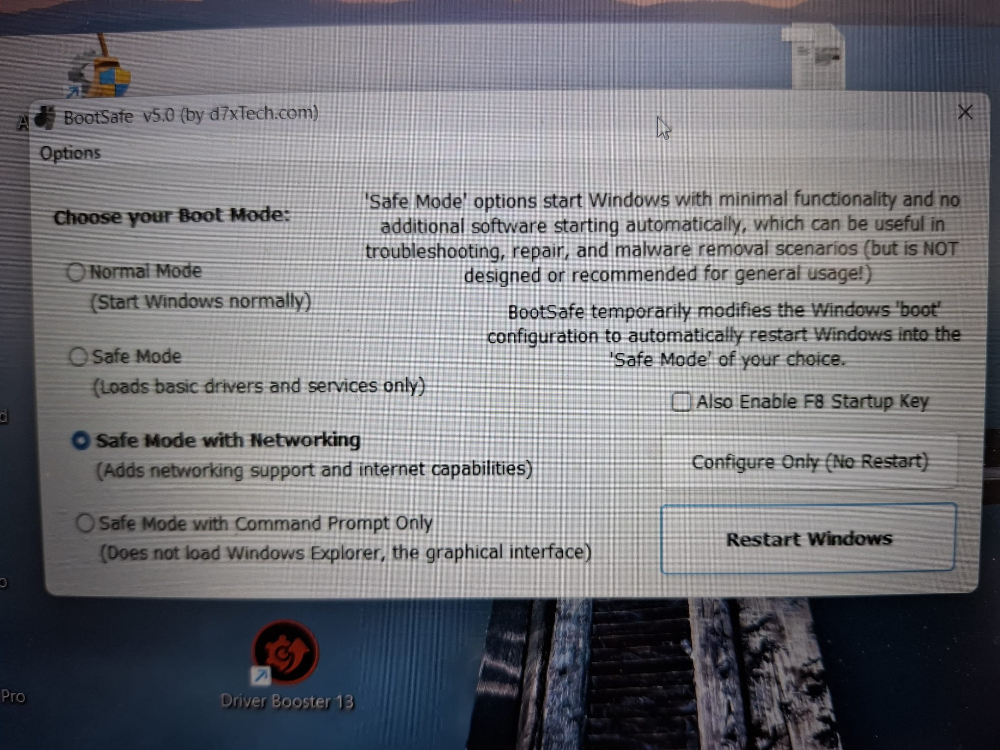

redjack1000 schrieb:
Versuche es mal mit dem "Abgesicherten Modus mit Netzwerk".
Cu
redjack
Der war gut. Das habe ich 37 mal versucht.

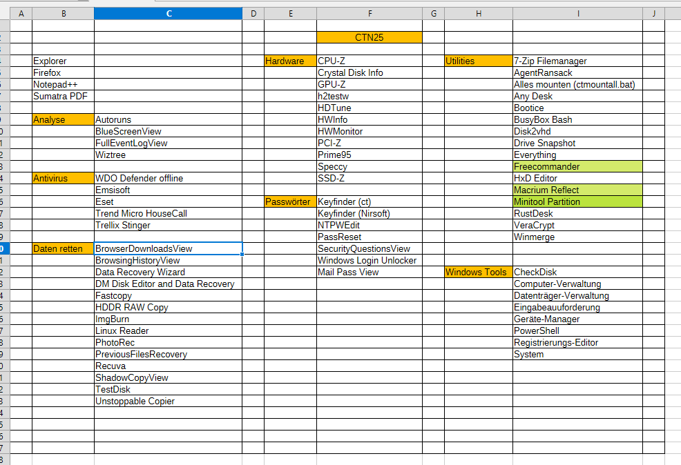

PonJoe58 schrieb:
Hallo @dos78
Ich habe den Desinfect Stick zwar nicht, aber dafĂŒr den CT`-Notfall-Windows 2025
Mit dem komme ich problemlos ins Internet. Kann das irgendwie helfen?
Das ist die Windows PE Version. Ehrlich gesagt, die kenn ich gar nicht. Da kann ich nichts zu sagen.
