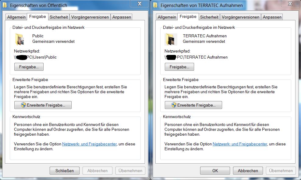

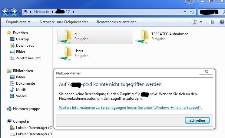

Unter Netzwerk erscheinen zwar die Ordner des anderen PCs, jedoch kommt immer eine Fehlermeldung (s. Foto).
Habe nur Zugriff auf den Öffentlichen Ordner.
Habe das Problem seit über 2 Jahren. Einige Leute, die sich auskennen, haben sich schon Zähne daran ausgebissen.
Dachte heute, versuchs nochmal (mal wieder) - keine Chance!
Alles überprüft, gleiche Arbeitsgruppe, kennwortgeschützte Freigabe ist nicht aktiviert, Netzwerkerkennung ist aktiviert usw. - zum Ausrasten!;) Habe auch versucht die gesamte Festplatte D: freizugeben - geht auch nicht! Dort dann sogar Vollzugriff angeklickt usw. - bin ratlos!
Oder mal anders gefragt, wie soll ich mich bitte an den Netzwerkadministrator wenden? Bin zwar ich selbst, aber was ist damit gemeint? Habe alles freigegeben, was man nur freigeben kann. Wüsste nicht was ich falsch mache, der Zugriff auf den öffentlichen Ordner funktioniert ja! So wie es jetzt ist, muss ich immer alles in den öffentlichen Ordner verschieben, der sich auf der SSD befindet - würde gerne meine SSD etwas schonen und nich ständig riesige Dateien drauf knallen!
Foto1: Netzwerkfehler bei Zugriffsversuch

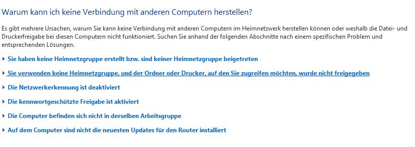

Foto2: Alle Hilfe-Themen abgearbeitet, funktioniert immer noch nicht
Foto3: Soll zeigen, dass alles so angezeigt wird, wie beim öffentlichen Ordner, dort geht es (links), beim anderen Ordner auf D: geht es nicht (rechts). Keine Ahnung warum nicht!

Sind im Reiter "Sicherheit" auch die Rechte für den entsprechenden Benutzer festgelegt?
Edit: Und unter "Erweiterter Freigabe" -> Berechtigungen müssen auch die entsprechenden Benutzer mit Berechtigungen eingetragen werden.
@Humptidumpti: Oder wenn jeder daheim zugreiffen können soll kann auch "Jeder" eingetragen werden. Hier würde ich dann allerdings nur Leserechte verteilen.

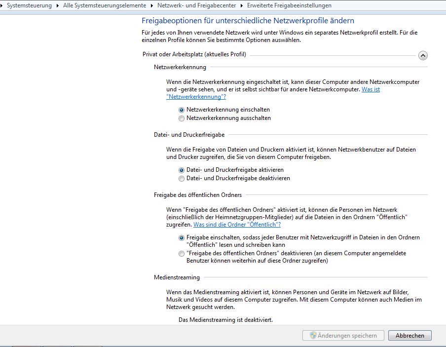

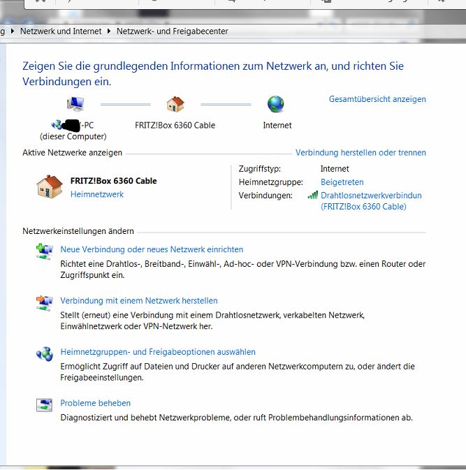

Netzwerk steht hoffentlich auf Arbeitsplatznetzwerk nicht auf Heimnetz oder öffentlich.
Arbeitsgruppe muss ebenfalls identisch sein. Nicht das da unterschiedlich WORKGROUP steht oder ARBEITSGRUPPE.
Wie ist das Netzwerkprofil eingestellt?
Muss so aussehen:
Darüber hinaus ist folgendes zu beachten:

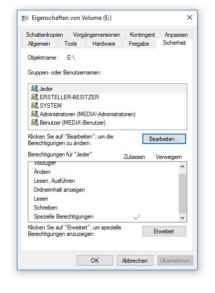

Also bei mir geht das auch mit A Diskette und F Brenner mit erweiterter Freigabe. Sowohl bei Win7 und Win10.
Würde das nicht mit den Freigabe Assistenen machen, sondern über Eigenschaften.
Zum Verständnis: Die normale Freigabe ermöglicht Freigaben unterhalb des users.
Die erweiterte Freigabe auch darüber hinaus.

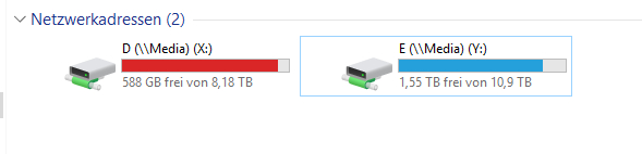

Natürlich kann man ein komplettes Laufwerk als Root freigeben. Hab ich ja bei mir gemacht.
@homerpower
Korrekt. Das sollte man aber nur im lokalen Netzwerk machen. Defakto haben meine Freigaben auch "Jeder" als Berechtigung.
x und Y sind aber Freigaben als Netzwerklaufwerk. Da ist etwas anderes, aber eine einfache Lösung.
Da der Fragesteller nur den öffentlichen Ordner sehen kann, steht das Netzwerk vermutlich auf öffentlich.
Danke an alle!
@hildefeuer
Netzwerk steht nicht auf öffentlich. War auf Heimnetz, jetzt auf Arbeitsplatzneztwerk gestellt, geht immer noch nicht.

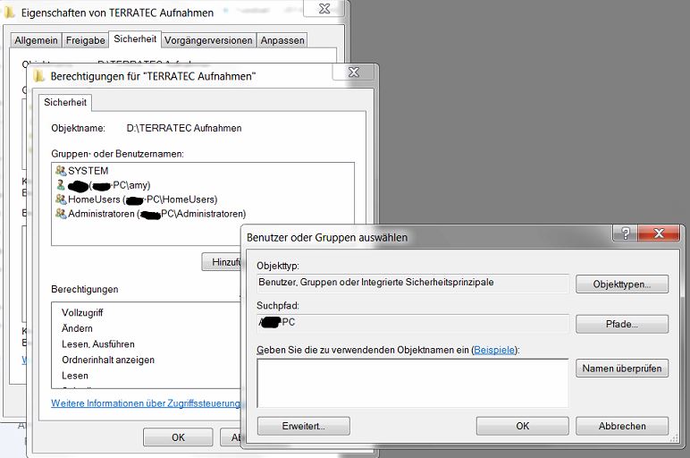

Zum Reiter "Sicherheit"(s. Foto), dort ist immer nur mein PC aufgelistet (auf den ich gerade vom Laptop zugreifen will). Aber mein Laptop-Name ist dort nicht zu sehen. Habe über "hinzufügen" versucht dort mein Laptop-Name anzugeben, geht nicht, findet er nicht. Im Suchpfad steht auch immer nur mein PC, und dieser Pfad lässt sich nicht ändern.
@homerpower
dachte auch das "Jeder" reicht. Geht so bei mir nicht.
Nachtrag:
Wenn ich unter "Sicherheit" versuche mein Laptop-Name, da irgendwie hinzukriegen kommt immer "Ungültiger Nutzername".

Wenn du nicht mit Passwörtern und Usernamen arbeiten willst kannst du bei Sicherheit auch "Jeder" eintragen und die Berechtigungen vergeben.
Allerdings bitte nur in Netzwerken die du kontrollierst und auf die nur du Zugriff hast.
Danke auch an h00bi. Dachte ich versuche erst mal Humptidumptis "Jeder" Variante. Hatte ich schon mehrfach versucht, dachte versuche es nochmal - und, welch Wunder, jetzt geht es plötzlich??? Einfach "Jeder" eingetippt - fertig. Zugriff auf das ganze Laufwerk!
Vielleicht lag es doch an der Einstellung "Heimnetz", hatte ich ja zuvor auf "Arbeitsplatznetzwerk" umgestellt.
