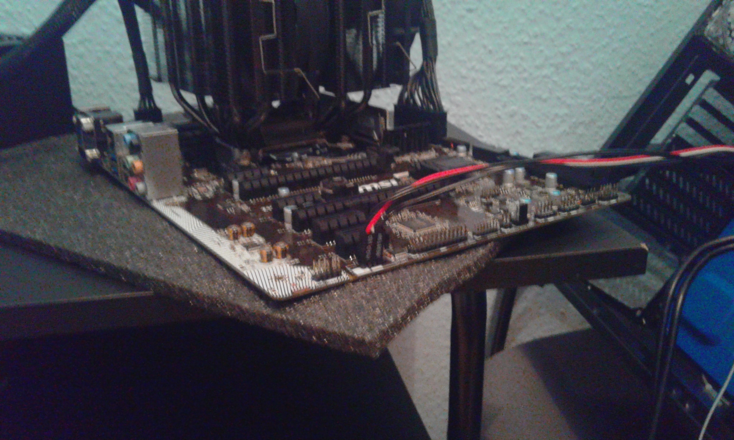

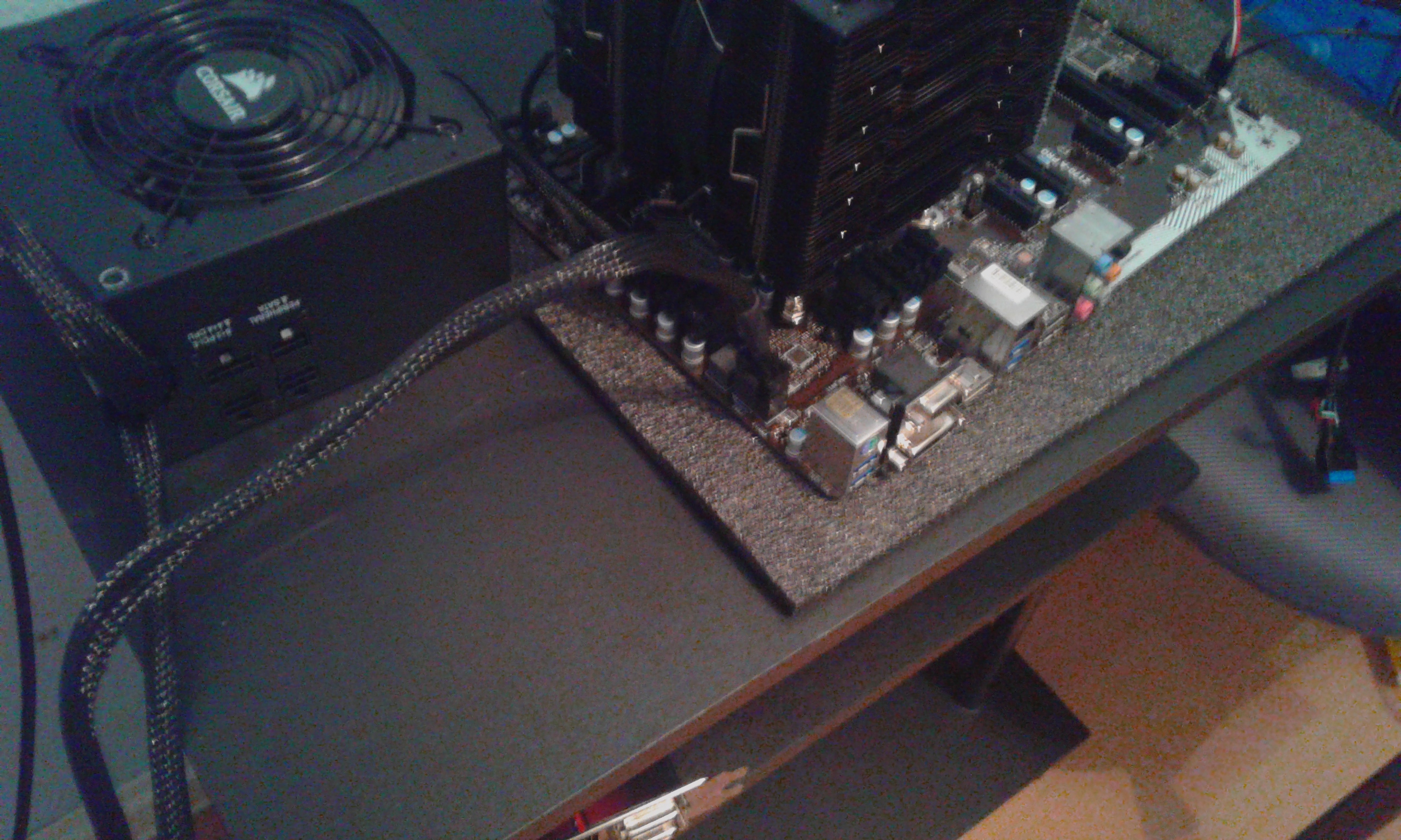

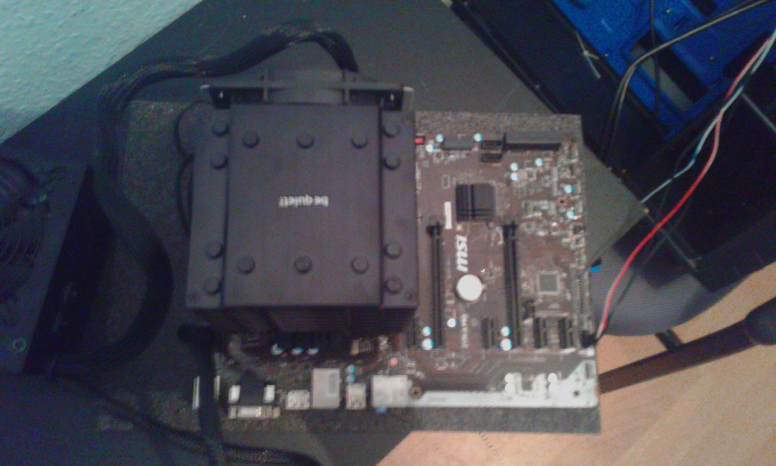

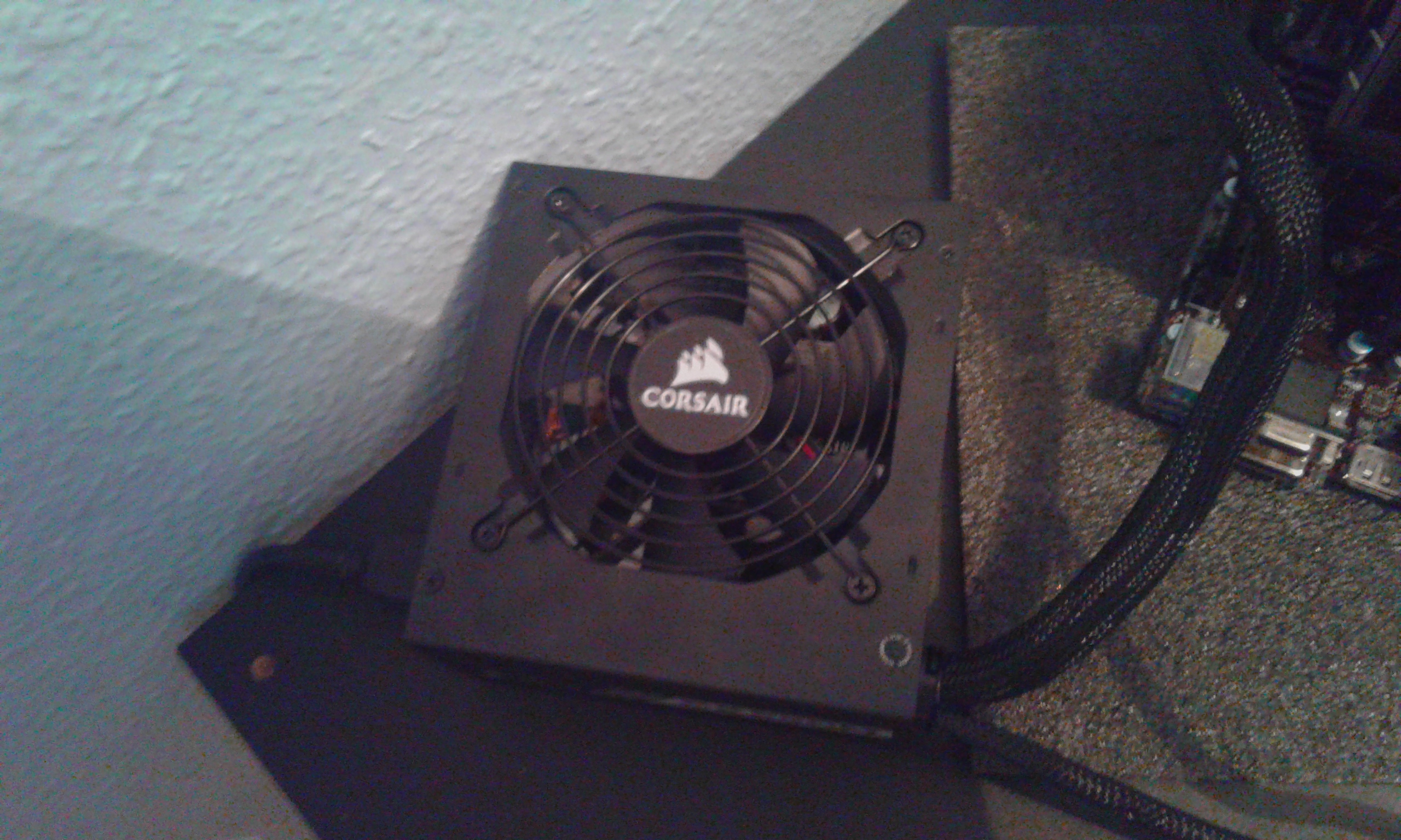

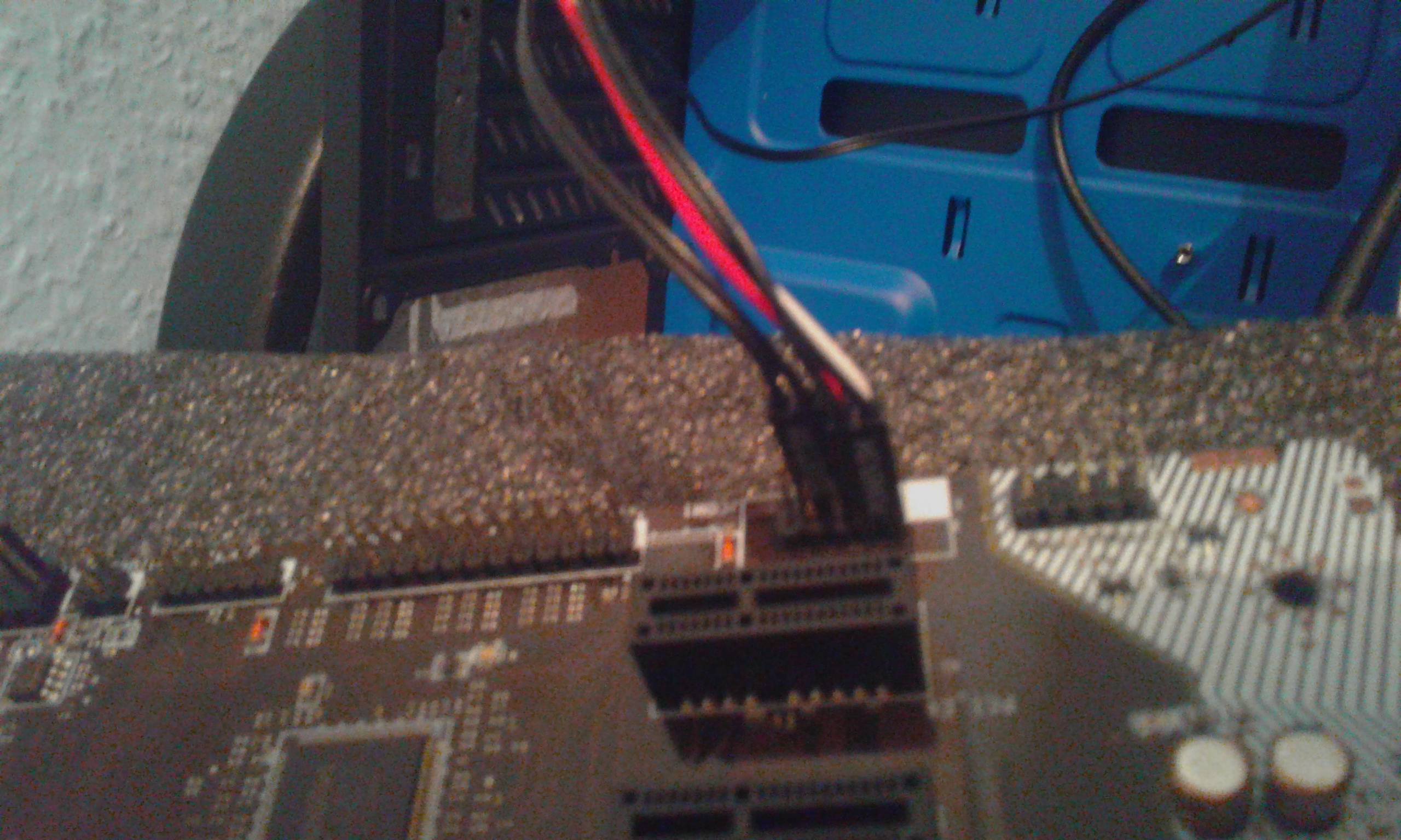

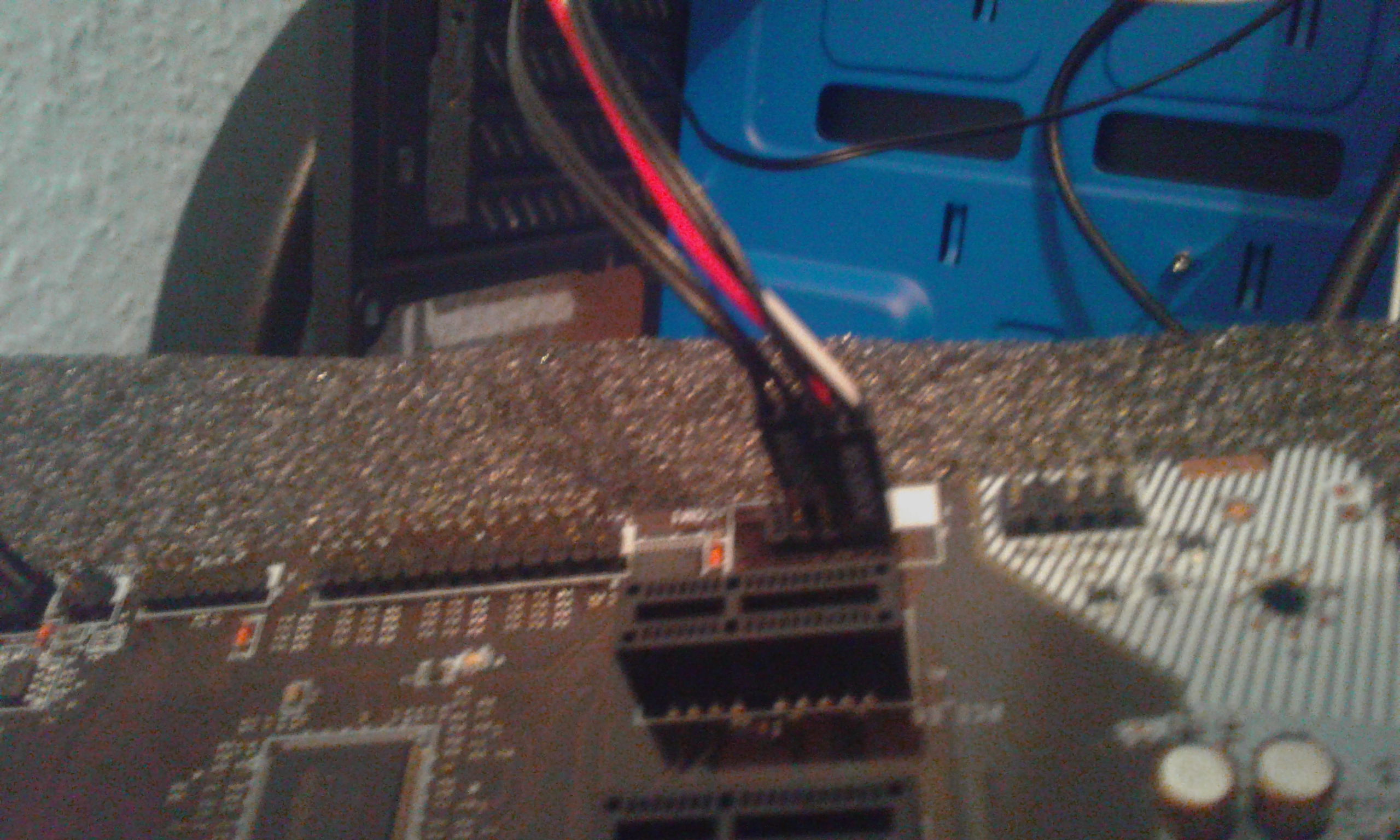

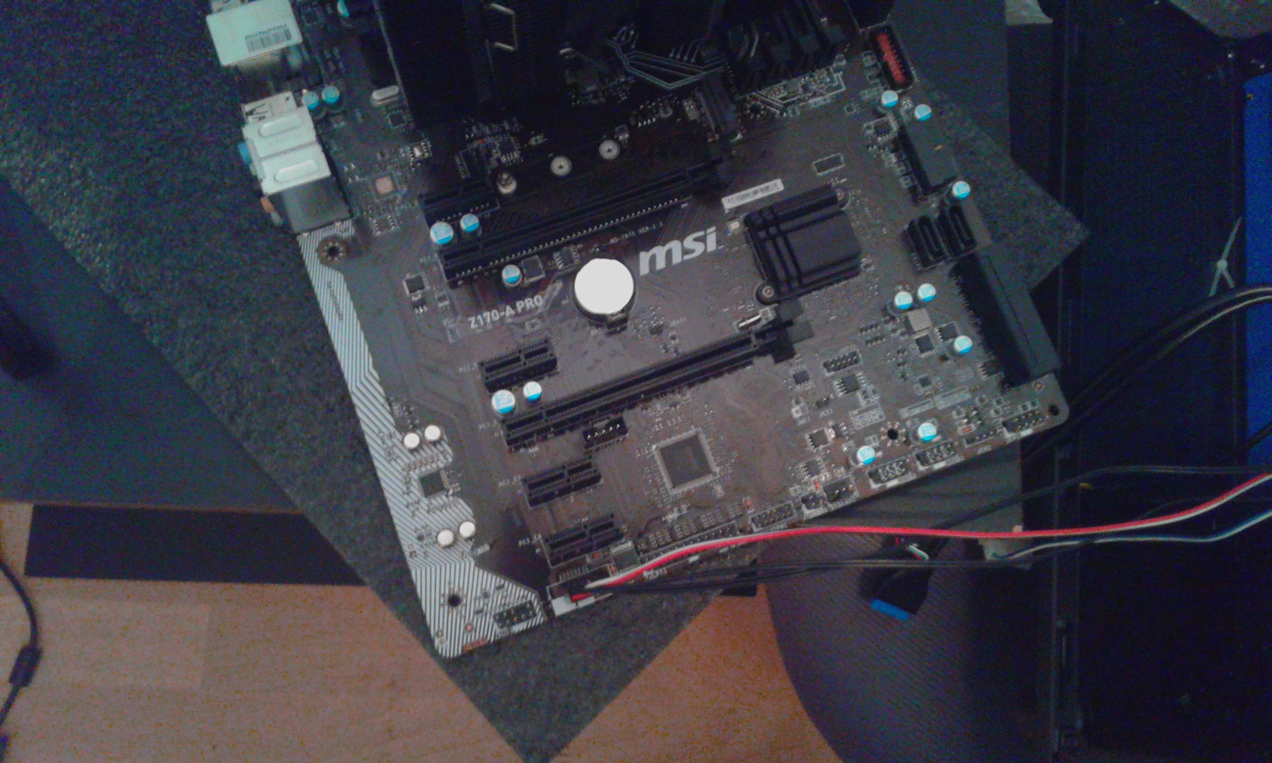

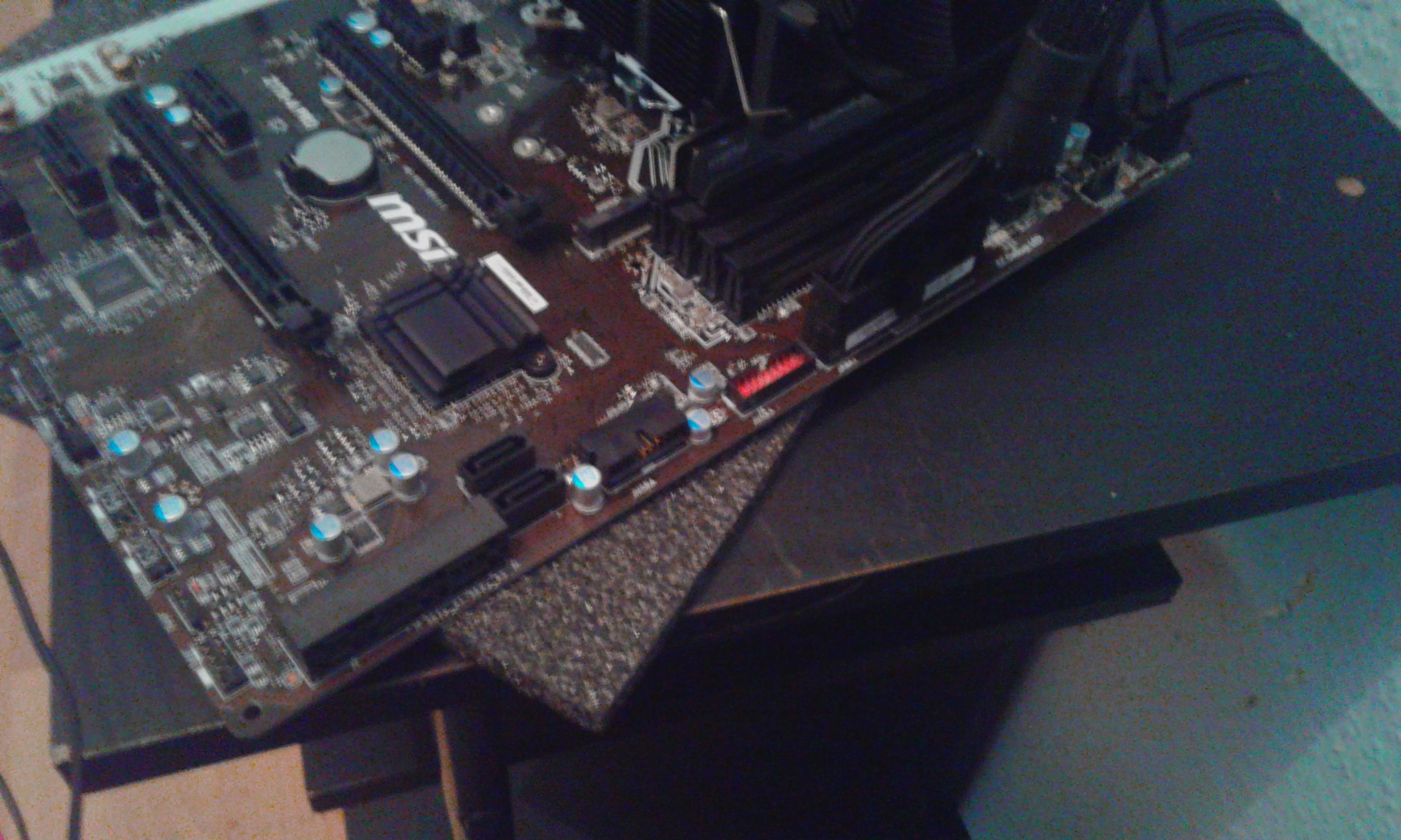

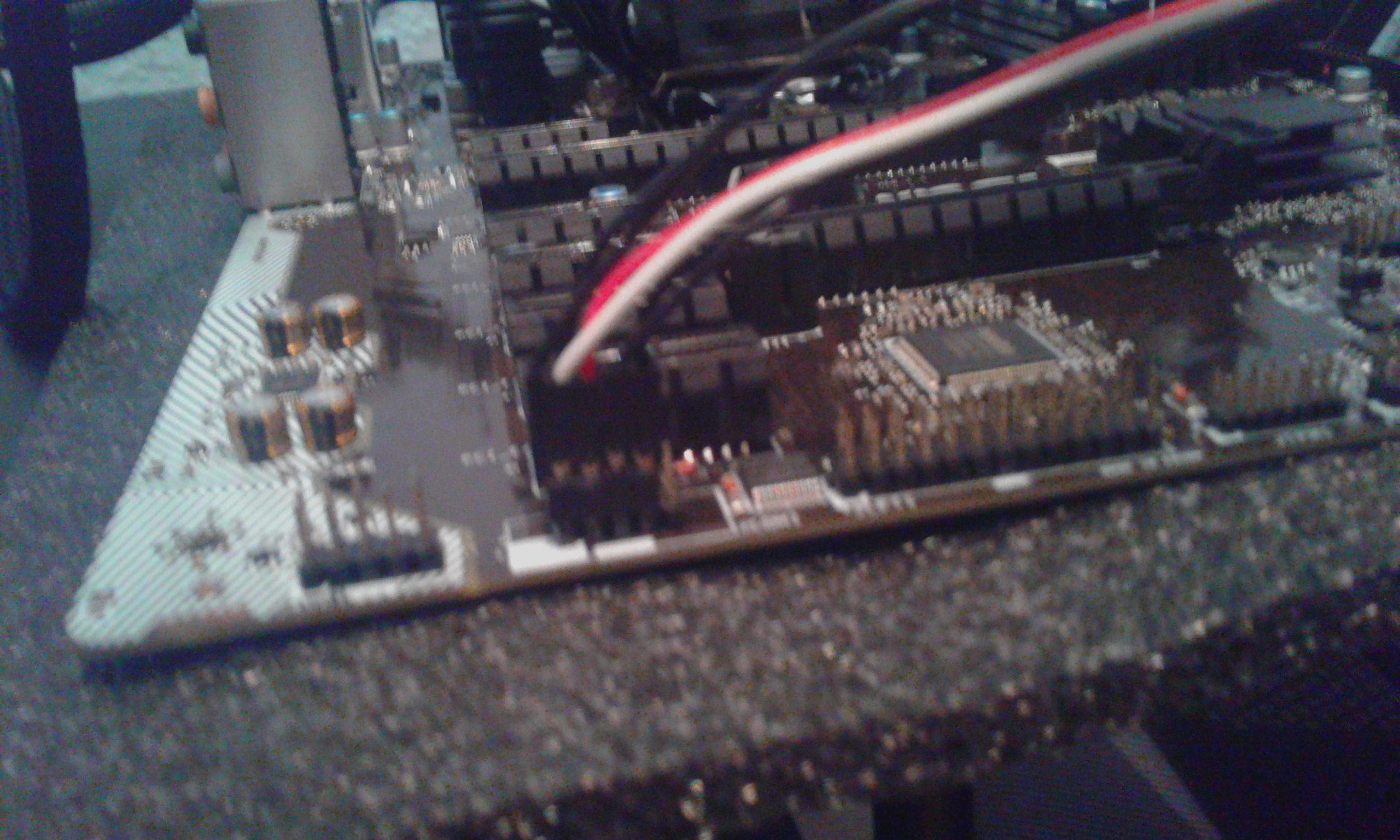

Steck mal alles zusammen und mach uns ein Foto davon lade es bitte hier hoch gerne auch 2-3 Bilder aus anderen Blickwinkeln...
CPU kühler zu fest angezogen?
Nee CPU Kühler ist vorsichtig und nicht zu Fest angezogen :)
TE bitte schärfere Bilder machen die qualli ist so verschwommen ich hab fast Augenkrebs :rolleyes: bitte auch weiter weg halten du sollst auch Bilder hier uns zeigen wie alles zusammengebaut so wie angeschlossen ist, sprich Mainboard muss sichtbar sein die Kabeln vom NT si wie Ram Graka CPU Kühler...
Achja und letztere Foto zeigt du hast den Powerbutten am Panel gernicht angesteckt sondern nur Resett ;)

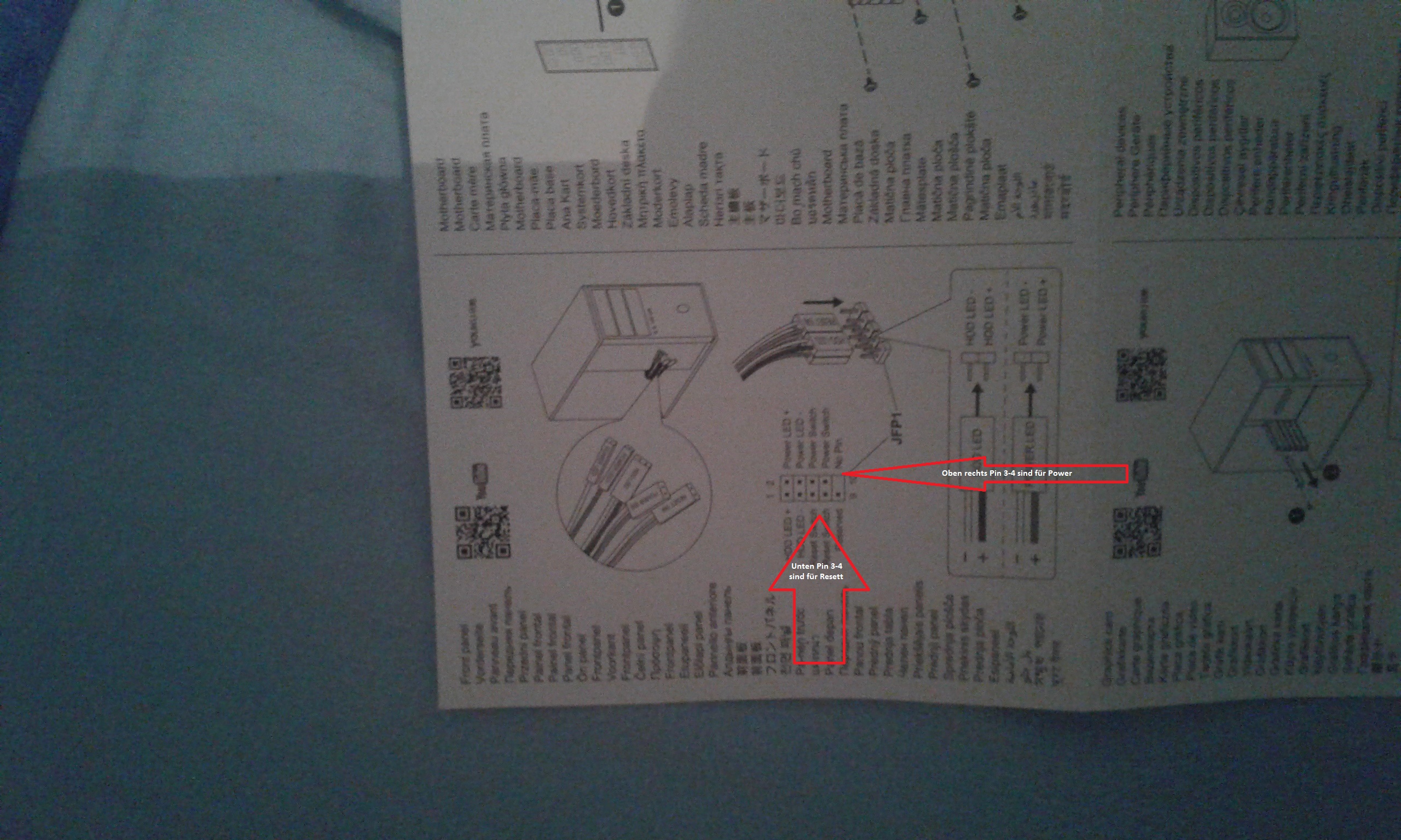

Hier nachtrag wie es angeschlossen werden muss siehe Bild
Bist du sicher, dass der Serial Port Connector der richtige ist... - schau ins Handbuch!
Wie sind die Pins am Board beschriftet?
Dann schau genauer...

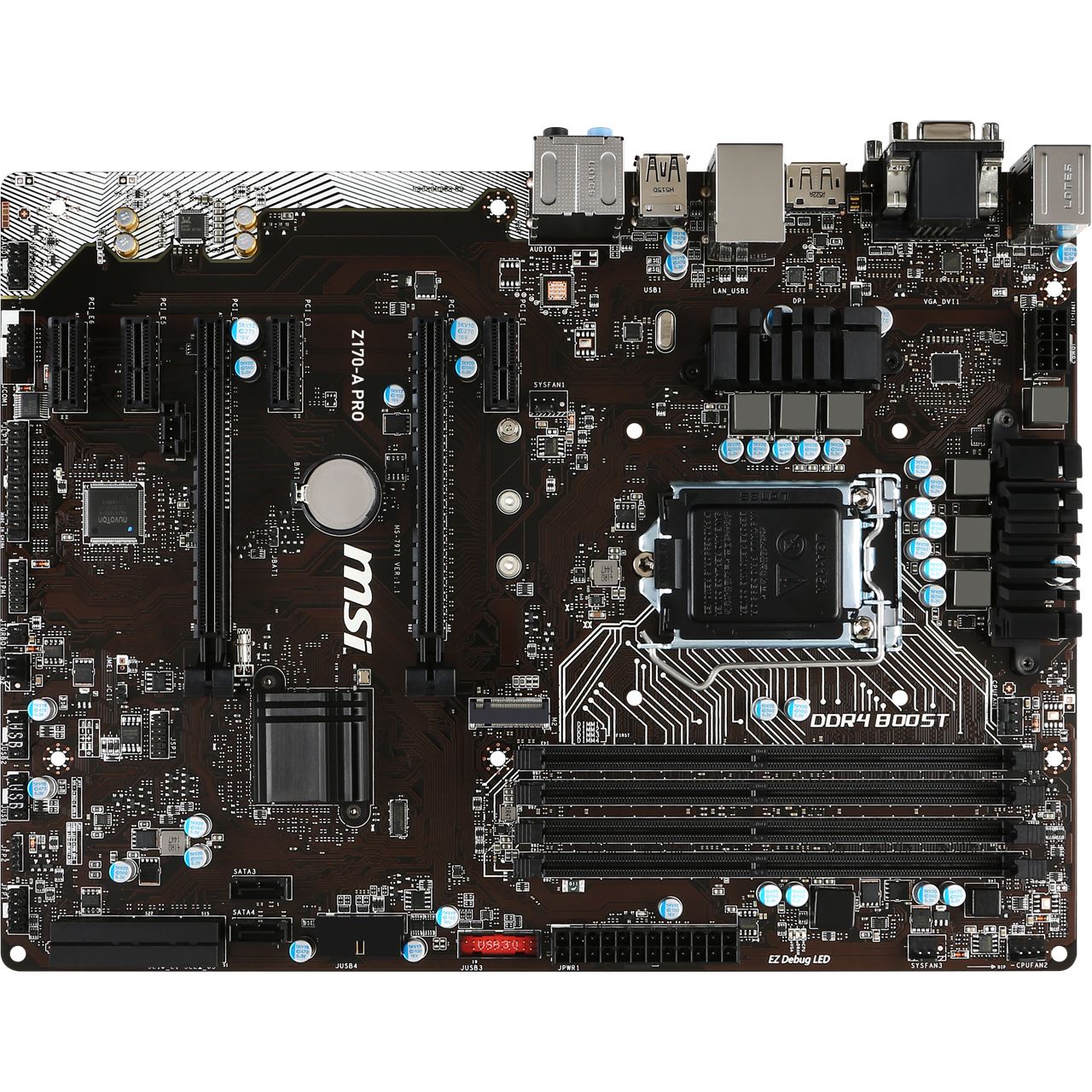

Die Anschlüsse auf den Board sind beschriftet aber da steht nirgends wo die Anschlüsse für die 3 Kabel.. deswegen habe ich die dort angebracht wie es in mainboard Stand...

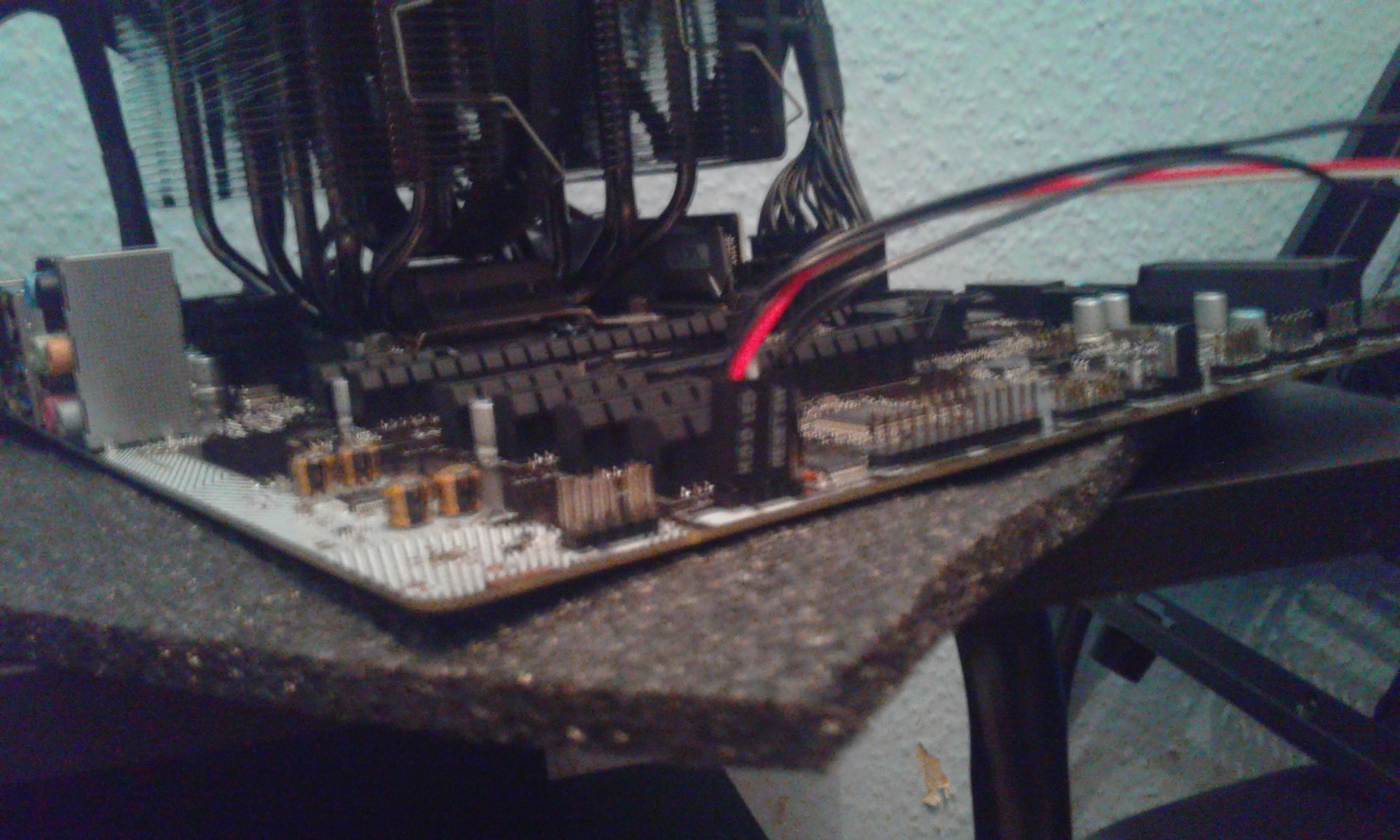

Schau dir dein fünftes Bild - du hast definitiv in den Serial Port Connector (JCOM1) gesteckt...
Richtig wäre der erste und zweite von rechts (JFP1, JFP2) - Handbuch Seite 30
