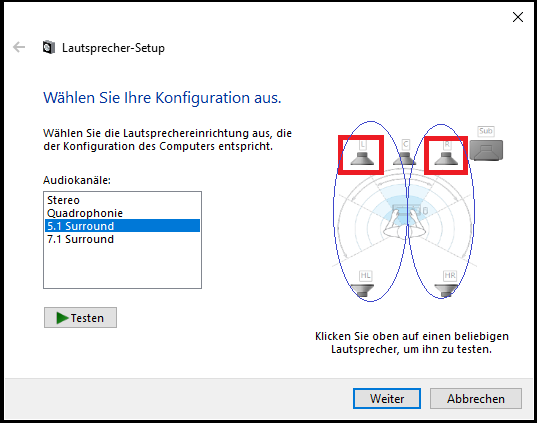

Wenn ich im Windows Lautsprecher Konfigurator die im Bild Rot markierten Boxen zum testen anklicke, steuert Windows die in blau markierten Lautsprecher an.
Wenn ich die übrigen Lautsprecher anklicke, kommt gar nichts.
In der Praxis sieht das so aus, dass FL & RL / FR & RR das selbe Signal bekommen und auch immer den gleichen Ton ausgeben. In Spielen werden Töne, die von hinten kommen, gar nicht abgespielt, bis zu dem Punkt, ab dem sich FL & FR zu schalten. Dann kommt auch wieder Ton aus den hinteren Boxen.

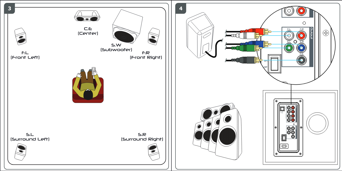

Laut Anleitung sollte das so aussehen:
Screenshot 2021-07-05 at 19-19-33 21738 Manual V2 0 - 21738_quickmanuals_VA_2-0 pdf.png
Screenshot 2021-07-05 at 19-19-10 21738 Manual V2 0 - 21738_quickmanuals_VA_2-0 pdf.png
