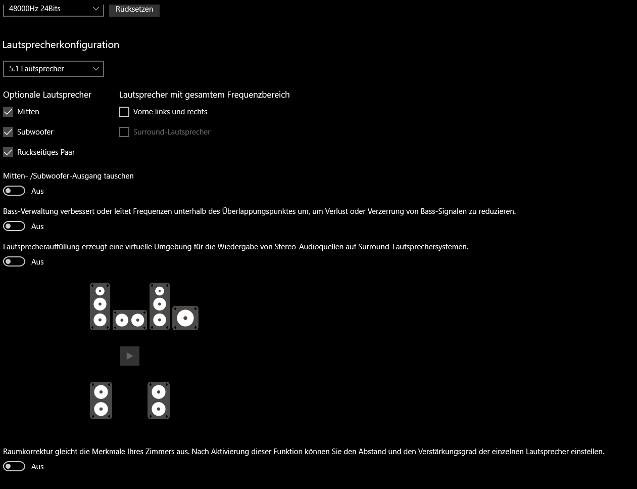

Ich habe ein Trust GXT Tytan 658 5.1 Soundsystem an meinem PC.
Die genutzten Anschlüsse sind die am Mainboard, ASRock B450 Pro4.
Der genutzte Treiber ist der aktuellste Realtek Audio HD
Mein Problem :
Wenn ich im Windows Lautsprecher Konfigurator die im Bild Rot markierten Boxen zum testen anklicke, steuert Windows die in blau markierten Lautsprecher an.
Wenn ich die übrigen Lautsprecher anklicke, kommt gar nichts.
In der Praxis sieht das so aus, dass FL & RL / FR & RR das selbe Signal bekommen und auch immer den gleichen Ton ausgeben. In Spielen werden Töne, die von hinten kommen, gar nicht abgespielt, bis zu dem Punkt, ab dem sich FL & FR zu schalten. Dann kommt auch wieder Ton aus den hinteren Boxen.
Für mein Versändnis von 5.1 sollte das doch so sein, dass alle Lautsprecher seperat angesteuert werden, und "Tonquellen", die hinter dem Hörer sein sollten, auch nur aus den hinteren Lautsprechern kommen, alles andere wäre 3.1 + Soundfilling von hinten.

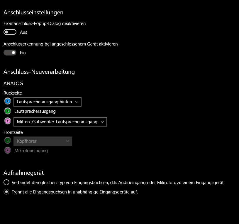

Mip101 schrieb:
Das geht? Das' ja cool.
Jop, schon seit gefühlt 15 Jahren
TøxicGhøst schrieb:
Das wird an dem Board nicht funktionieren.
Doch, das geht, man kann die Buchsen über den realtek Manager umstellen.
Man wir da meist sogar beim einstecken des Steckers in die Buchse gefragt, für was der Anschluss verwendet werden soll.
mbo96 schrieb:
In den Windwos Einstellungen kann ich nun aber auch kein Eingabegerät bzw Ausgangsgerät mehr einstellen, weil nichts erkannt wird..
Wie bereits geschrieben, das macht man im Realtek Sound Manager.
Hättest du ein 7.1 Board, dann wäre das etwas einfacher, da gibt es dann zwei extra Buchsen für Center/Sub und rear Lautsprecher
Das es beim LineIn geht weiß ich, aber das man Mic auf Out stellen kann wäre mir neu.
Das ist ein 7.1-Board. Die seitlichen Lautsprecher werden zusätzlich über die Front angeschlossen. :)
Aber ja, man muss so oder so die beiden Eingänge zu Ausgängen umschalten. Wenn du einen HD-Audio-Treiber nutzt, dann ist dafür der "Realtek HD Audio-Manager" zuständig, der üblicherweise beim Treiber dabei ist. Mit dem neueren UAD-Treiber funktioniert der Audio-Manager nicht. Es gibt dann zwar die Audio-Control-App aus dem Microsoft Store, aber ich weiß nicht, ob es die Einstellung dort gibt.
So, ich habe jetzt disen Treiber herunter geladen und installiert und der vollständigkeit halber nochmal alle Kabel neu eingsteckt.
sNo0k schrieb:

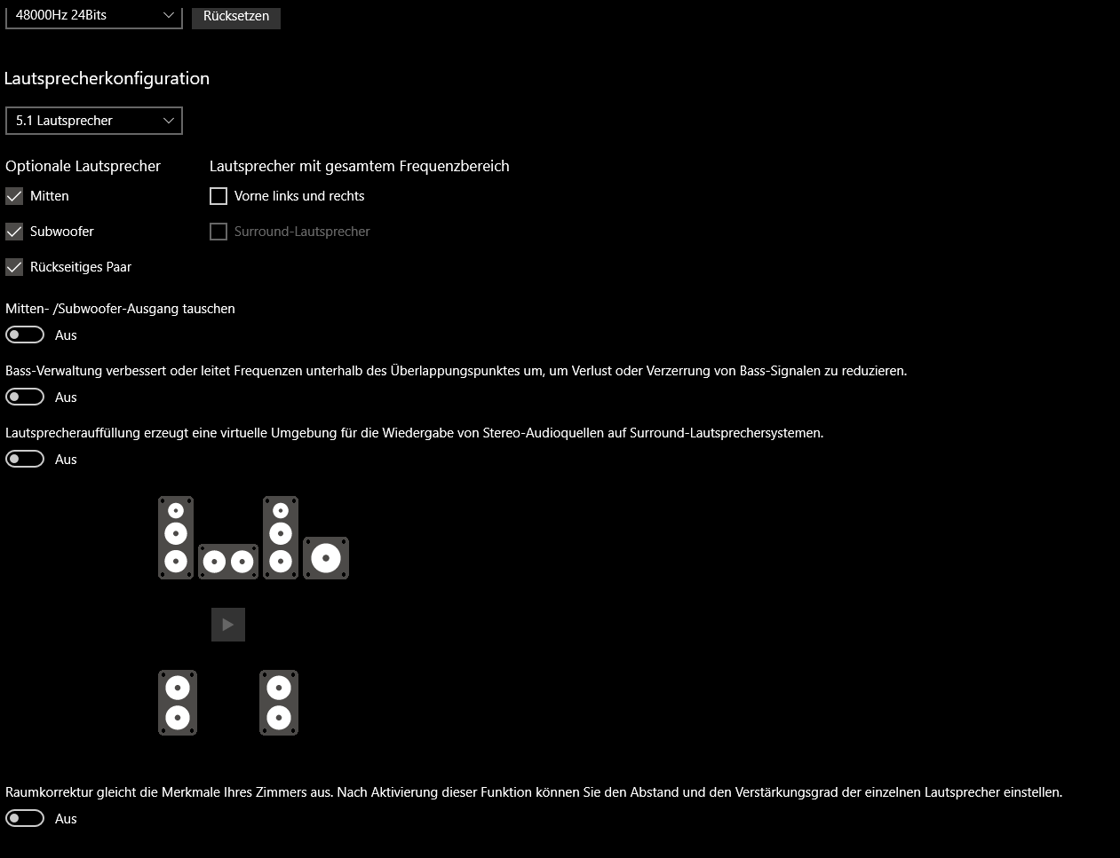

So sieht das ganze nun aus.
An dem anfangs beschriebenen Problem hat sich leider gar nichts verändert..
#Edit
Die Einstellung "Lautsprecher mit gesamten Frequenz bereich" ändert tatsächlich nichts.
Egal ob beide kreuze gesetzt sind, oder nur eins.
sollte eigentlich gehen
wie läuft denn der Test in der Audio Console?
@sNo0k
Genau wie vorher in dem Windows konfigurator..
Es kommt nur Ton, wenn FR / FL zum testen angesteuert werden.
Und dann auch wieder aus allen Lautsprechern.
Die Center Box, die Surroundboxen und der Bass lassen sich nicht einzelnd ansteuern
