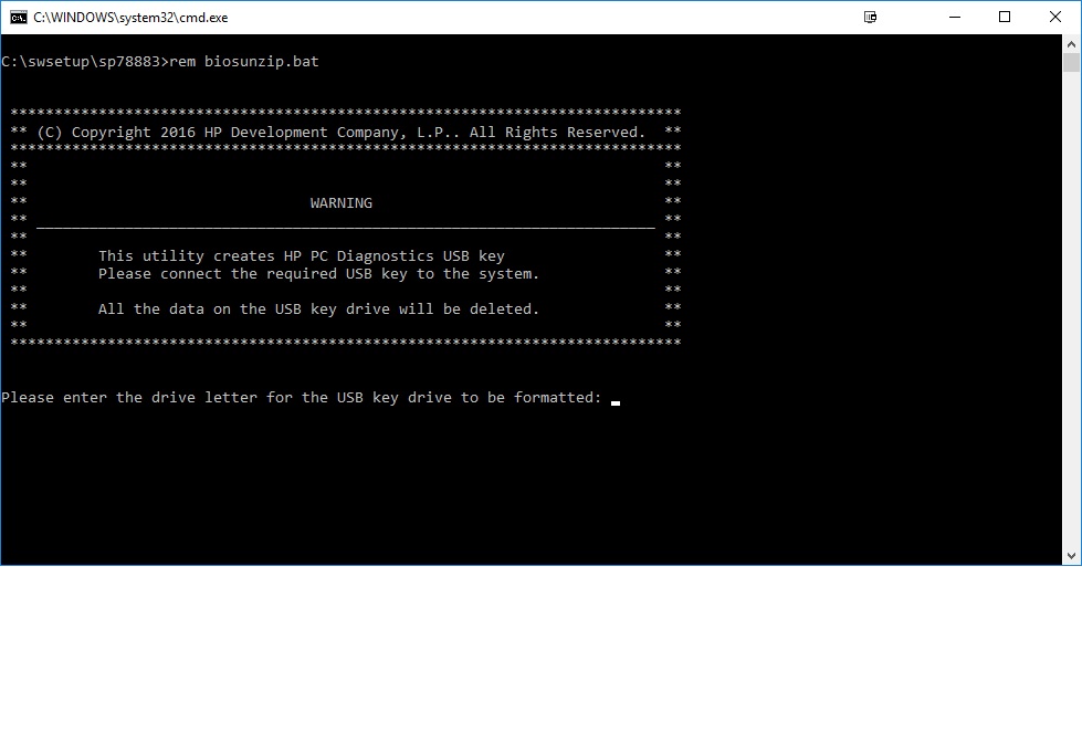

Bios Update lässt sich allerding auch mit etwas Googelei finden
http://support.hp.com/de-de/drivers...0/model/7270896#Z7_3054ICK0K8UDA0AQC11TA930C7

Und für das Tool müsste ich vorher auch ins bios (um den USB Stick zu starten) - genau das scheint aber unmöglich.
Weil ich keinen anderen Win 8.1 PC zur Verfügung hab und ich nicht noch ein anderes Gerät wegen einem falschen Update zerschießen möchte.
Oder was genau meinst du mit testen?

Na gut, hab jetzt mein W10 + MSI-Board zerschossen nach Starten des Progs = brauchst keine Angst haben HP.jpg

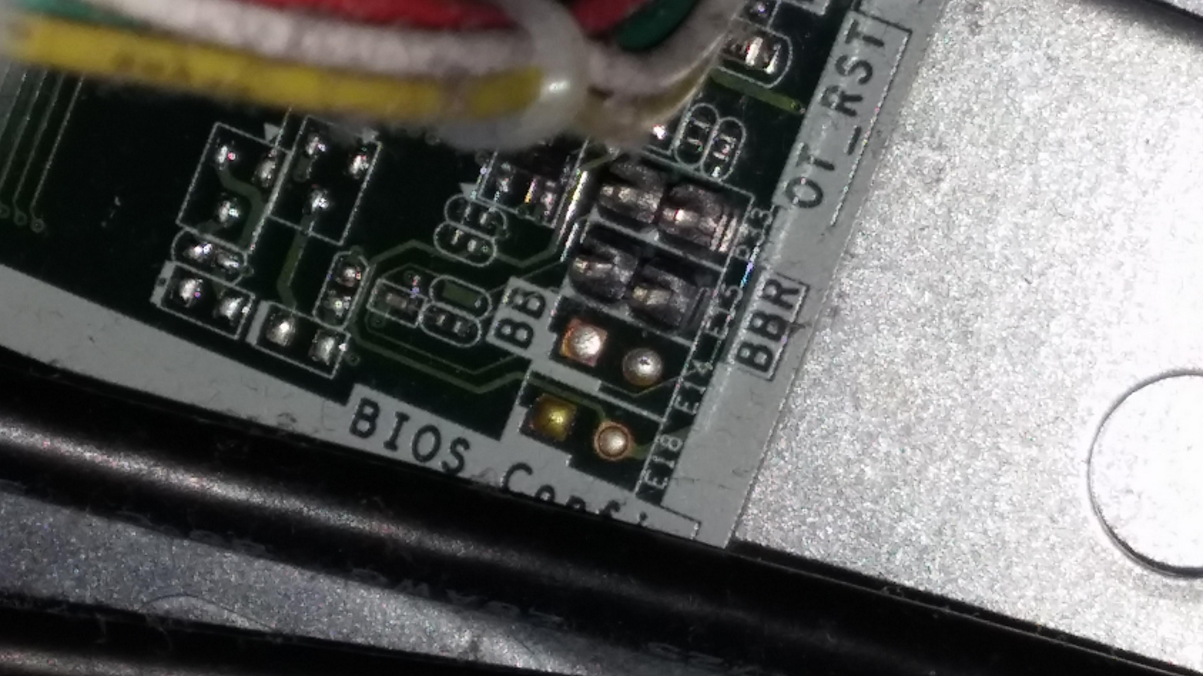

Ich hab glaub ich die richtige Ecke für das Bios Reset gefunden. Bloß gibts da keine Pins.
Soll man da PC-Steinzeit-Methoden anwenden ? Mit nem Schraubendreher kurzschließen, lass das besser man und schau nochmal wo anderes auf dem Mainboard, eher in Nähe der Batterie zu finden.
Habe das komplette Mainboard abgesucht und nichts adequates gefunden - die einzigen Teile mit BIOS-Beschriftung sind im Bild oben (mit CMOS gibts nur das sechsteilige mit "CMOS-PW" Beschriftung, was scheinbar nicht das richtige ist).
