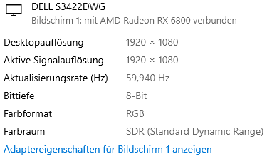

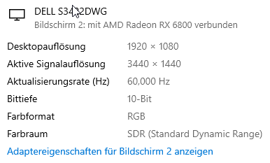

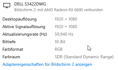

Hab eben ein bisschen herumgespielt, leider stets mit demselben Effekt. Hab auch ein paar Screenshots gemacht. In den Windowseinstellungen sieht man sogar die aktive Signalauflösung.

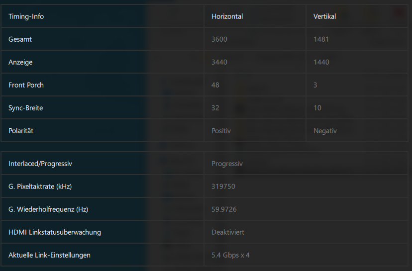

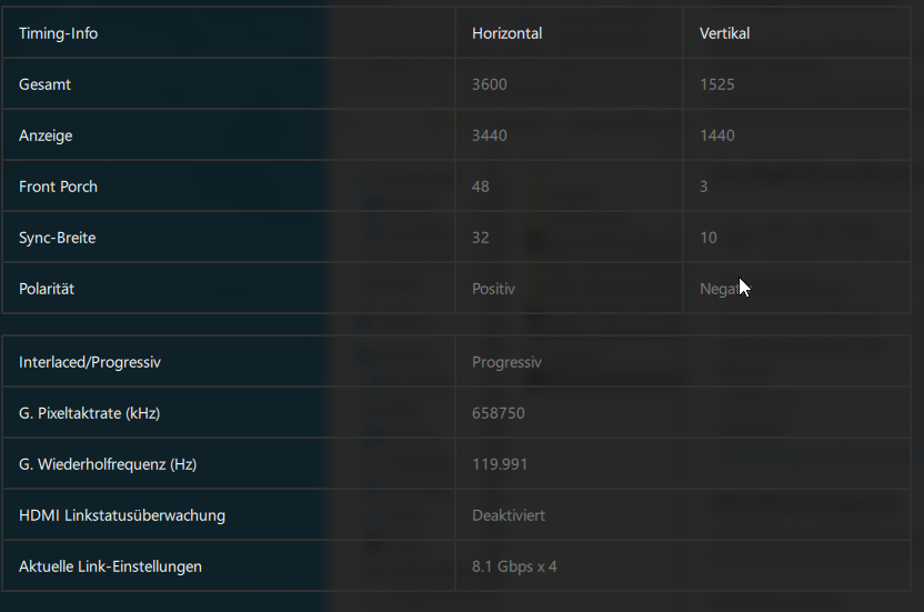

Zusätzlich auch zwei Screenshots aus dem Adrenalin, wo man die Linksettings (zumindest die Bandbreite) sieht, einmal mit 60Hz und einmal mit 120Hz bei nativer Auflösung.

Bin weiterhin ratlos. Werde wohl für den Moment auf HDMI wechseln, dann eben nur mit 100Hz, so läuft der Dell zumindest. Unter der Woche sehe ich zu, den Monitor mal zu nem Kumpel zu bringen und zu schauen, wie er sich an seiner 3080 verhält.

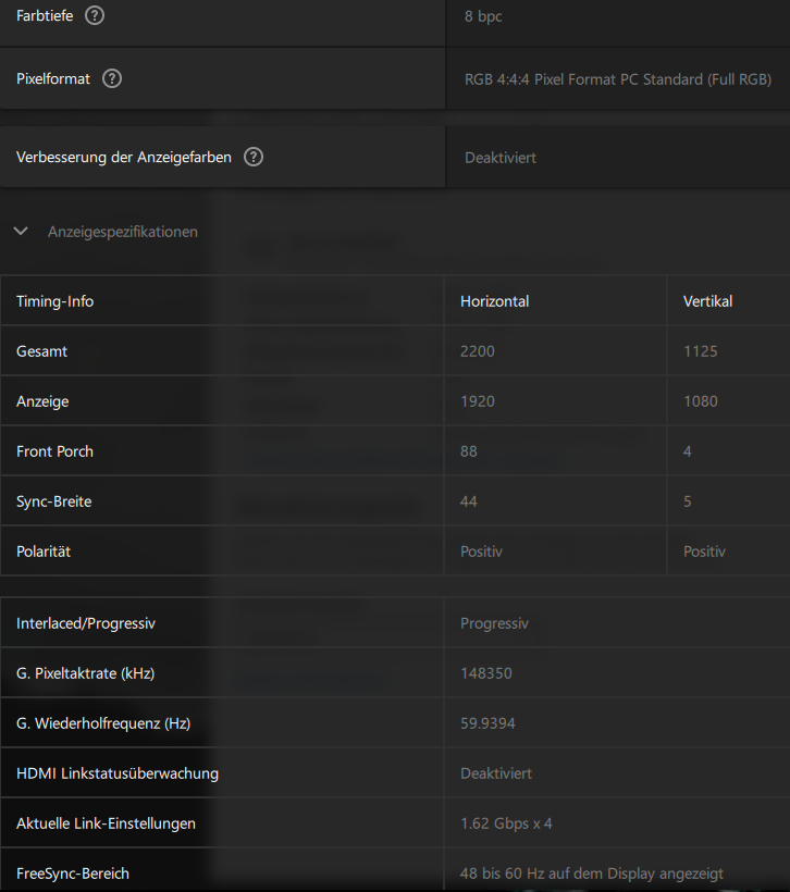

Schön, der AMD Treiber zeigt da offensichtlich deutlich mehr, inklusive der Videotimings. Um den Dell auf Vergleichbare Bandbreite zu bekommen wie den Asus müsstest du die DP Link-Einstellung auf oder unter 4x 2,7G (HBR1) bekommen.
Und ich sehe dass 10 BIt an bleibt bei deinen FHD Versuchen. Das wäre zB etwas das der Basis Treiber und Linux nicht bei Default machen.

Leider auch ohne Erfolg, siehe Screenshots.
