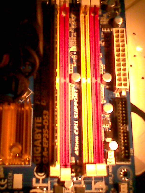

wie meinst du das? Wenn ich das kabel vom netzteil reinstecke, bleiben oben noch 2x2 plätze übrig. muss ich den 12V stecker dort reinstecken?
warscheinlich liegt es daran, da ich den 4pin nicht angeschlossen hab, der muss aber wirklich rein mit dem anderen??
