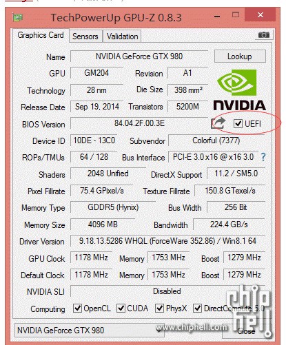

Der UEFI-Fastboot (GOP) setzt eine Windows 10 UEFI (GPT) Installation voraus (ab Windows 8),
die Grafikkarte (Rtx 2080 super) hat wohl definitiv ein VBios mit UEFI-Unterstützung (GOP).
Im Zweifelsfall mit GPU-Z überpüfen (Bild):
Filip123 schrieb:
Wie wähle ich das aus?
Zuerst mal schauen ob es wirklich nur daran liegt,
nachschauen ob dein Windows im MBR-Partitionsstil(Bios/legacy) installiert ist.
