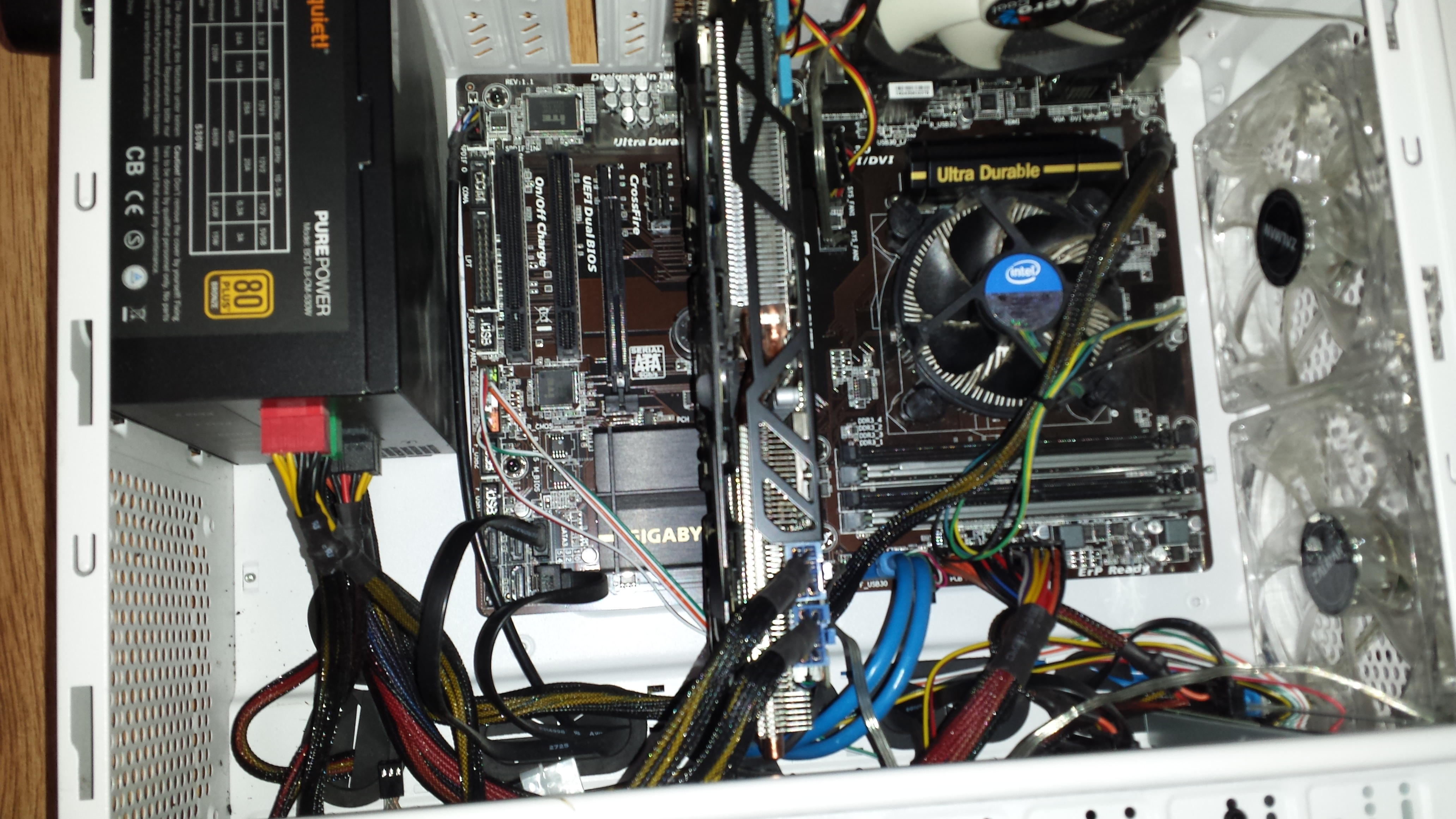

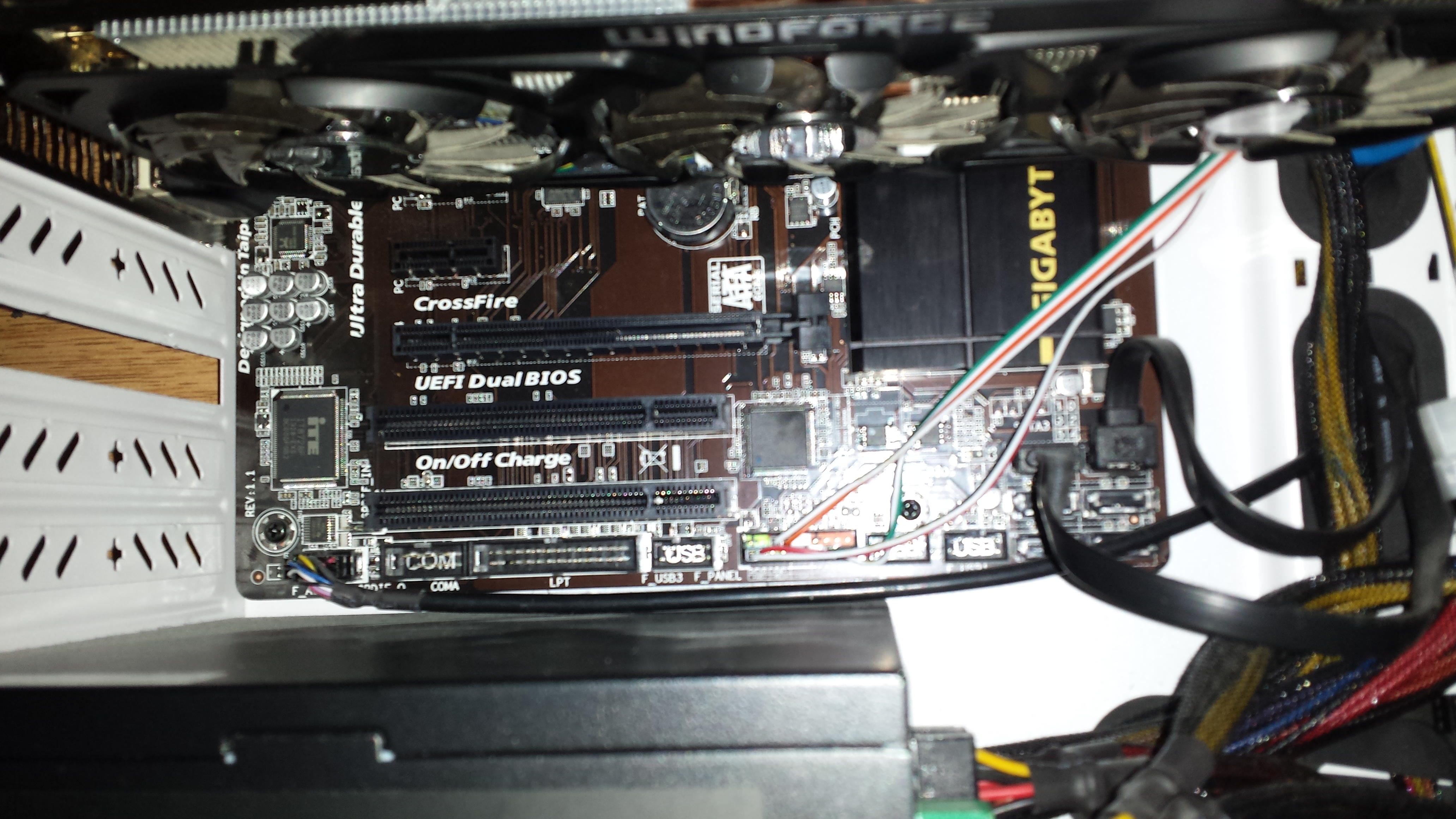

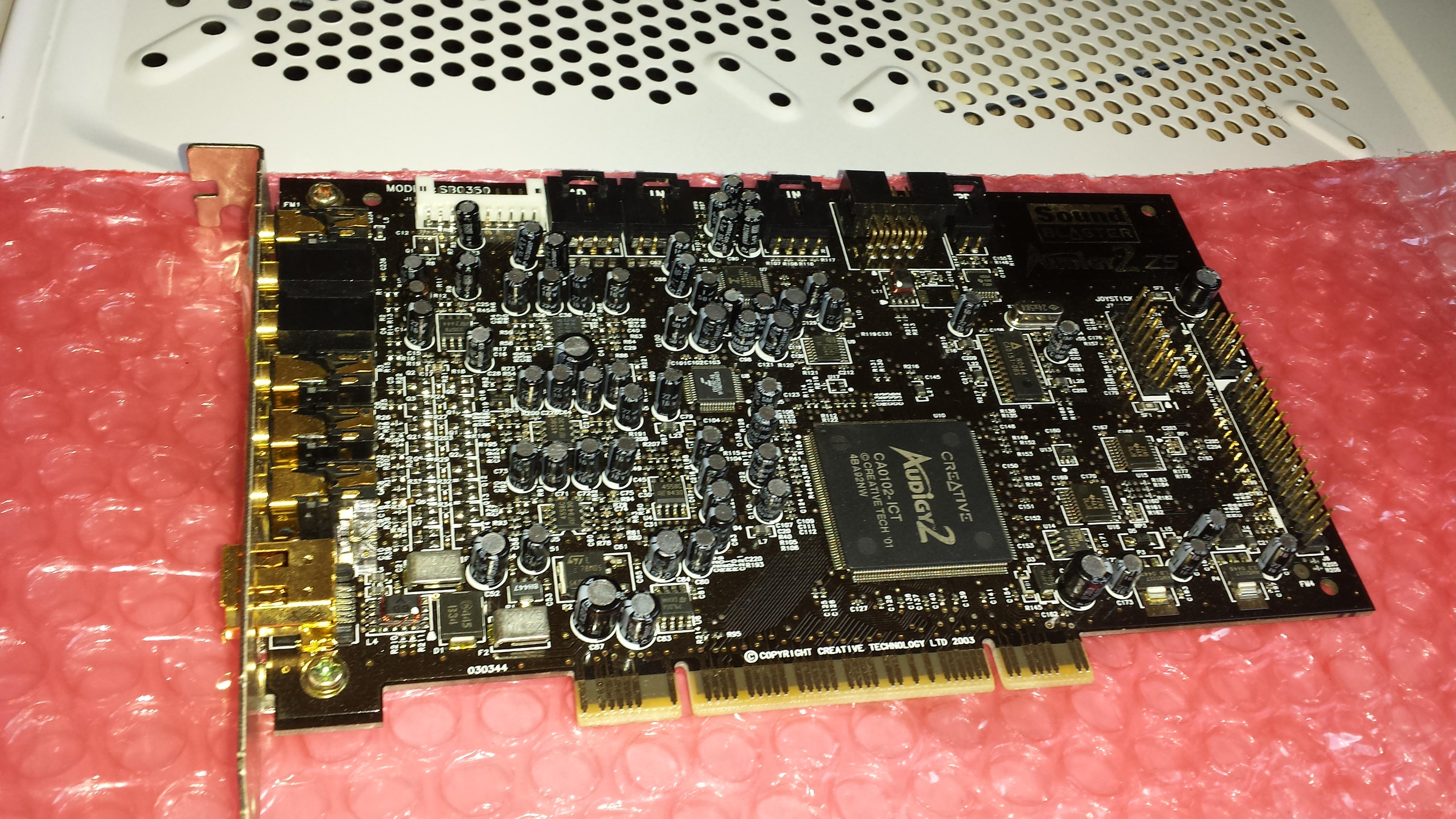

also die soundkarte hat 2 von diesen spalten und leider haben beide anderen slots nur eine solche spalte daher passt sie nicht. Gibt es keine adapter? ich schicke mal 2 bilder

Die "Spalten" sind die PCI Markierungen von früher als noch zwischen 5V PCI und 3,3V PCI unterschieden wurde. Wenn die Karte beide Spalten hat heisst das nur daß sie in alle dieser Slots passt.

Hier bilder.

das ist aber nicht das Board das du im Startpost verlinkt hast!

Die SK ist also doch eine PCI Karte, auch hierfür sind Steckplätze vorhanden.
Also doch eine PCI Karte....
Das ein dein Mainboard? Das ist aber nicht das verlinkte...
Steck die Karte in den vorletzten oder letzten Slot.
Die beiden "Spalte" sind wie d2boxsteve schon gesagt hat für die Unterscheidung zwischen 3,3V und 5V.
Pack die Karte einfach in einen der Slots unterhalb der Aufschrift "UEFI Dual BIOS".

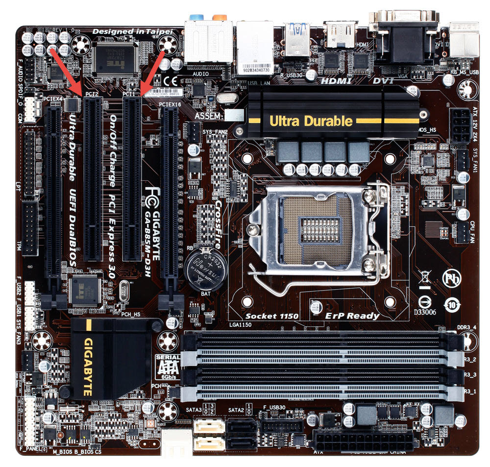

Die Karte passt, je nach dem wie viel Platz die Grafikkarte im PCIe Slot beansprucht in PCI1 oder PCI2, siehe Pfeil(e).
Das die Karte einen Schlitz mehr hat stört nicht. Einfach stecken, falls das echt nicht klappt würde ich gern einmal ein foto davon sehen wie du die Karte auf den Steckplatz stecken willst. Es muss gehen :)
