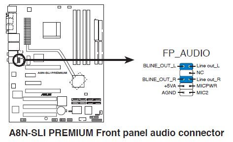

Bekomme kein Onboard-Sound aus dem Sound Asus A8N SLI Premium.
Habe schon verschiedene Treiber getestet, aber es kommt einfach nicht an den Boxen an.
Im Bios ist AC97 aktiviert und die Boxen gehen zu 100%.
Habe nun etwas mit Jumpern endeckt, muss da da etwas ändern?
Im Moment sitzt da kein Jumper(weiss auch nicht ob ich mal einen weggenommen hab, da das Board eigentlich nur rumlag)

Hi,
habe das gleiche Board und kann sagen, dass du die Jumper setzen MUSST, damit der Sound nach hinten durchgeschleift wird. Ansonsten könntest du das Frontpanel des Gehäuses darauf anschließen.
Wie eingezeichnet, also die Blauen?
Ganz genau. Danach müsste es funktionieren, hats bei mir eigentlich auch.
Dann hoffe ich mal für dich, dass du noch irgendwo Jumper rumfahren hast :D
Jo hab einige;)
Werds mal moin testen, THX
Hi Danke
Habe die Jumper gesetzt und es geht :)
