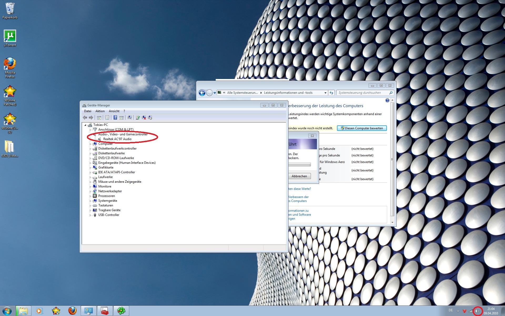

Hab den treiber von Papa Baer instaliert
hat alles geklappt nur höhre ich nichts >.<
Screen:
http://666kb.com/i/bi7zpaoq4upzhzvtp.jpg

Der Treiber war ganz schlecht - versuch diesen per Systemsteuerung wieder zu entfernen. Das Mainboard hat keinen Realtek-Chip, daher wird der Treiber garantiert nicht funktionieren und verhindert womöglich sogar das installieren des korrekten Treibers.

Hast du meinen Treiber jetzt schon probiert? Wie sieht danach der Gerätemanager aus? Welche Fehlermeldung kommt?

Ich sagte ja ich hab die Setup-Files aus gutem Grund entfernt - häufig machen diesen nämlich Probleme. Zunächst solltest du mal wissen, ob du die 64-Bit (amd64) oder die 32-Bit (i386) Version installiert hast. Im Gerätemanager klickst du dann auf Treiber aktualisieren beim Soundchip und wählst den Pfad zu dem entpackten Treiber aus.
