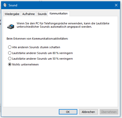

@mawasesnet,
Der steht auf Nichts unternehmen für das Gerät :D

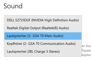

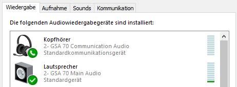

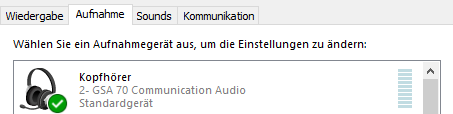

Anzeige im Windows Sounds:
Ausgabe:

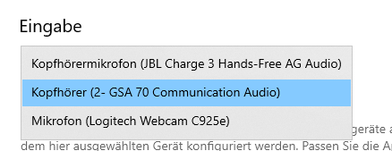

Eingabe:
Wenn ich nun im Game oder Browser bin und über Youtube Musik höre, läuft wie hier eingestellt, die Musik ganz normal übers Main Audio über das Headset. Alles einwandfrei.
Sobald ich jedoch TS oder DC öffne, ist der gesamte Sound weg.
Musik läuft weiter, Menschen sprechen auf TS. Ich höre nichts von beidem.
Unabhängig davon ob ich auf TS den Main Audio oder Communication Audio auswähle.

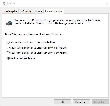

So sieht es in der Systemsteuerung aus:
