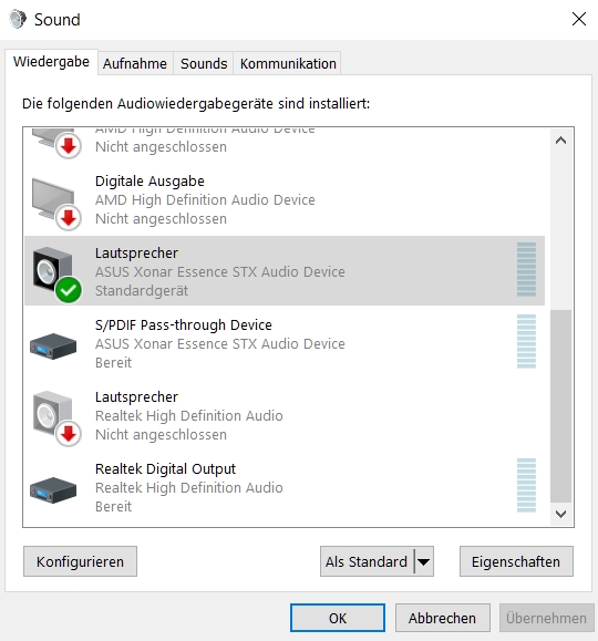

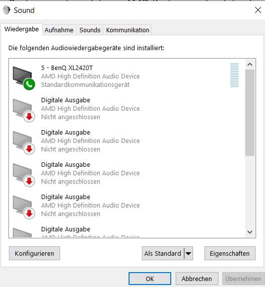

Vermutlich ist die AMD GPU jetzt das Standard Ausgabegerät. Einfach in den Soundeinstellungen ändern. Ist nicht ungewöhnlich, dass die AMD GPU als Ausgabegerät eingestellt wird, wenn man ihren Treiber installiert.
Ist bei mir so hier eingestellt:

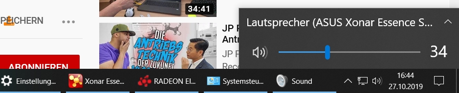

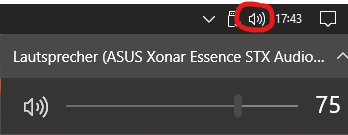

Klick in der Taskleiste auf das Lautsprechersymbol und wähle deine Essence STX als Wiedergabegerät aus.
Ist ja das Wiedergabegerät, das verwundert mich ja..

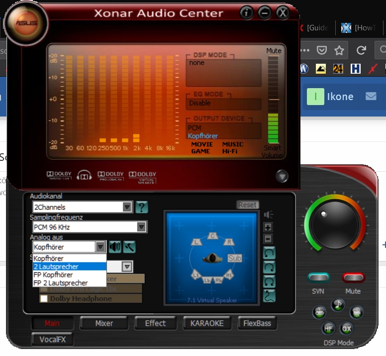

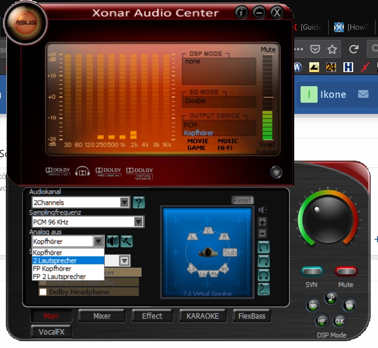

Ok Problem gelöst
Hier war "2 Lautsprecher" eingestellt. Habe auf Kopfhörer umgestellt und jetzt geht es. Hab dort nie was geändert eigentlich.
Hatte ich auch schon ein paar Mal: Das Xonar Audio-Center scheint irgendwie ein Eigenleben zu haben - ab und zu stellte sich da irgendwas um...
