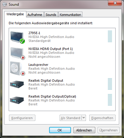

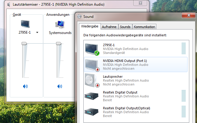

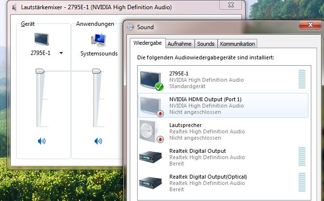

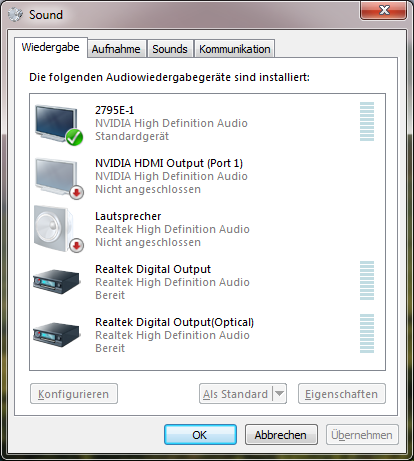

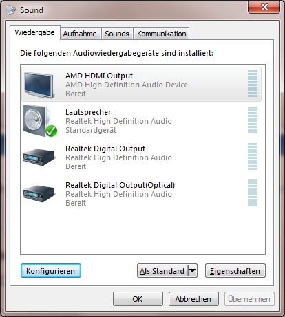

Stellst Du denn den Nvidia Soundtreiber auch als Ausgabegerät ein (High Definition Audio Device) und hast die Treiber installiert, es geht ja über HDMI und sollte nicht über die Soundausgabe vom Realtek laufen, wenn doch musst Du es auch so einstellen. Habe es mal angehängt, 3 verschiedene Rechner mit unterschiedlichen Anschlüssen

Damit scheidet Monitor und HDMI-Kabel als Fehlerquelle aus. Die Grafikkarte schickt mit Sicherheit ein Audiosignal beim HDMI-Port raus. Also siehe Bilder von werkam -> Audio-HDMI von der Nvidia-Karte als Standard-Audio-Ausgabegerät einstellen, dann sollte es funktionieren (sofern die HDMI-Audio-Treiber installiert sind).
