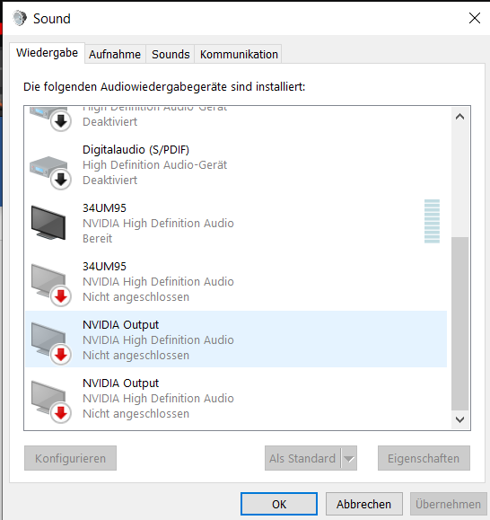

Was wird dir denn unter Sound angezeigt mit ausgeblendeten Geräten?
also hier:

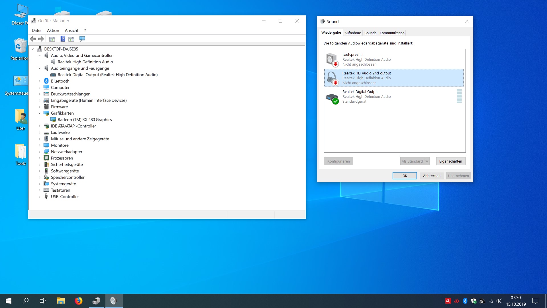

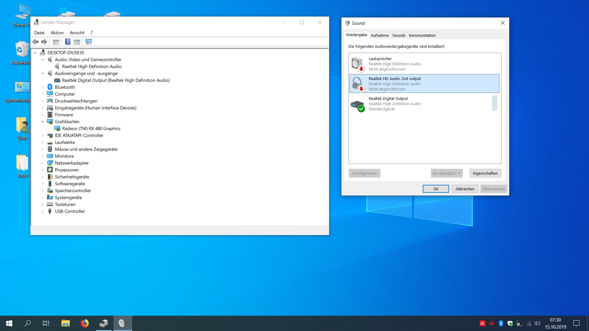

Da steht auch nicht explizit die 480. Da steht High Defintion Audio Device oder AMD High Defintion Audio Device. Je nach installiertem Treiber. Wie sieht das bei Dir im Gerätemanager aus? In der Kategorie Audio, Video und Gamecontroller.
Reaktionen: Stephan-MV
Das meinte ich ja. Es ist nichts zu finden im Gerätemanager oder unter Sounds. Das ist ja das komische an der Sache.
