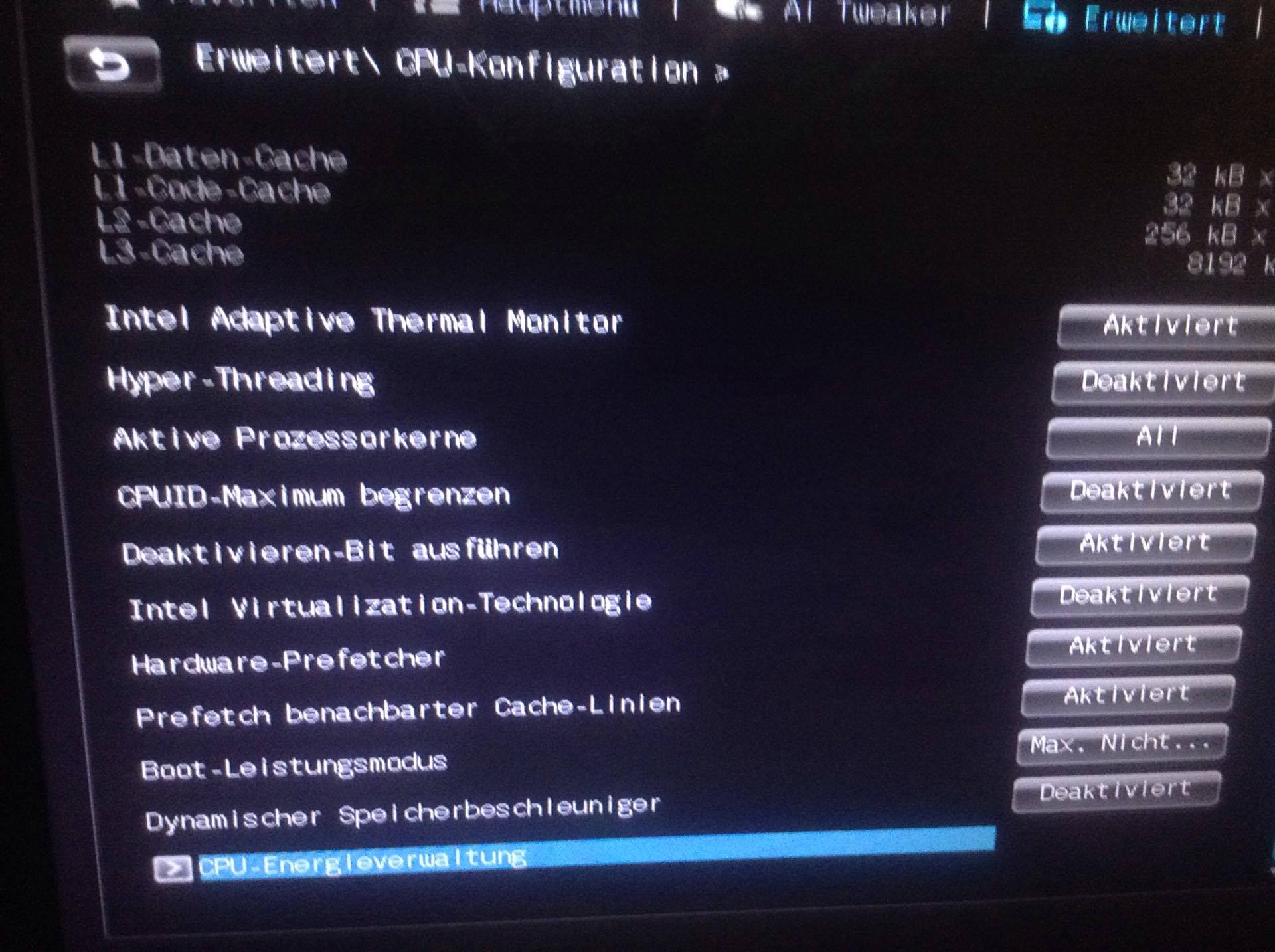

Sollte ich vielleicht was hier ändern?
Soll ich was hier ändern?
Sieht alles normal aus.
Mach mal einen BIOS Reset, falls noch nicht versucht.
Warum hast du bei nem 4770k bitte Hyperthreading ausgeschaltet?
O, das hab ich übersehen, ja warum?
