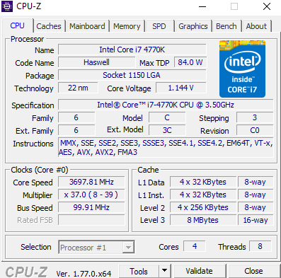

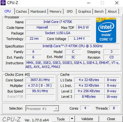

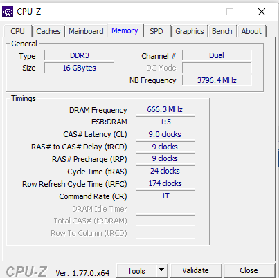

Ich habe 2 mal 8 kingston Hyper Riegel im DUAl channel verbaut. Bei mir im bios kann ich ein XMP Profil aktivieren, soll ich das machen? hier noch ein paar bilder von CPU-Z, hoffe das war das was du gemeint hast. Ich denke nicht dass es am Netzteil liegt , weil ich das gleiche Problem schon mit dem Netzteil davor hatte. Ich bräuchte jemanden der mit mir die BIOS-Einstelllungen durchgeht :P.
Du must unter "spd" bei CPU-Z schauen (Slot 1-4) ob da was steht ob ein XMP verwendet werden kann.
Kingston Hyper ? ja die ham XMP bitte AKTIVIEREN !
bis hier nicht, es sollte besser funktionieren, kann aber auch instabiler werden, mußt du eben testen, Hardware ist manchesmale sehr launisch.
