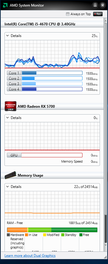

Danke nochmal für die großartige Hilfe.
1. Die neuen RAM Riegel hatte ich schon ausgebaut, das Problem besteht aber leider weiter. Daher hab ich diese als Fehlerquelle ausgeschlossen.
2. Auf der SSD läuft das Betriebssystem
3. Ich habe denn AMD System Monitor installiert. Darauf zu sehen ist, dass die Graka durchgehend 0% an GPU "verbaucht". Sowohl unter Windows wie auch im Spiel z.b. Diablo 3. Sehr komisch.
und hier noch die Performance angaben von Radeon Overlay. Allerdings nur unter Windows.
4. Monitorkabel hängt am Display port
Gibt es eine Möglichkeit zu Prüfen ob die Graka genügend Saft hat, Software, app etc. ?

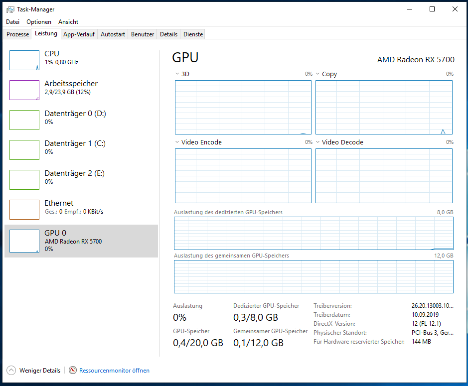

In dem Fall sieht man die Auslastung der beiden GPU's aber auch im Taskmanager. Ich hatte das kürzlich hier schon einmal gezeigt.
Hab eben ins BIOS geschaut. IGPU ist dort deaktiviert.
Der Taskmanager zeigt mir auch nur die Radeon RX 5700 an.
Oder hab ich jetzt etwas falsch verstanden?
