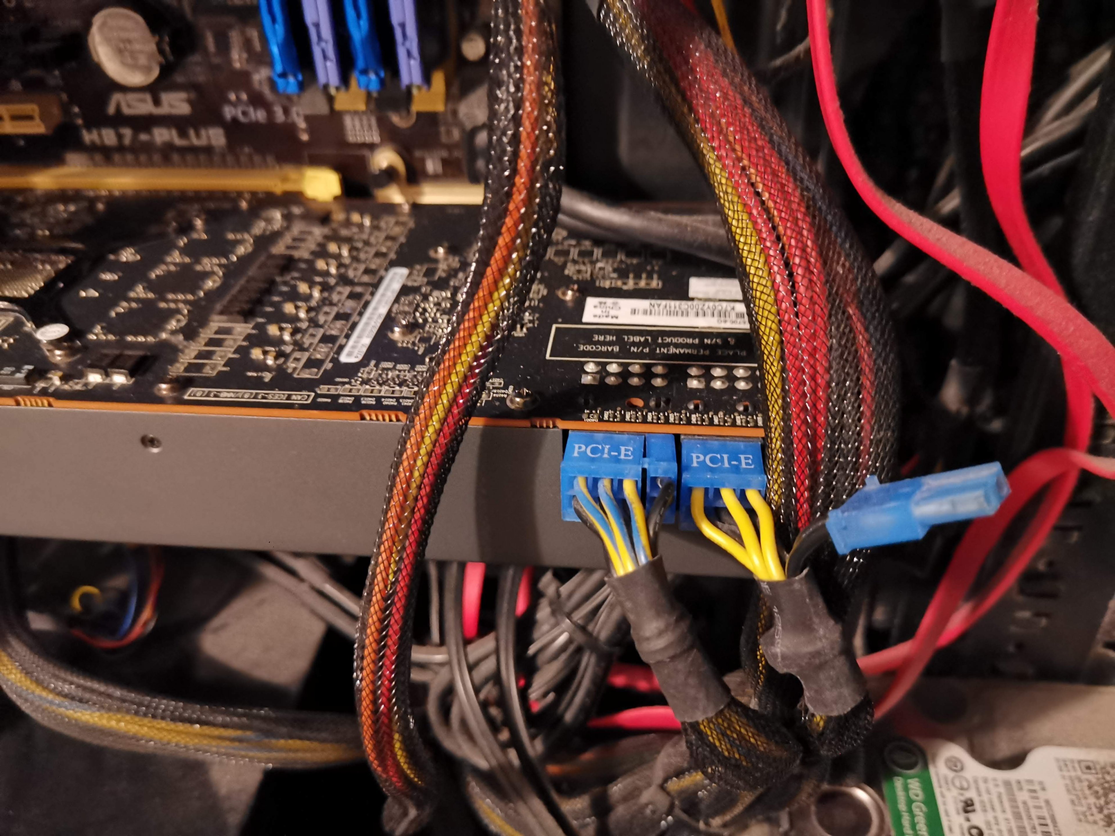

Hast du alle Stecker vom Netzteil richtig an der graka angeschlossen? Und welches bequiet Netzteil ist das genau?
Drehen sich die Lüfter der Karte und klebt auch kein Aufkleber darüber?
Ich tippe mal entweder auf externe Stromzufuhr zur Graka komplett vergessen anzuklemmen - oder - da die Karte ja 1x6 Pin und 1x8 Pin Power Connectoren hat - nur einen angeklemmt weil vom Netzteil möglicherweise nur 1 Stecker vorhanden war. ^^

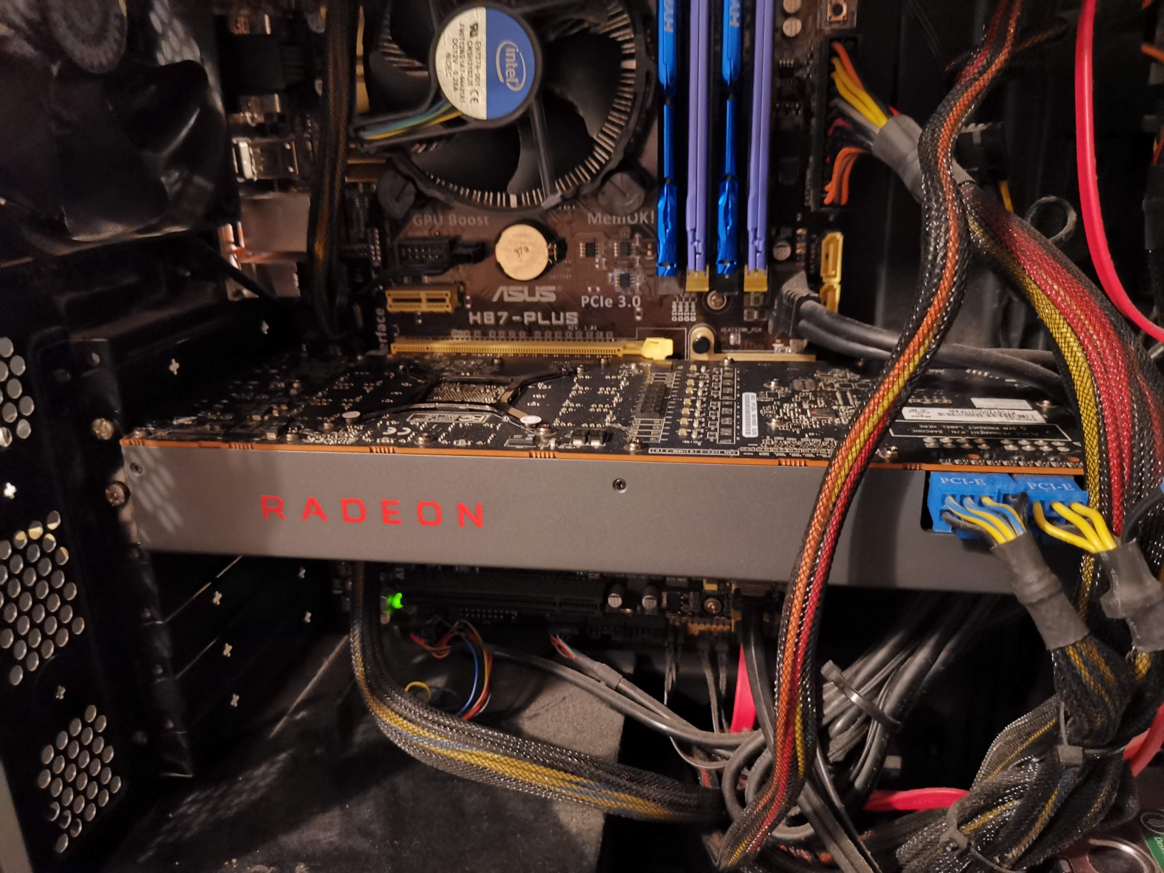

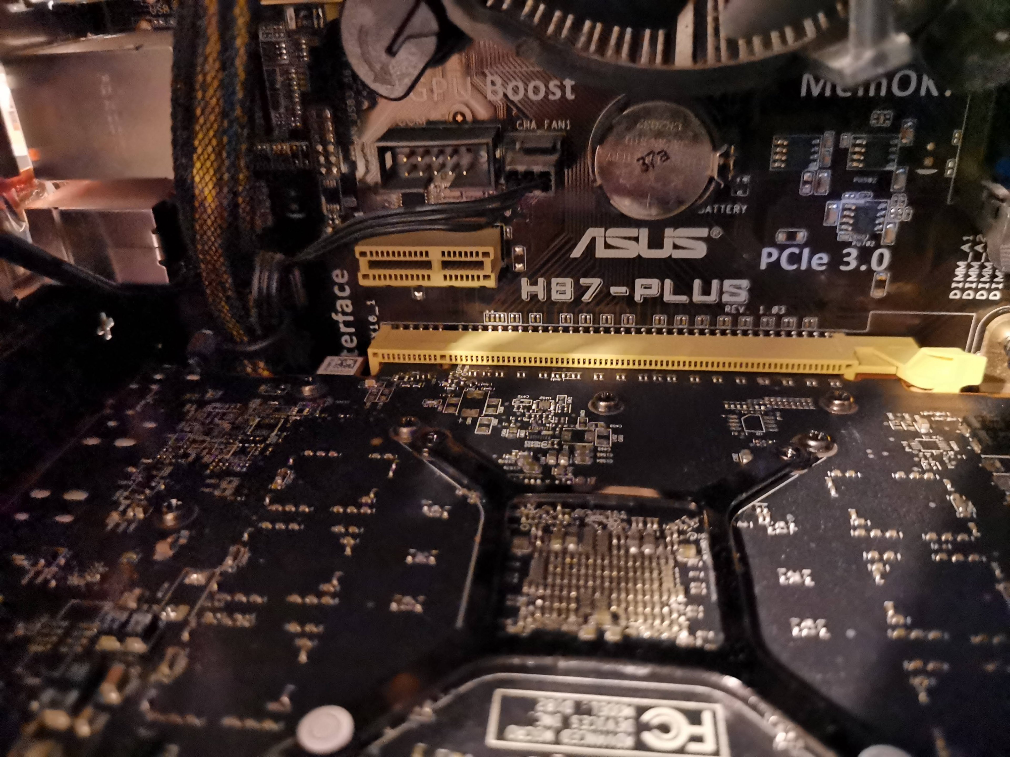

3. Siehe Bilder von der neuen Graka. Ja der Lüfter läuft. Nein keine Aufkleber drauf.

Netzteil gegen ein Straight Power tauschen und der cpu mal einen vernünftigen Kühler verpassen, das sieht ja traurig aus ^^
Sicher, dass der Lüfter der Grafikkarte frei drehen kann? Sieht nämlich so aus als würden ne Menge Kabel davor hängen.
Poste mal nen GPUz-Screenshot mit welcher Geschindigkeit dein X16 Slot läuft.

Die Kabel dürften nicht im Wege liegen. Sieht zwar suboptimal aus, aber gerade eine neue Karte ohne irgendwelche Staubalagerungen sollte problemlos laufen. Und wenn's daran läge, dann müsste es eher zuerst kurz gut laufen und nach einer Weile erst auftreten beim runtertakten.
