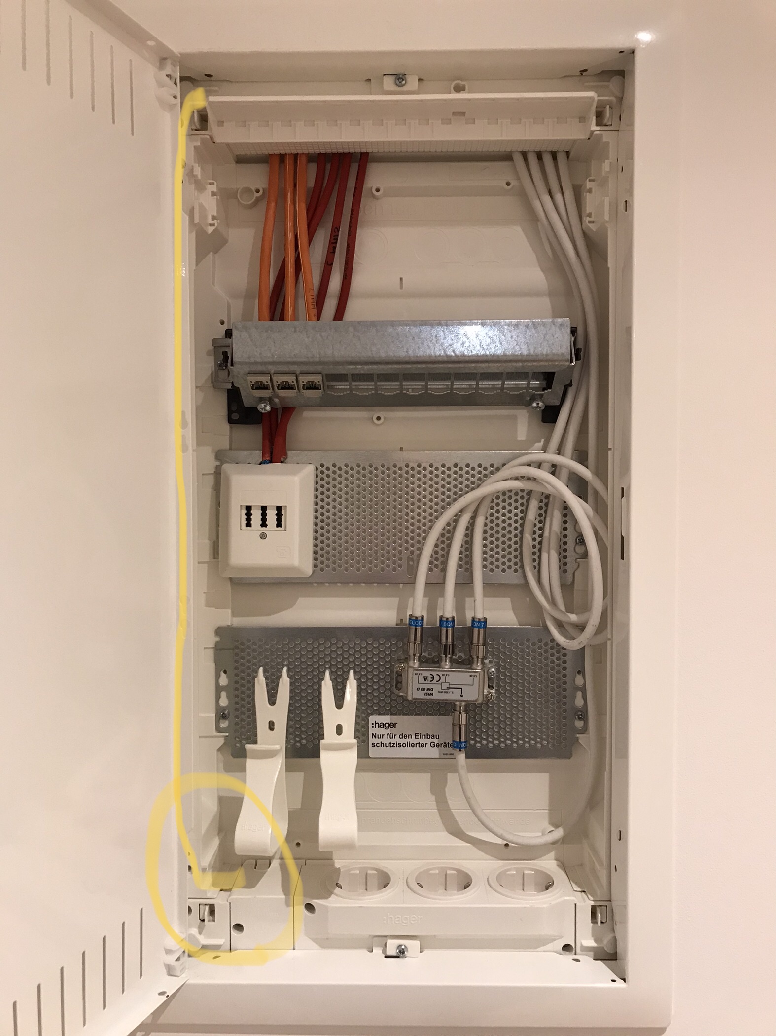

Moin liebe Community,
Ich beziehe eine neue Wohnung mit Multimediaverteiler. In diesem kann ich einfach meine FRITZ!Box anschließen und habe in jedem Raum Datensteckdosen. leider funktionieren nur die Steckdosen im Verteiler nicht. Ich nehme stark an, dass hier das Stromkabel fehlt und ich hoffe sehr, dass ein Stromkabel überhaupt zum Verteiler führt.
kann ich die TAE Buchse auch ohne Router mit dem Panel verbinden und die Router in einem beliebigen Zimmer mit der LAN Kabel oder der Telefonbuchse verbinden und somit es einfach nur von dem Multimediaverteiler weiterleiten? Ohne Strom im Kasten kann ich den Router nicht anschließen und wenn es überhaupt kein Stromkabel zum Kasten gibt, dann wird alles nicht funktionieren, richtig? In der Nähe von Multimediaverteiler befinden sich keine weiteren Steckdosen. Somit ist auch eine Anbringung des Routers außerhalb nicht möglich.
Vielen Dank schonmal für eure Hilfe!
LG
Was sagt denn der Vermieter? Vormieter? Voreigentümer?
Irgendwas im Sicherungskasten der Wohnung was zu dem Verteiler gehören könnte? Würde mich schwer wundern wenn die das Ding installiert, aber die Steckdosen nicht angeschlossen hätten. So was nimmt eigentlich keiner ab.

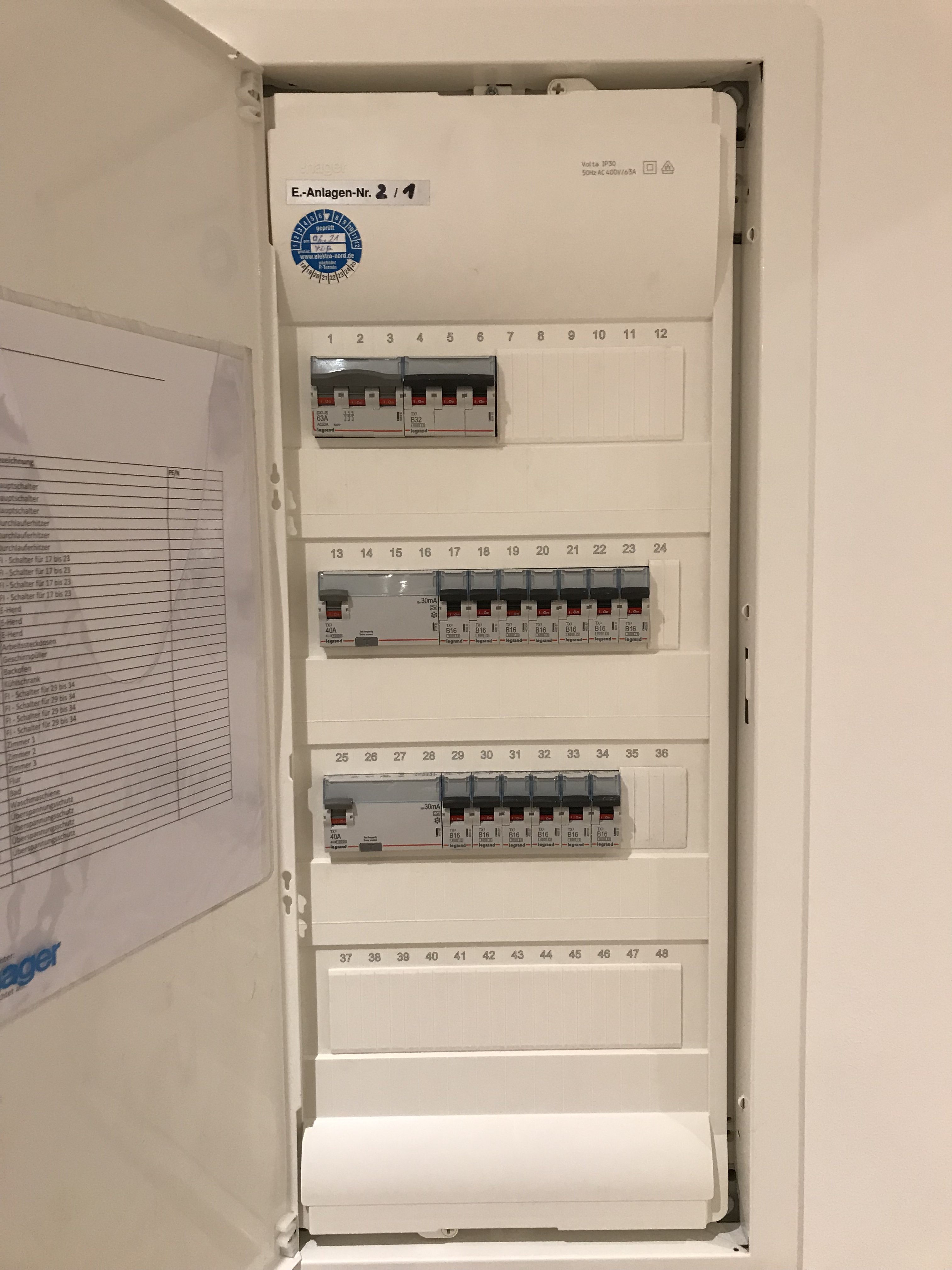

Ich habe das ganze heute erst entdeckt. Die Wohnung wurde neu renoviert und modernisiert. hier einmal der Sicherheitskasten in der Nähe des Multimediaverteilers. auf den ersten Blick finde ich die Steckdosen hier nicht wieder.

Dann hilft nur:
Bei einer Renovierung waere bei mir das Teil an einer eigenen Sicherung.
Oder halt bei Flur wenn das im Flur ist.
Ich auch nicht. Aber irgendwo müssen die ja dran hängen.

Was mich stutzig macht im Multimediaverteiler ist die Abwesenheit einer Erdung. Ich bin nicht auf dem neuesten Stand was Hausinstallationen betrifft, aber eigentlich ist das Unzulässig bzw nicht sinnvoll, da der Schirm der Netzwerkkabel irgendwo auf Masse aufgelegt werden muss.

Davon mal abgesehen: Was zum fliegenden Hirnschiss sollen die 4 Installationskabel auf der TAE-Dose sein? Kannst du mal bitte die Abdeckung von der TAE-Dose abnehmen und Fotos machen, so dass man die Adern erkennen kann und auf welche Klemmen sie gehen?
Reaktionen: eifelman85 und blastinMot
So wie ich das sehe sind das nur lose Enden, die noch nicht auf die Schiene aufgelegt sind. Bis auf eines. Aber so genau sehe ich das auch nicht.

Ahoi,
das ist einfach n Standardkasten, da sind die Schukosteckdosen fest verbaut. Ob man die dann bei der Installation anschließt ist jedem selbst überlassen. D.h. die reine Präsenz der Dosen heißt nicht, dass da jemand vor hatte diese auch anzuschließen.

Wenn die Steckdosen angeschlossen sein sollten, dann müsste die Zuleitung an irgendeiner Sicherung aufgelegt sein. Die sind allerdings alle auf "On"...

Bekommt man in den Multimediaverteiler wirklich eine Fritzbox hinein?
Eigentlich sollte dort nur ein möglichst kleiner Router ohne WLAN dort hinein kommen, weil WLAN in diesen Kästen nicht optimal ist. Und je nach Größe/Form der Wohnung sollten dann LAN-Anschlüsse vom Multimediakasten an geeignete Stellen an Decken/Wände verlaufen, um dort dann Accesspoints zu installieren. Des weiteren sollten immer zwei LAN-Kabel in die einzelnen Räume verlaufen. Mit maximal 12 Anschlüsse wird es allerdings sehr schnell ziemlich eng in diesen Kästen.

Für mich sieht das im Übrigen auch so aus, als ob die 4 hinten sitzenden Netzwerkkabel auf der TAE enden.
Gerne mal ein Bild mit geöffneter Abdeckung wie schon von Jemand anderem gefordert, dann kann man auch besser einordnen ob die ganze Installation für die Tonne ist (oder nur die nicht angeschlossenen Steckdosen).

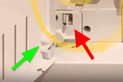

Und wenn die Türe zu ist hast du auch kein Strom? Mich wundern die zwei laschen links und rechts und das Gebilde an der Türe, das wahrscheinlich die zwei Laschen andrücken…
Wenn Du diese Laschen meinst?
Damit wird definitiv nicht die Steckdosenleiste geschaltet.
Wozu auch. Schliesslich will man es blinken sehen wenn die Tuere offen ist.
Das sind die Plastefedern, die die Stifte der Tuer in den Loechern halten. ;)
Wenn der Rahmen von dem Kasten entfernt ist, kannst du die Laschen anfassen, nach innen druecken und den unteren Teil mit den Dosen nach vorn raus holen wenn auch die Schrauben alle geloest sind.

Man müsste halt der Verkleidung entfernen und gucken ob wirklich das Kabel vergessen wurde oder ob man nur vergessen hat die Steckdosen anzuschließen.
Bei der Sicherung hätte ich auf "Flur" getippt denn viel wird man da in der Summe nicht anschließen da wäre eine getrennte Absicherung vielleicht etwas übertrieben.
Nur um das zu verdeutlichen:
Grün:
Rot:
Bei Preis einer Sicherung von 2€ und dem übrigen Platz im Verteiler hätte ich das extra abgesichert. Aber wenn ich mir die Bude meiner Schwester anschaue, neige ich da evtl. auch zur Überdimensionierung :rolleyes:

danke für eure Rückmeldungen und Tipps. ich konnte kurz den Rahmen abnehmen, dahinter ist ein Hohlraum und die Alte Wand wird sichtbar, das Stromkabel für die Steckdosen fehlt und muss neu gezogen werden. Vermieter und Verwaltung sind bereits informiert. so ein ärger, irgendwas ist immer. Die TAE Dose konnte ich noch nicht aufschrauben. kann mir jemand sagen, warum die Verkabelung hin zur TAE Dose fehlerhaft oder nicht sinnvoll zu sein scheint? Siehe Bild in meiner ersten Nachricht. der DSL Techniker kommt am 3.01. mal sehen, ob dann auch wirklich DSL hier ankommt an dem Tag.
