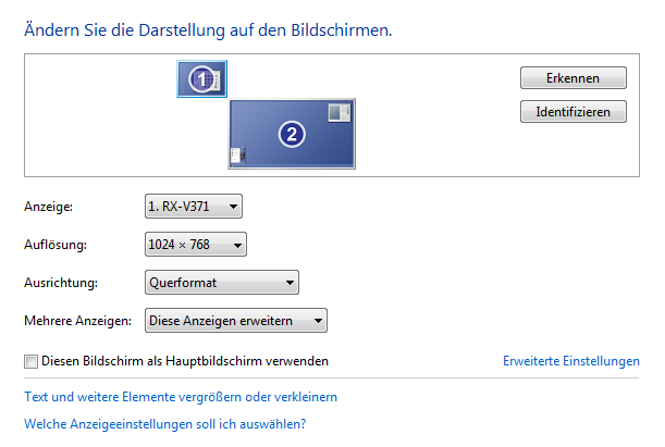

Zudem hast du quasi einen zweiten Bildschirm am PC, welcher aber nicht sichtbar ist.
Damit man also keine Probleme mit irgendwelchen Auflösungen etc. bekommt, habe ich ihn bei mir als "extended Desktop" festgelegt, welcher in der Ecke oben links an den eigentlichen Monitor angrenzt.
siehe Anhang (bei mir ein Yamaha RX-V371 an einer 470GTX)
Leider habe ich bis jetzt noch keine bessere Alternative gefunden, um meinen Receiver digital am PC anzuschließen. Alles andere (SPDIF/Toslink) funktioniert immer nur bedingt, durch die geringeren Datenraten.
Edit: Man könnte den Monitor (per HDMI) an den Receiver anstecken, aber das kann ich selbst nicht testen, da mein Receiver keine 1440p Auflösung ausgeben kann.
