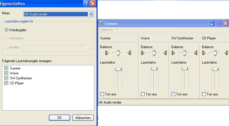

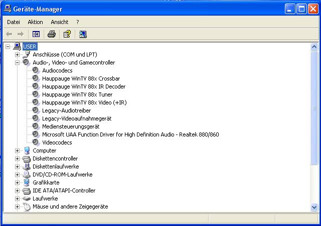

Komischerweise habe ich keine Line-In Option im WinTV2000 sowie allgemein in den Soundeinstellungen von WindowsXP Home, das macht mich sehr skeptisch:/

siehe auch Bild2

kannst du oben im "Mixer" (wo jetzt HD Audio render steht) nicht auf die Soundkarte umschalten müßte Realtek (High Definition Audio) sein so wie ich das bei dir gesehen habe.

Relict schrieb:
Eventuell hakt sich der Audio-Treiber mit dem Soundkartentreiber. Schau mal in den Gerätemanger.
Falls dich mein obiges Posting verwirrt haben sollte: Audio- und Soundkartentreiber sind dasselbe, die Begriffe kann man synonym benutzen.
MfG
Habe komischerweise nur diesen drin, kein Realtek, irgendwo muss dort der Wurm sein, aber wo?!
