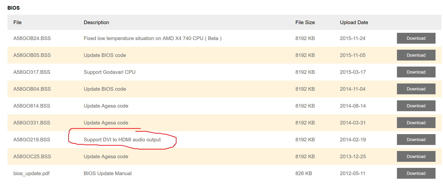

Mal das Bios aktualiesiert?
Auf der Herstellerseite, ist das erst ab einer Version möglich:

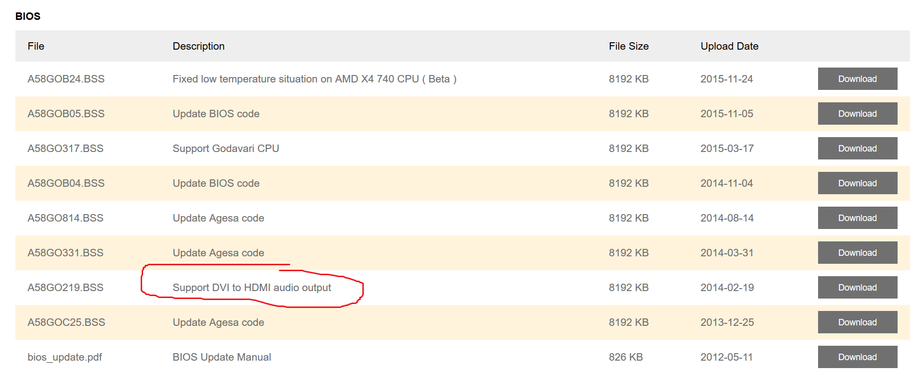

Danke schon mal für die Antworten... Denke ich werde erstmal versuchen ein Update vom Bios zu machen.
Also aktuell ist bei mir die Version A58GOB04.BSS vom 2013-04-11 drauf.
Welche Version nehm ich denn dann genau?
A58GOC219.BSS vom 2014-02-19 oder die neueste Version A58GOB24.BSS?

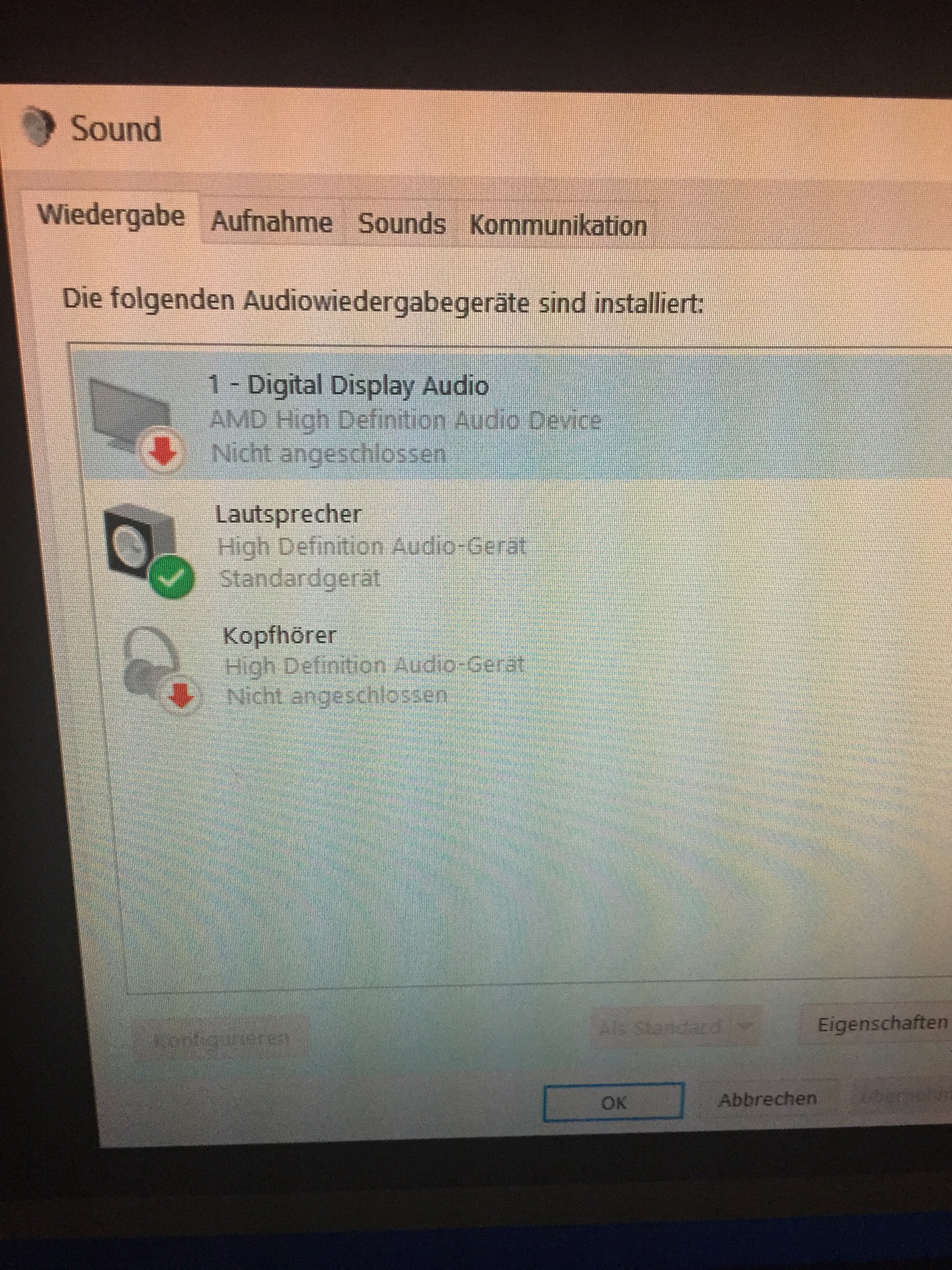

Nur mal so als Frage: Hast du den Fernseher als Standardaudiowiedergabegerät (welch ein Wort)
Im Geräte-Manager bei dem HDMI Audio Treiber steht nur, dass kein Gerät angeschlossen ist.
Irgendwie klappt das mit dem Ton einfach nicht.
du musst bei den Wiedergabegeräten gucken, da kann man einstellen, worüber Ton wiedergegeben werden soll.
was ist da als Standard festgelegt?
