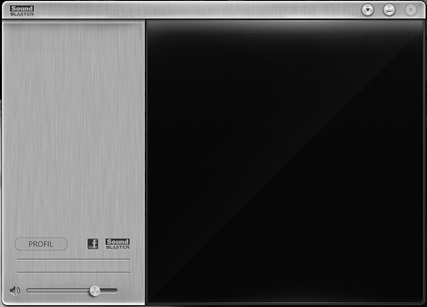

Wenn die Soundkarte angeschlossen ist, reagiert die Lautstärkenregelung sehr stark verzögert bis gar nicht. Wenn ich die Lautstärke an der Tastatur oder an der Soundkarte ändere, passiert erstmal gar nichts. Nach einigen Sekunden erkennt er dann einen Teil der Befehle und holt sie nach. (aber nicht alle, ich würde sagen 20-30%)

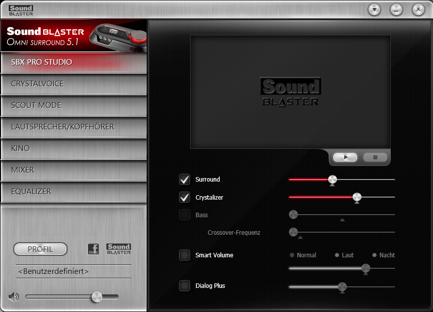

Generell scheint die Soundkarte überhaupt nicht bzw stark verzögert anzusprechen. Wenn ich zB dieses Creative Tool öffnen will erscheint zwar das Fenster, aber der Inhalt erstmal nicht. Beispielbilder:
100 Jahre später sieht es dann so aus:
PS: Achja in den Einstellungen in dem Tool hab ich auch schon alles ein und ausgestellt, keine Veränderung.
