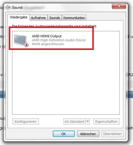

Das Problem ist einfach, dass der AVR das Bild bis zum Bildschirm "Windows wird gestartet" durchschleift. Danach wird es schwarz. Erst wenn ich die Quelle am AVR ändere und dann wieder auf den HTPC umschalte, kommt das Bild, allerdings ohne Ton (siehe Anhang). Am HDMI Kabel liegt es nicht, da ich schon ein anderes probiert habe.
Das komische ist aber, dass ich das System erst letzte Woche neu aufgesetzt habe, da ich vorher keine SSD und ein anderes Gehäuse hatte. Davor lief es ohne Probleme. Nach dem Neuaufsetzen lief es auch zwei bis dreimal ohne Probleme, aber auf einmal das.
Ich habe nur das Catalyst Komplettpaket installiert und Audio Onboard im Bios deaktiviert.
Wenn ich mich am HTPC angemeldet habe, erscheint auch gleich folgende Meldung:
HDMI-zu-DVI-Mitteilung
Es wurde eine Verbindung zwischen HDMI- und DVI-Anzeige gefunden. Zur Audiowiedergabe über den HDMI-Fernseher oder -Monitor müssen die Audioausgänge des Computers eigens mit dem Fernsehgerät oder Tonwiedergabegeräten verbunden werden. Weitere Informationen ...
Aber auf ein Toslink Kabel wollte ich eigentlich verzichten, da es vorher ja auch über HDMI funktionierte.

bevor wir weiter rätseln, mach bitte als aller erstes den Grafikkarten Treiber neu drauf, das wirkt oftmals wunder.
lass dabei bitte den AV-R an, dass der PC diesen auch gleich erkennt.
florian. schrieb:
@TE
Das Problem sollte behoben sein.
Ich habe den AMD Catalyst 12.6 deinstalliert, mit Driver Sweeper die Reste beseitigt und den AMD Catalyst 12.4 installiert. Seitdem hatte ich keine Probleme mehr mit Bild und Ton.
