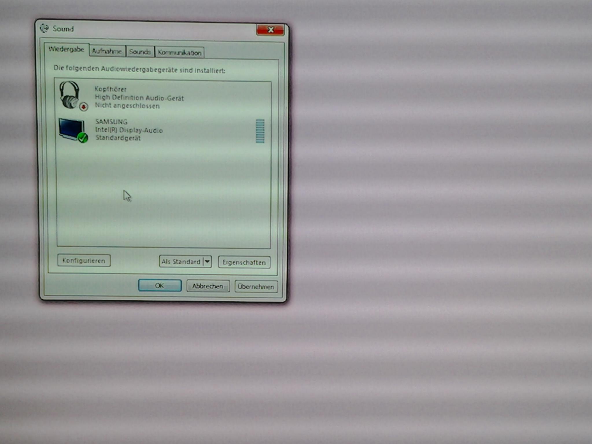

einstellungen ausgabegeräte auf hdmi umgestellt oder zumindest die option dafür vorhanden ? inaktive geräte anzeigen lassen !
Was hast du den für ein LCD hat der HDMI 1.4 mit ARC?
Im Windows den Sound auf den HDMI Anschluss umgestellt... ?

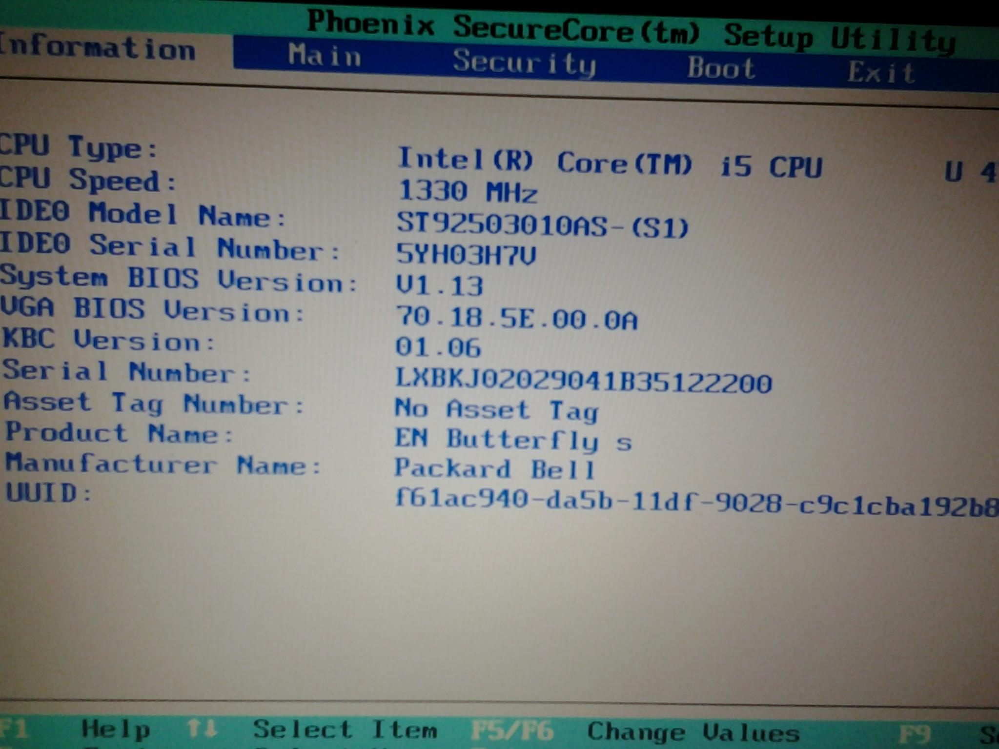

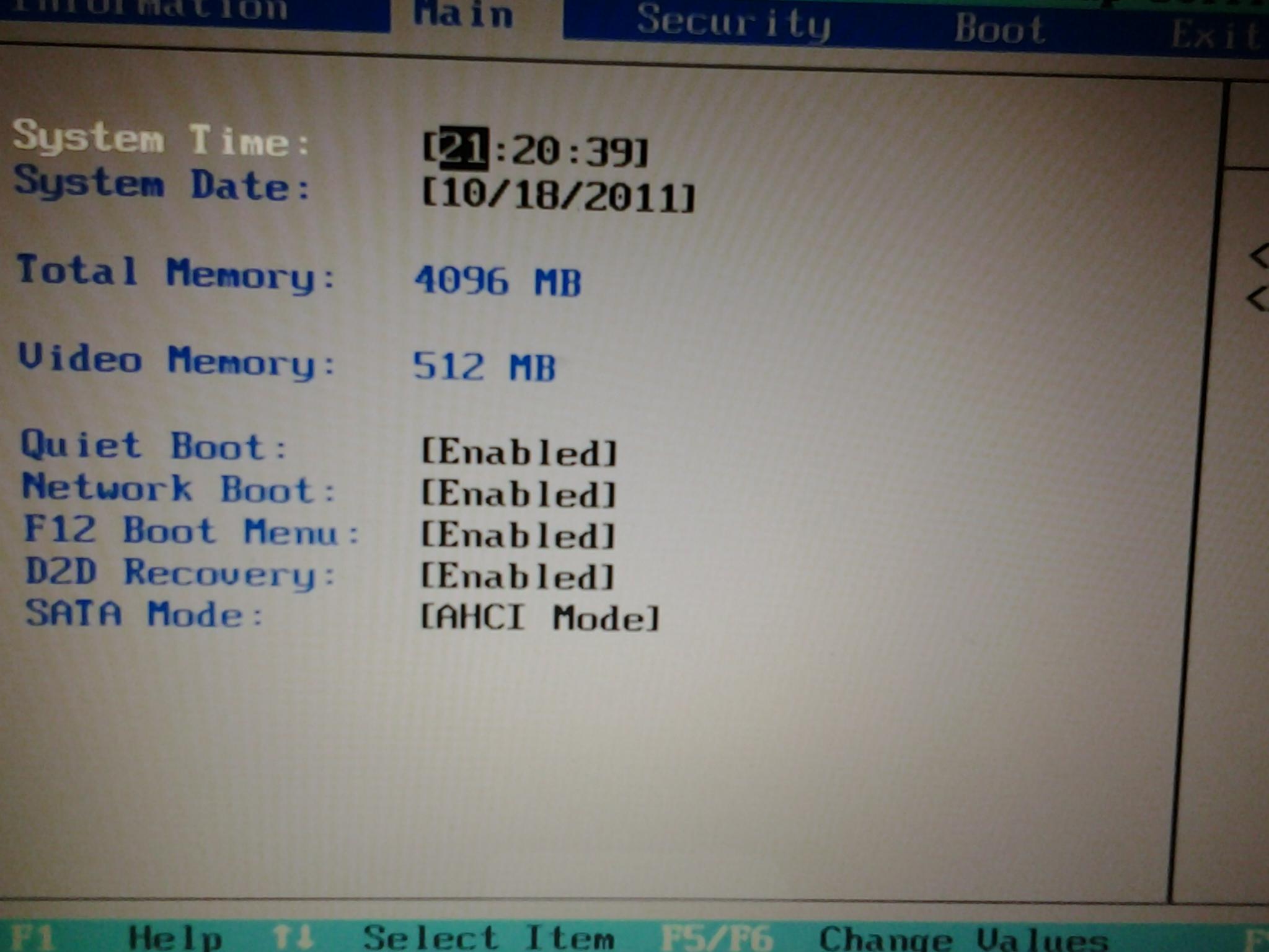

Im Bios gibt es keinerlei Optionen dafür !
So sieht es aus zur Zeit

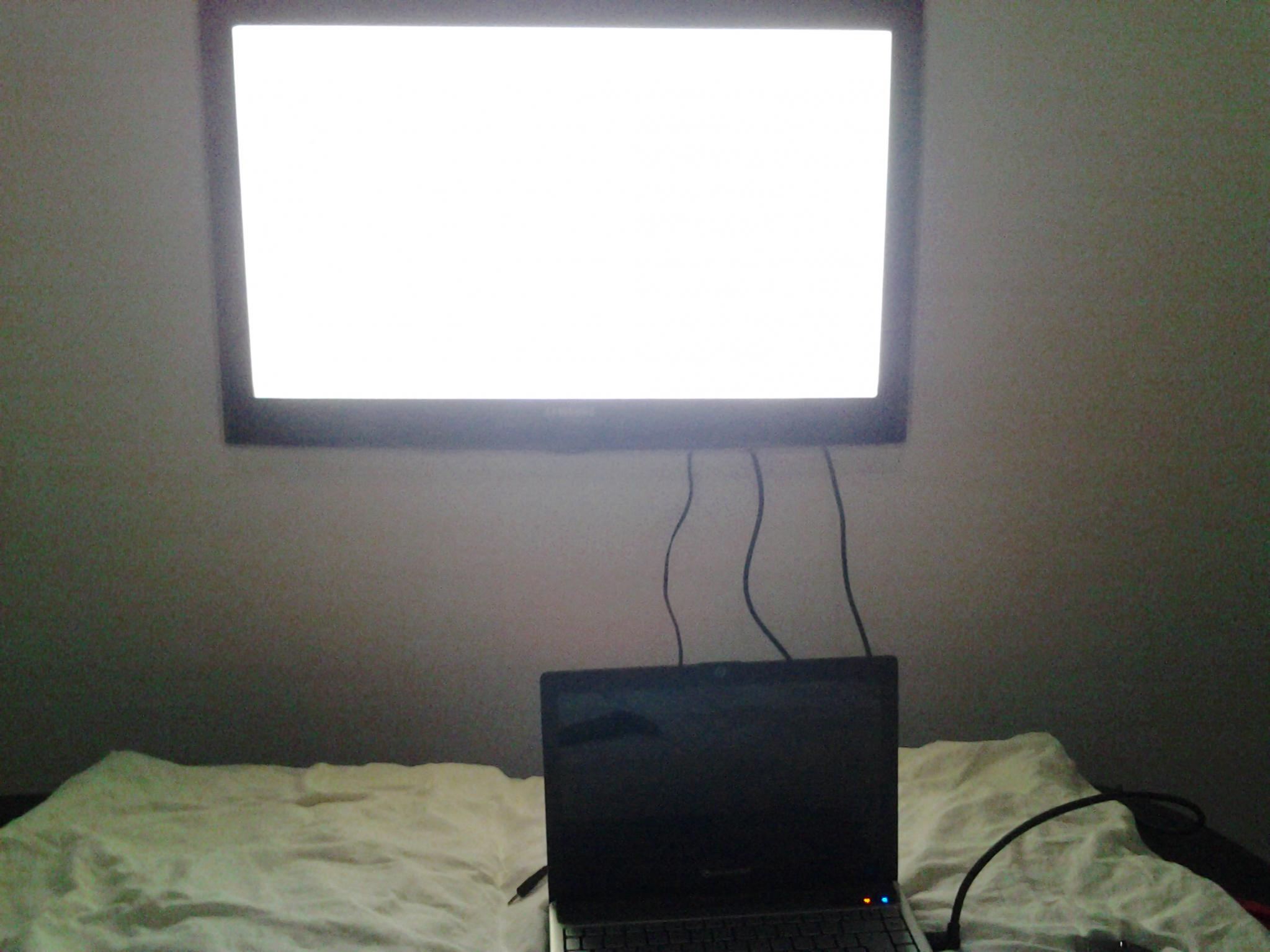

OMG was bin ich für ein Genie. Es lag die ganze Zeit nur am HDMI 1 Port von Samsung. Auf Port 3 kommt Ton.
Und das gleiche zeigt sich mit meiner ATI 3800 … all die Jahre dachte ich, es läge an den Grafikarten !!! Welche eine Zeitverschwendung immer den Receiver deswegen betrieben zu haben !
