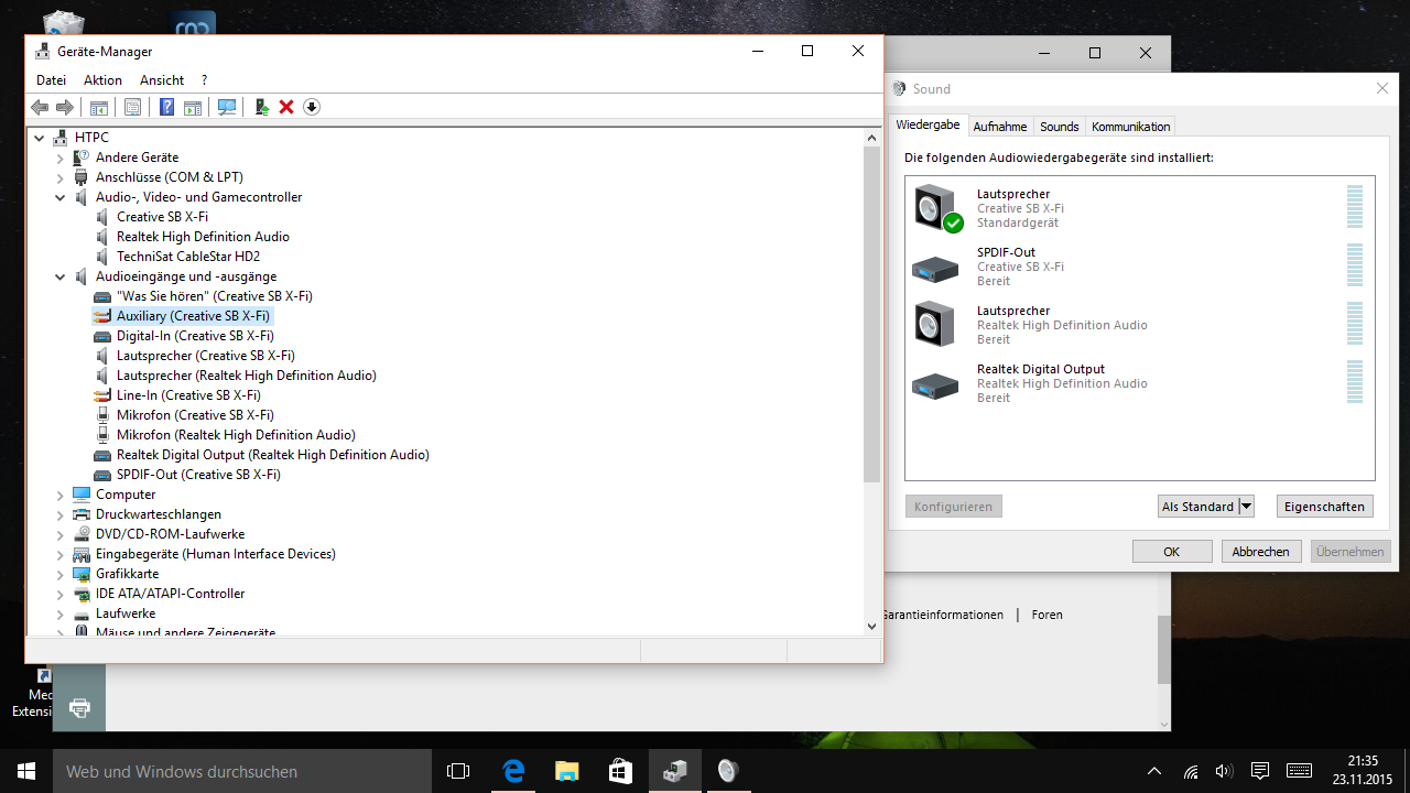

Hier mal der Screenshot vom Geräte-Manager. Einen Eintrag "AMD HDMI Audio" oder ähnliches gibt's nicht. Ich habe den besagten Realtek Treiber installiert, aber ohne Erfolg. Ich habe auch mal anstatt des Soundblasters den Onboard Sound an den Fernseher angeschlossen, mit demselben Ergebnis. Sound am TV geht nicht, Kopfhörer gehen.:(
Anscheinend ist aber schon mal bei dir irgendwas nicht richtig installiert, und zwar gleich das erste in deiner Liste im Geräte-Manager. Hast schon mal eine andere Verkabelung getestet, von cinch auf cinch? Hast es auch mit dem Treiber von der Asrock Seite getestet ?
Der erste Eintrag unter "andere Geräte" ist meine TV-Karte. Warum die doppelt vorhanden ist, weiß ich nicht.
Ein anderes Kabel habe ich nich nicht probiert, weil es ja an einem anderen Rechner funktioniert.
Die Treiber von ASRock wären noch ne Idee. Probier ich aus.
