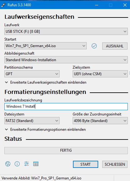

ok vielen dank. Ich mach das dann, hab grade noch viel anderes zu tunNickel schrieb:Eine UEFI Installation ist immer im GPT
Wähle diese wenn möglich, deine jetzige ist es ja wohl auch.
UEFI/gpt ist eben der neue Standard.
Für UEFI-Install (Rufus)

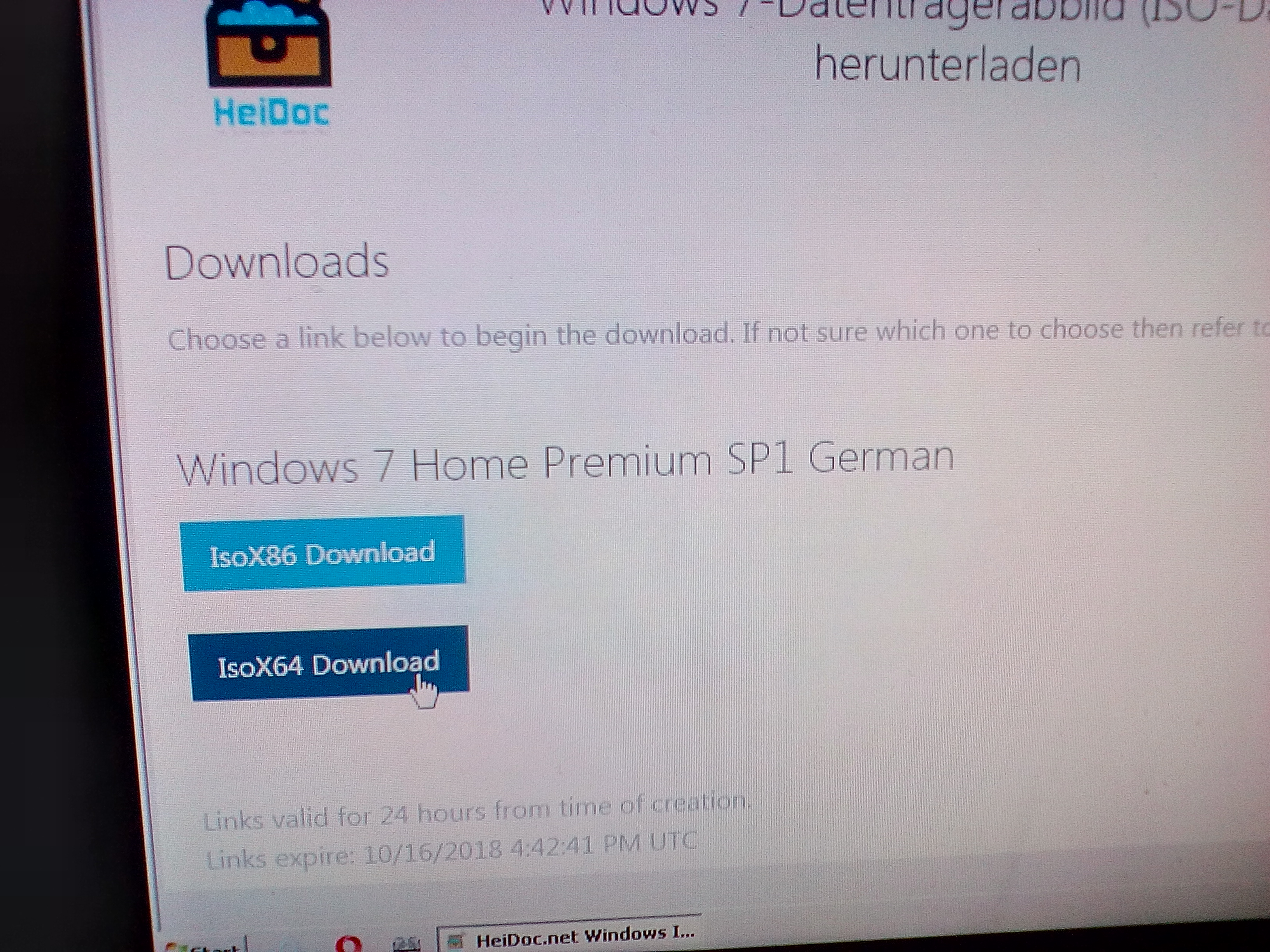

ok Wo soll ich die ISO downloaden? Habe das normalerweise über WinFuture gemacht. Oder soll ich das lieber über chip downloaden?Nickel schrieb:Ja natürlich, das kannst du auch so mit der Windows 7 Home Version machen.
Mit SP1 (sevice pack1) sollte diese aber schon sein.
- Okt. 2018
- 124
und das hier? https://winfuture.de/downloadvorschalt,2662.htmlNickel schrieb:Hab ich oben ergänzt, die Home gibt es glaube ich nicht als Download mit Service Pack 1.

- Okt. 2018
- 124
ok Ich lad mir den mal runter, dankeNickel schrieb:Vollzitat entfernt

Du hattest zuvor doch auch eine UEFI Installation, zu erkennen an deinen ScreenShots Beitrag#18 (Bild5)
Treiber fehlen da keine aber ich wiederhole mich.

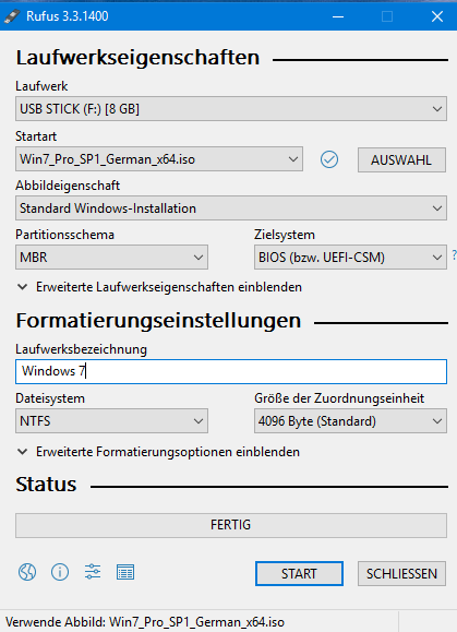

Versuche es mal evtl. mit einer "Bios/legacy" Installation im MBR-Partitionsstil, womöglich passt diese zu deinen
Bios/UEFI Einstellungen.
Dazu erstellst du am besten den USB-Stick neu mit Rufus und dies sollte dann so aussehen:
Booten musst du dann aber für die Installation von "1. USB: USB DISK 2.0 PMAP"
nicht mehr mit " 2. UEFI: ...."

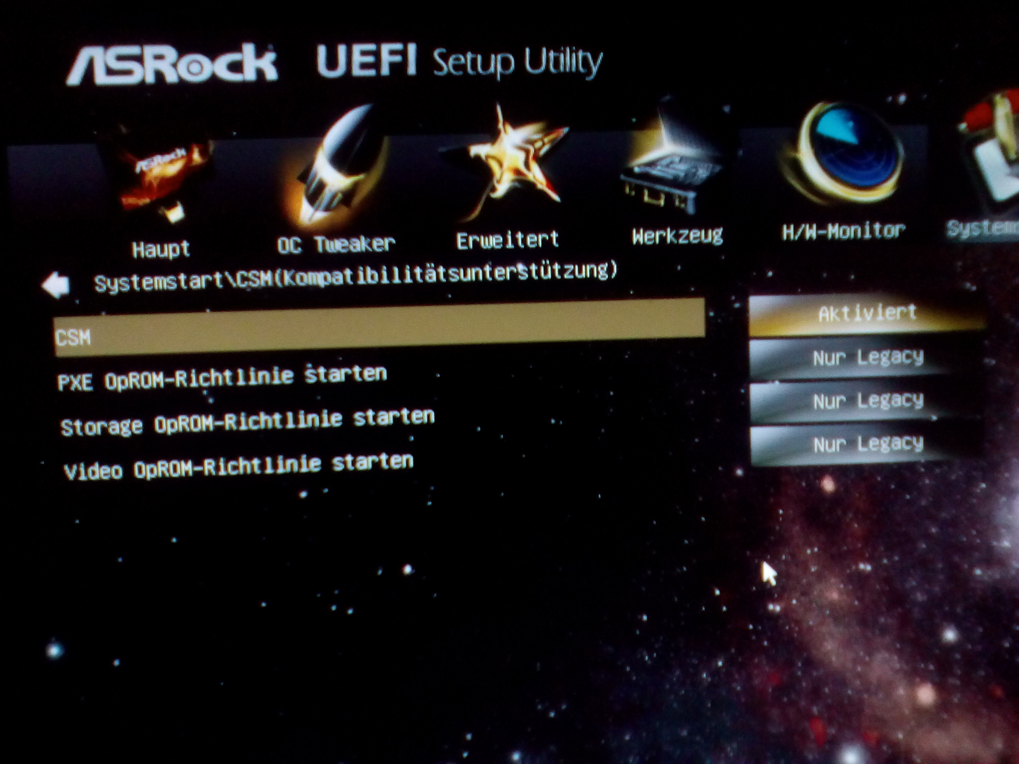

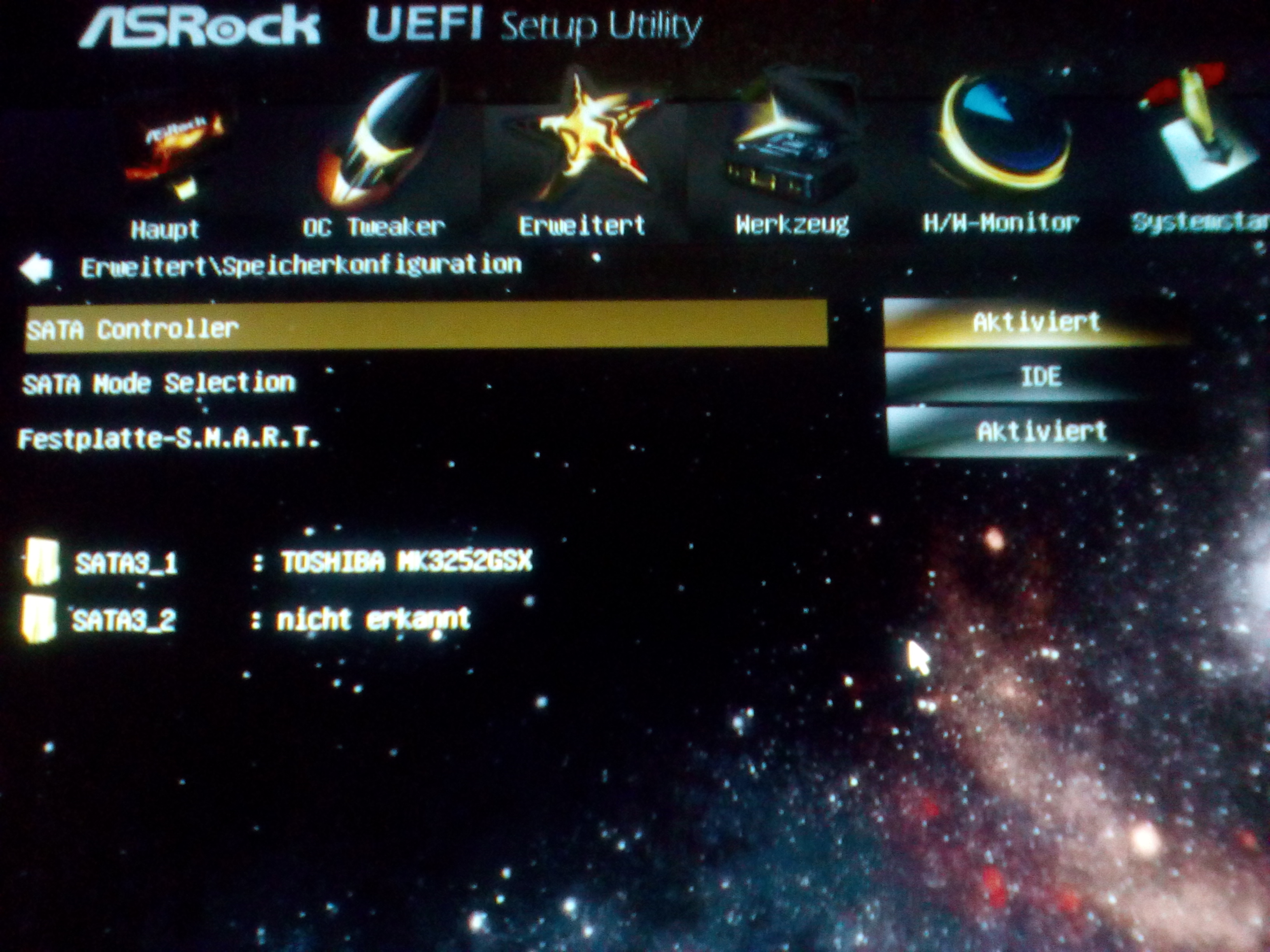

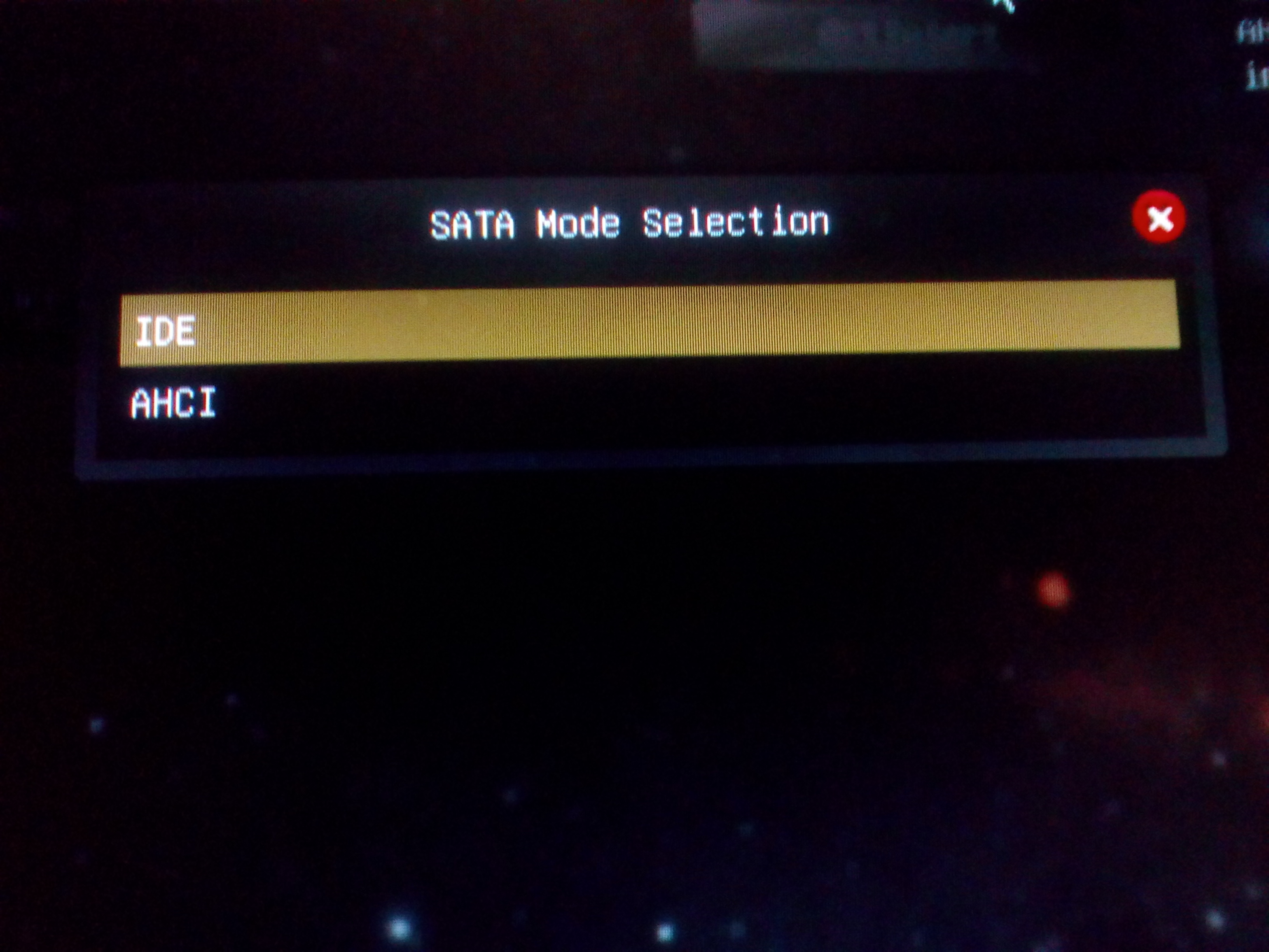

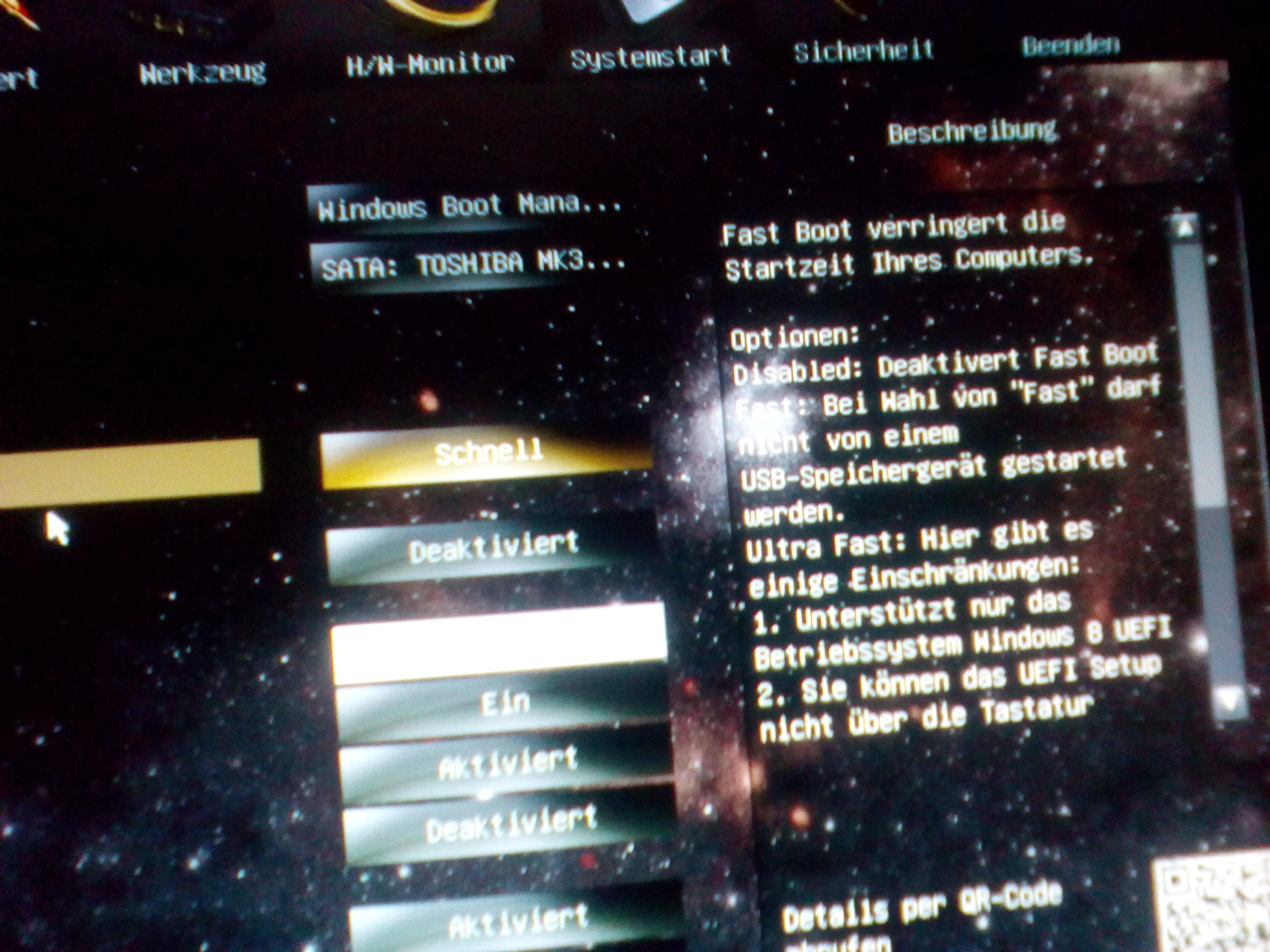

Was mir aufgefallen ist ist im meinem BIOS bzw. eigentlich UEFI Setup hab ich den CSM Kompatiblitätsunterstützer drin. Wenn ich den aktivere und alles dort drin auf nur UEFI stelle wird mir die HDD nicht mehr angezeigt, sondern nur noch der UEFI USB Stick und da wenn da steht das Windows gestartet wird, dann hängt es sich komplett auf. Wenn ich da jetzt alles auf nur Legacy stelle funktioniert alles und HDD und USB Stick wird angezeigt, nur keine Laufwerke, bzw. Treiber fehlt halt. Alles ganz komisch. Ich hab noch paar Bilder eingeblendet, vielleicht bringen die noch was.
CSM auf ein, AHCI auswählen (nicht IDE wie auf dem ScreenShot).
Und SchnellStart "FastBoot" (Bild 4) wäre ok und ist für UEFI/CSM.
Der Ultra Schnell (Ultra Fast Boot) ist nicht geeignet für Windows 7,
das steht auch da geschrieben. Windows 7 unterstützt das nicht, kann es nicht.
Wenn du den SchnellStart deaktivierst, dann ist es Bios/legacy für eine "Bios MBR-Partitionstil"
Installation. Diese Einstellungen sind in der Regel verknüpft mit den Einstellungen für CSM.
Ultra Fast ist für "reines" UEFI, ohne CSM und funktioniert nur ab Windows 8.

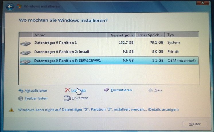

Also ich habe das ganze jetzt gemacht mit dem MBR Partitionstil usw. und habe im BIOS dann AHCI aktiviert, und den Systemschnellstart ausgemacht, und den CSM aktiviert und alles auf Legacy gemacht und vom USB USB DISK 2.0 gestartet, und es funktioniert. Die HDD mit den ganzen gemachten Partitionen wird mir angezeigt. Jetzt wird mir angezeigt das Windows nicht installiert werden kann weil die HDD noch im GPT Partitionstil ist. Da muss ich doch glaub ich über cmd das irgendwie formatieren. Aber bis hier hin schonmal vielen dank
- Okt. 2018
- 124
Ja das hab ich grade bedacht, einfach löschen und neu erstellen dann ist das ja alles automatisch über MBR. Ich mach das jetzt aber noch nicht, das mach ich dann morgen, muss noch paar Daten sichern bevor ich das mache. Aber vielen vielen Dank für die Hilfe, hätte nicht damit gerechnet das das noch irgendwie funktioniert. Wenn die Windows Installation alles super geklappt hat schreib ich nochmal. Vielen dank Nochmal für die Hilfe Bis morgen schön schlafen würd ich meinen
