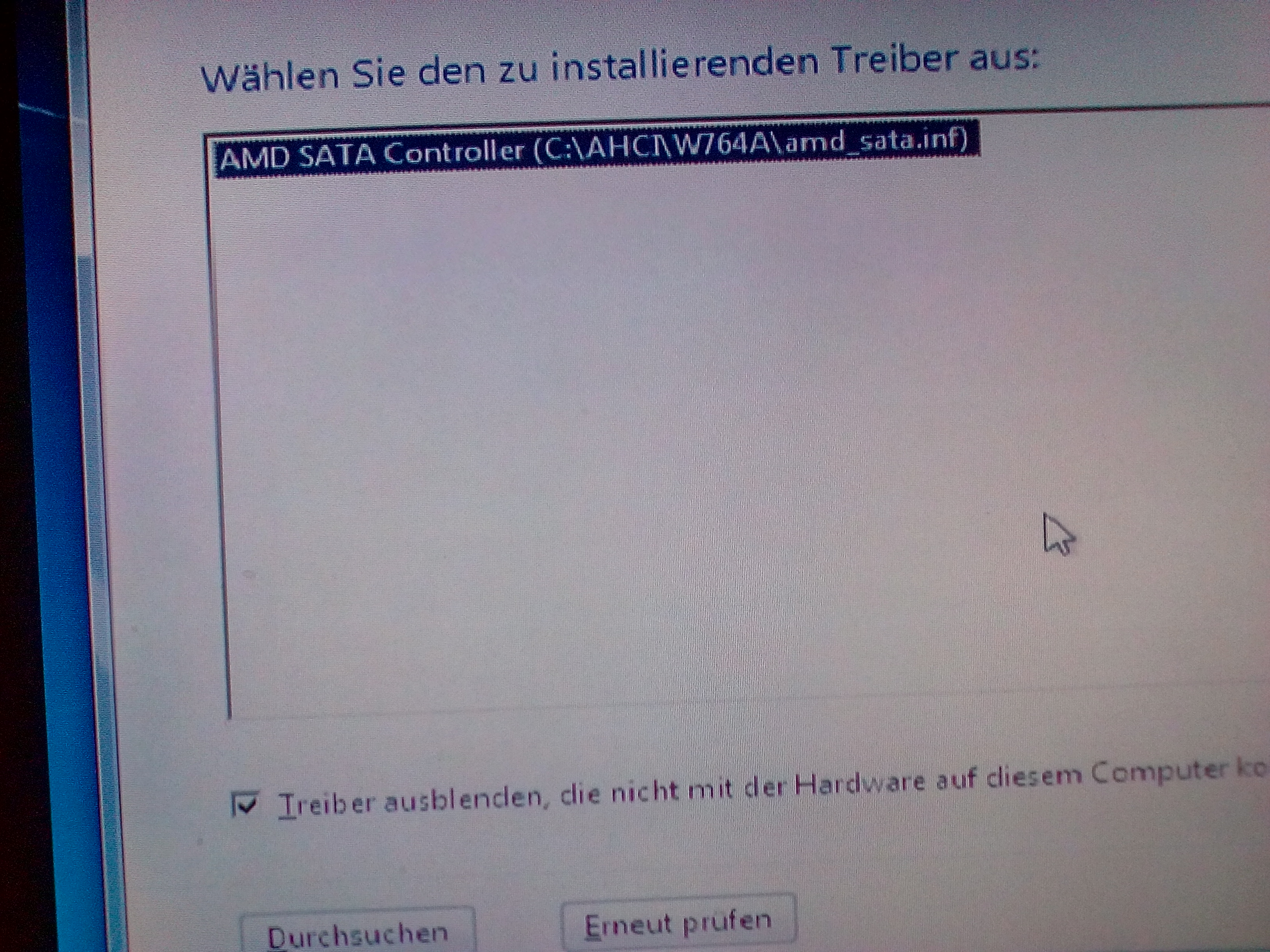

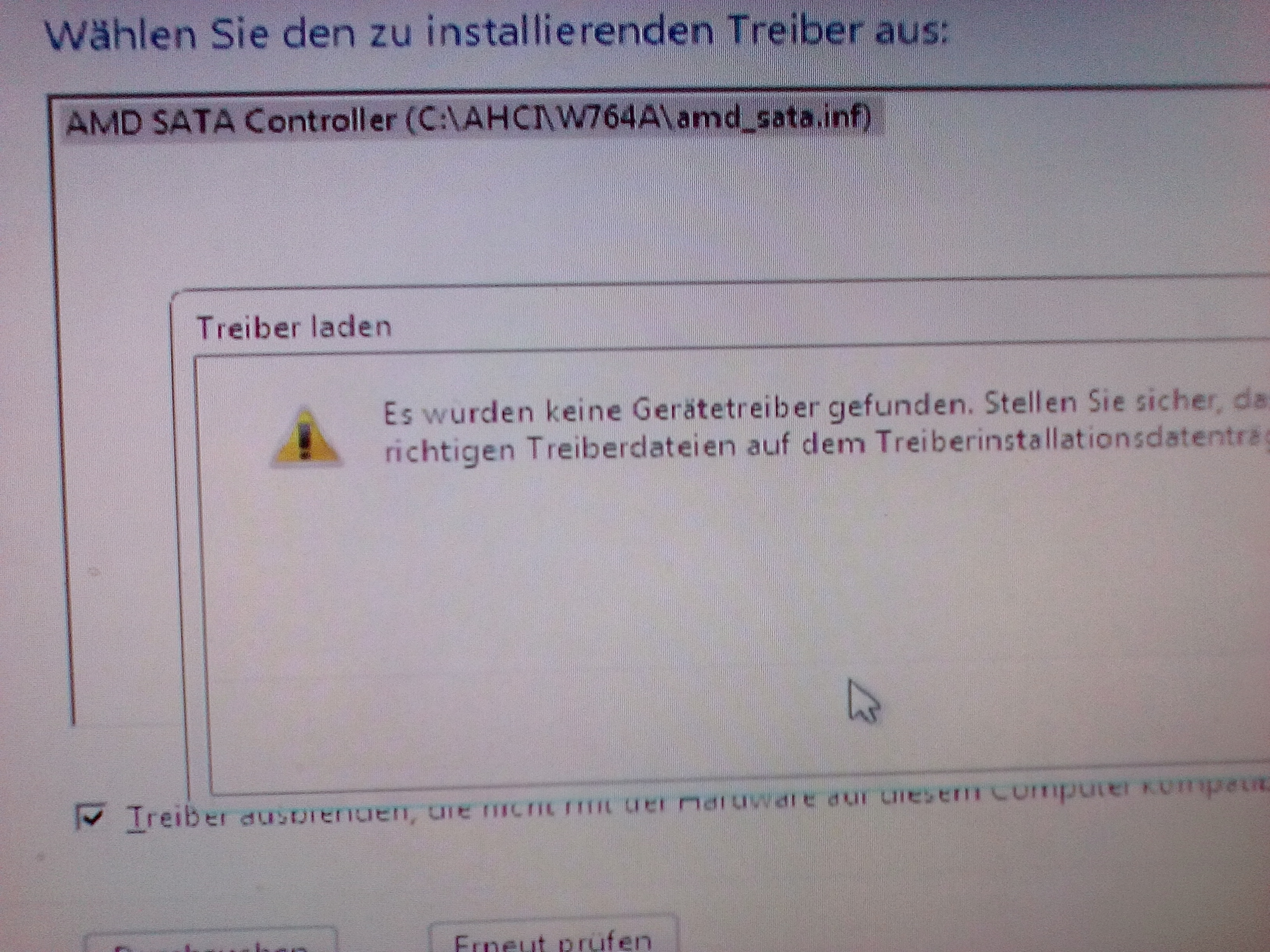

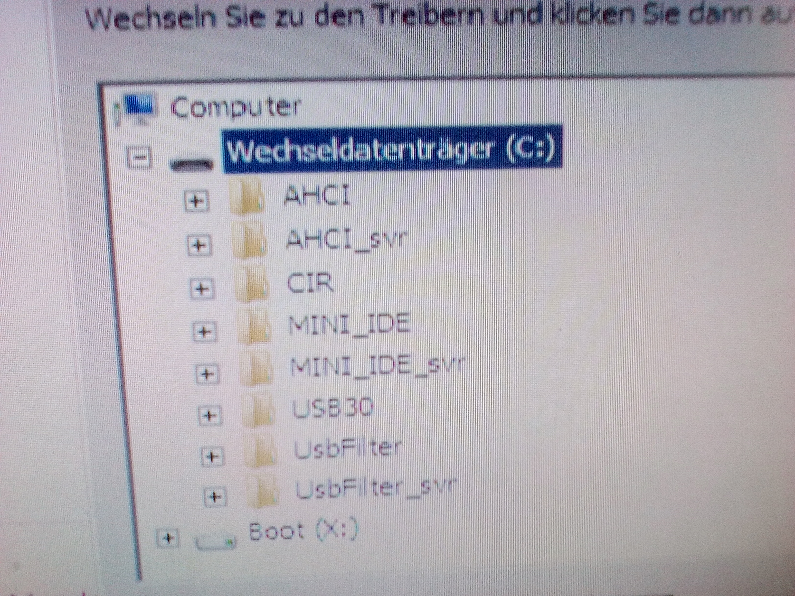

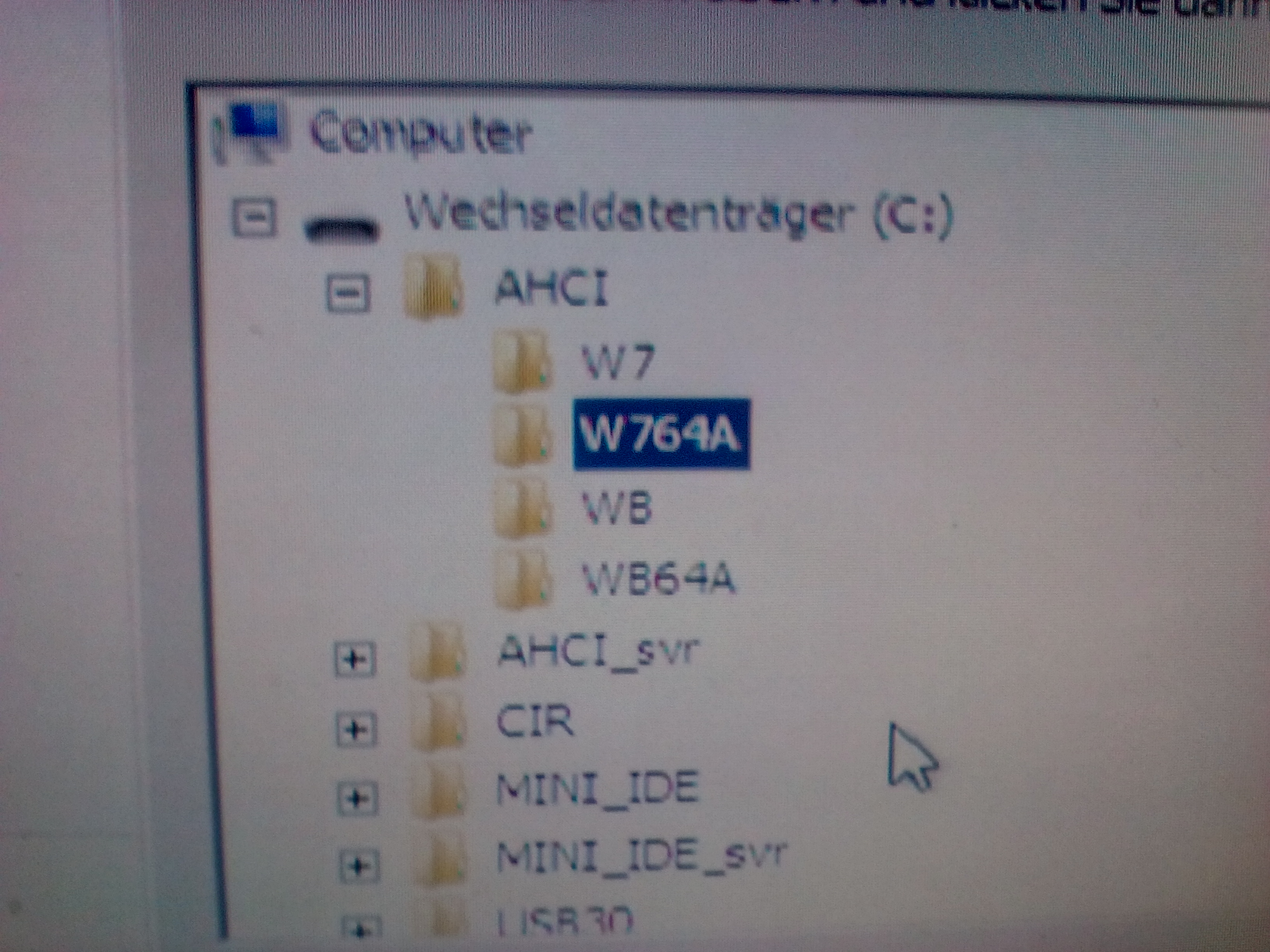

Also ich habe jetzt ne DVD eingelegt da ist Windows 7 Home Premium SP1 drauf gebrannt worden. Das wurde vor vielleicht 1-2 Jahren gemacht von mir. Dann habe ich da die Treiber kopiert von dem Allin1 Treiber vom meinem Mainboard das. Da habe ich dann die ganzen treiber kopiert auf mein USB Stick und ich lad mal paar Bilder hoch wie das aussieht.

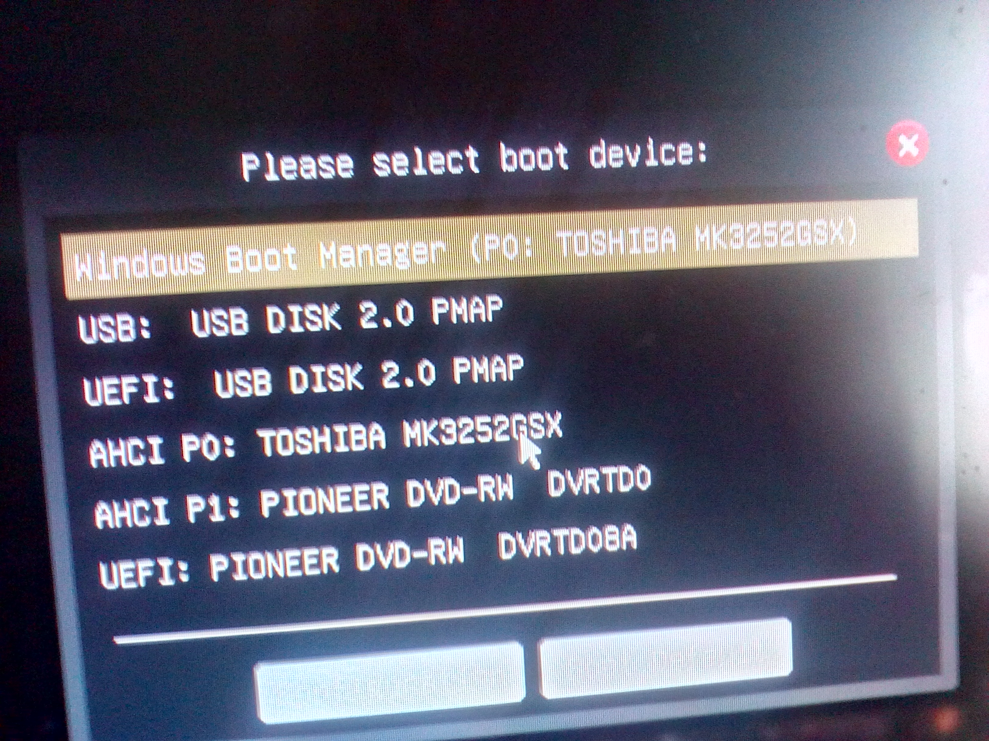

Deine jetzige Installation ist bereits eine UEFI Installation, zu erkennen am "Windows Boot Manager(Foto5)
"Microsoft USB DVD Download Tool" kann kein USB-Installationsmedium erstellen für eine UEFI Installation.
Ja, mach das mal mit Rufus aber achte auf die Einstellungen wie Rufus das Medium erstellen soll.
Wenn du fertig bist mit Rufus hast du wieder zwei mal USB zur auswahl (Bild 5)
1. USB: USB DISK 2.0 PMAP
2. UEFI: USB DISK 2.0 PMAP
Je nachdem wie du bootes, ist :
1. Bios/legacy MBR-Partitionsstiel
2. UEFI/(csm) GPT-Partitonsstiel
