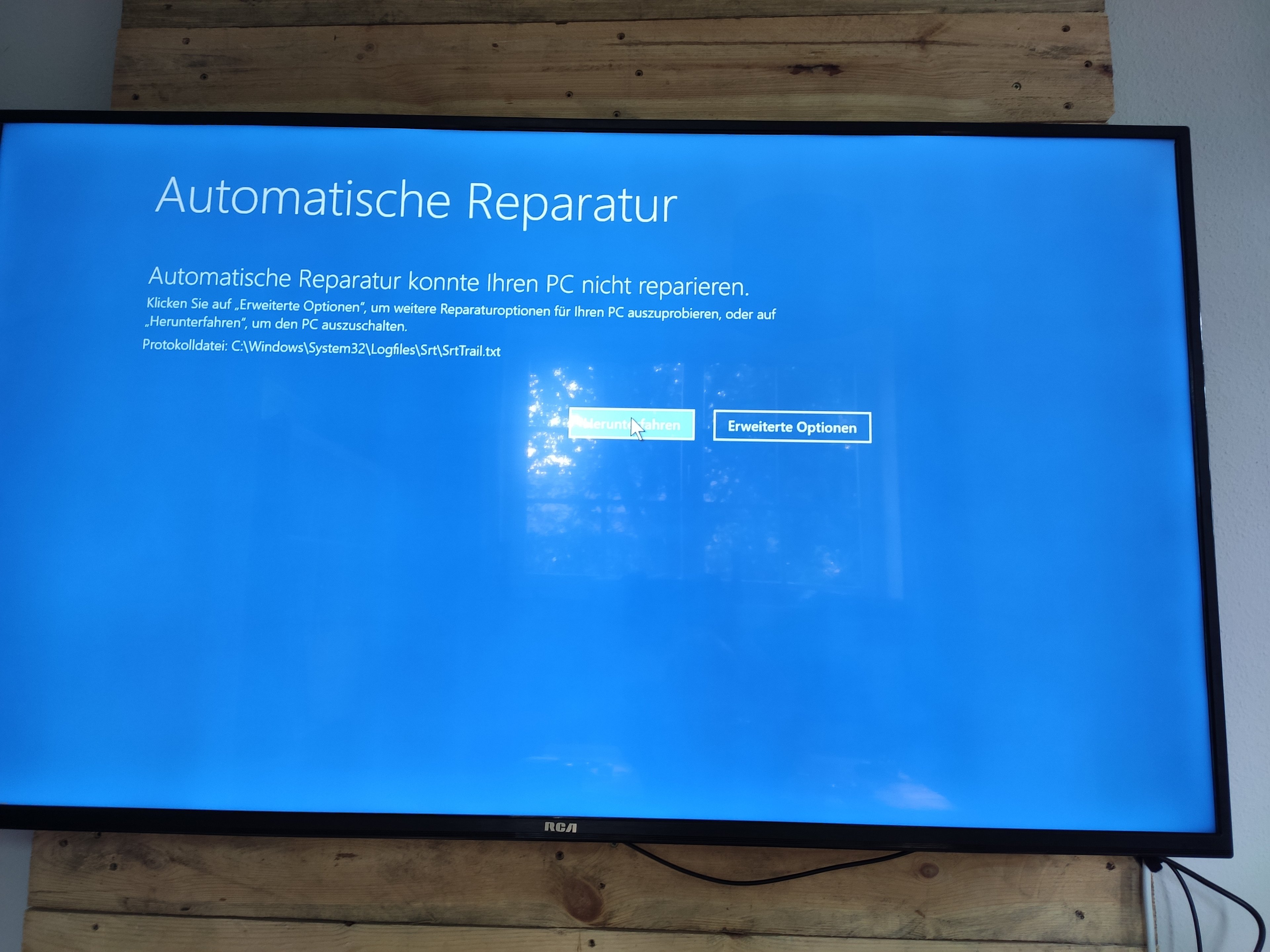

Neuer Tag neue Fehlermeldung
Und wieder hat es nicht allzu lange gehalten. Allerdings tritt das Problem meiner Ansicht nach mir auf wenn mein Neffe Minecraft spielt. Denke es wird mit einem RAM Problem zu tun haben. Der Stresstest läuft aber immer reibungslos.
Habe das xmp Profil Mal rausgeholt aber es hat sich leider nicht gelöst dadurch.
Hat noch jemand eine andere Idee?
Vielen Dank!

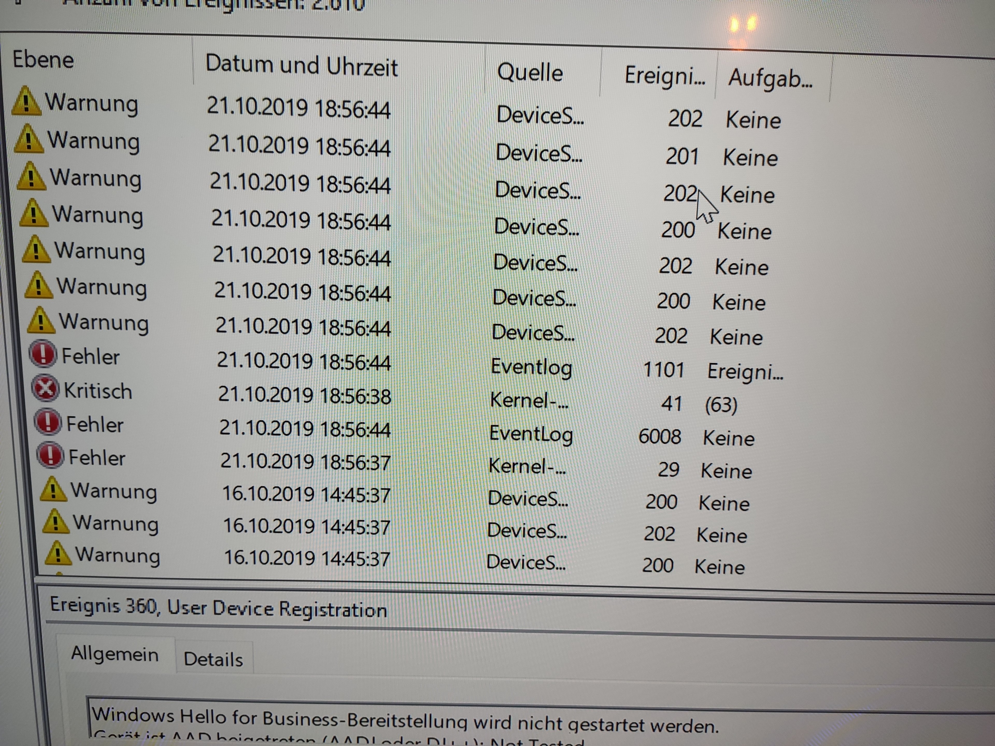

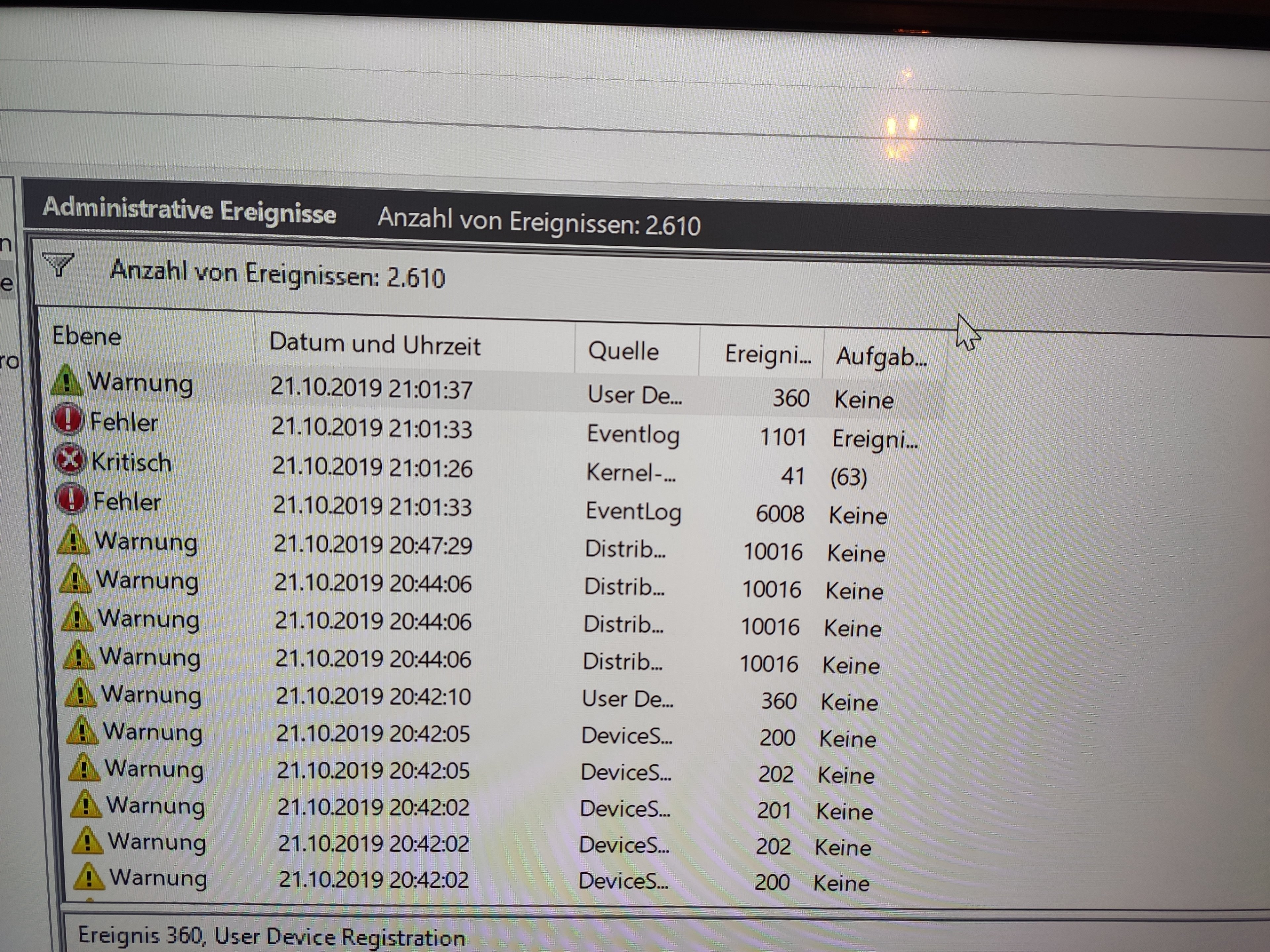

Scheinbar kann mir keiner weiterhelfen. Ich selber weiß auch nicht mehr weiter. Hatte jetzt beim testen 2 Greenscreens. Da das System so instabil läuft trau ich dem auch nicht wirklich ein Bild Update zu.
Windows Ereignis
Beim PC Start leuchtet auch maus und Tastatur nicht auf nach dem Absturz. Erst nach ein paar resets. Hätte sonst noch falsche Treiber im Kopf. Aber dann sollte der PC ja wenigstens vernünftig starten, oder?
