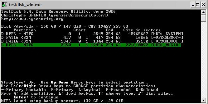

Ich habe mal einen Screenshoot gemacht. Kann mir jemand weiterhelfen, wie
ich die Partition HDD1_Music wiederherstellen kann?

Hast du die FAQ zu Testdisk hier im Forum schon gelesen?
Dank Testdisk läuft mein Recher seit Gestern wieder.
