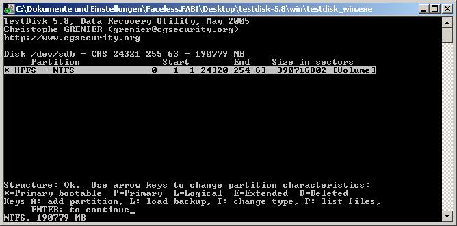

Starte Testdisk, wähle deine Festplatte, bestätige bei Analyse mit Enter und setze mir einen Screenshot.
Gehe auf Save und sichere mal die Konfig mit Enter.
Setze mir danach auch einen Screenshot.
Bestätige weiter bis du zum Menü kommst wo unten steht [Quit] [Search] [Write] und gehe mit dem Pfeil auf Search und lasse es laufen.
Danach auch einen Screenshot.
Drücke hier einfach mal p .

gesagt getan, aber meine daten werden nicht angezeigt. sieht ganz komisch aus, ich sehe irgendwie drei ordner eine ist "system volume information" und die anderen da steh nix.....
hier die sreens

Deine Festplatte sieht irgendwie wie frisch formatiert aus.
Frage mich bitte nicht warum.
Da gibt es wahrscheinlich auch nichts zu reparieren.
Bei einem Fehler im Dateisystem kommen zumeist Meldungen wie;
- Can't open NTFS filesystem: I/O error
- Can't open NTFS filesystem: invalid argument
Bei dir ist nur System Volume Information vorhanden.
Auch nach der Suche wurde keine zweite Partition angezeigt.
Dieses ist ein Hinweis zum Beispiel nach gleicher Formatierung.
Daher bleibt bei dir Datenrettungssoftware.
