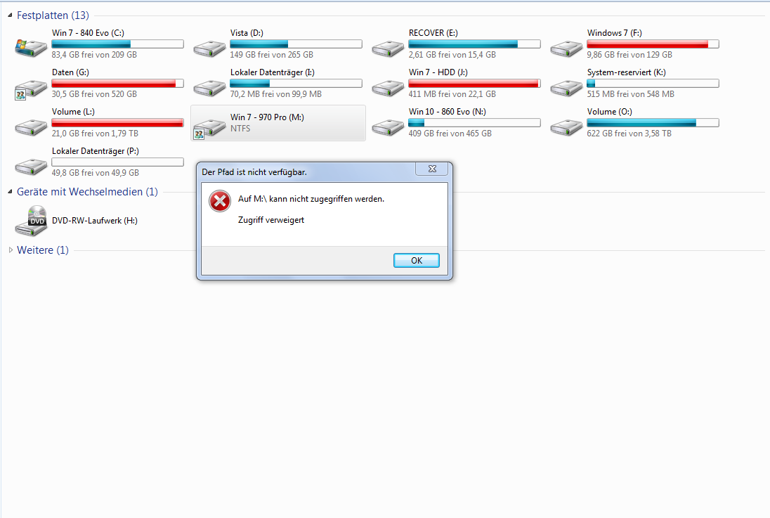

ich habe plötzlich keinen Zugriff auf meine Samsung 970 Pro 512 GB mehr.
Im Windows Explorer "Zugriff verweigert" (Bild 1).

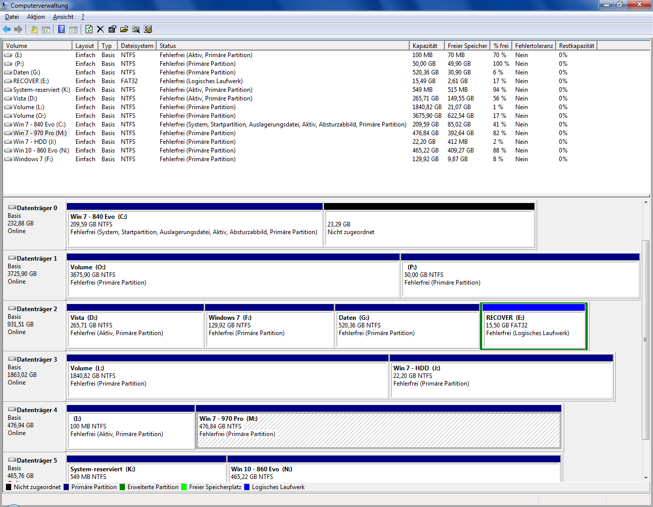

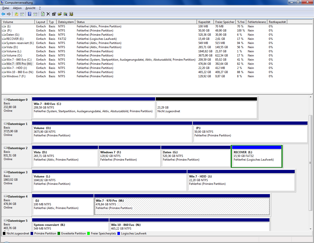

In der Datenträgerverwaltung sieht es normal aus (Bild 2).

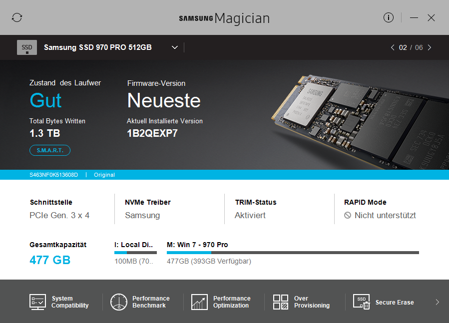

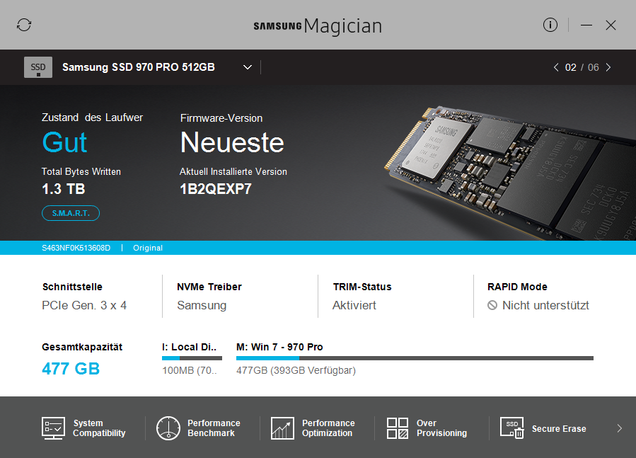

In Samsung Magician sieht es auch normal aus (Bild 3).

C ist aktuell Datenträger 0 der "Win 7 - 840 Evo" heißt. Gibt es das Problem auch, wenn Du Win 10 bootest?
Auf der SSD liegt noch I: welches der Explorer auch anzeigt. Es dürfte daher nicht an der SSD liegen. Eher an fehlenden Rechten auf NTFS Ebene.
Eben, ich dachte zuerst daran das Win 7 der NVMe Treiber fehlen könnte, aber dann wären die Partitionstabelle auch gar nicht erst ausgelesen worden und weder I noch M würden angezeigt werden. Es dürften die NTFS Zugriffsrechte sein.

Im Bootmanager waren nur zwei win 7, die 840 Evo (C) und die auf HDD (J).
Win 7 970 Pro (M) und Win 10 860 Evo (N) musste ich über das UEFI Boot Menü starten.
Auf die 970 Pro kann von keiner Installation aus zugegriffen werden.
Aber auf I: kannst Du zugreifen? Da ist ja auch ein Bootloader drauf und es müssten dort Dateien zu sehen sein. Wenn das der Fall ist, so ist irgendwas mit dem Filesystem (wobei NTFS ja korrekt erkannt wird) oder wohl eher mit den Zugriffsrechten der Partition nicht in Ordnung. Ich würde mal ein Live-Linux booten und schauen ob damit die Daten dort zu sehen sind, denn der Linux NTFS Treiber kümmert sich nicht um die Zugriffsrechte von Windows. Oder schau halt einfach mal über die Eigenschaften welche Zugriffsrecht es gibt.
