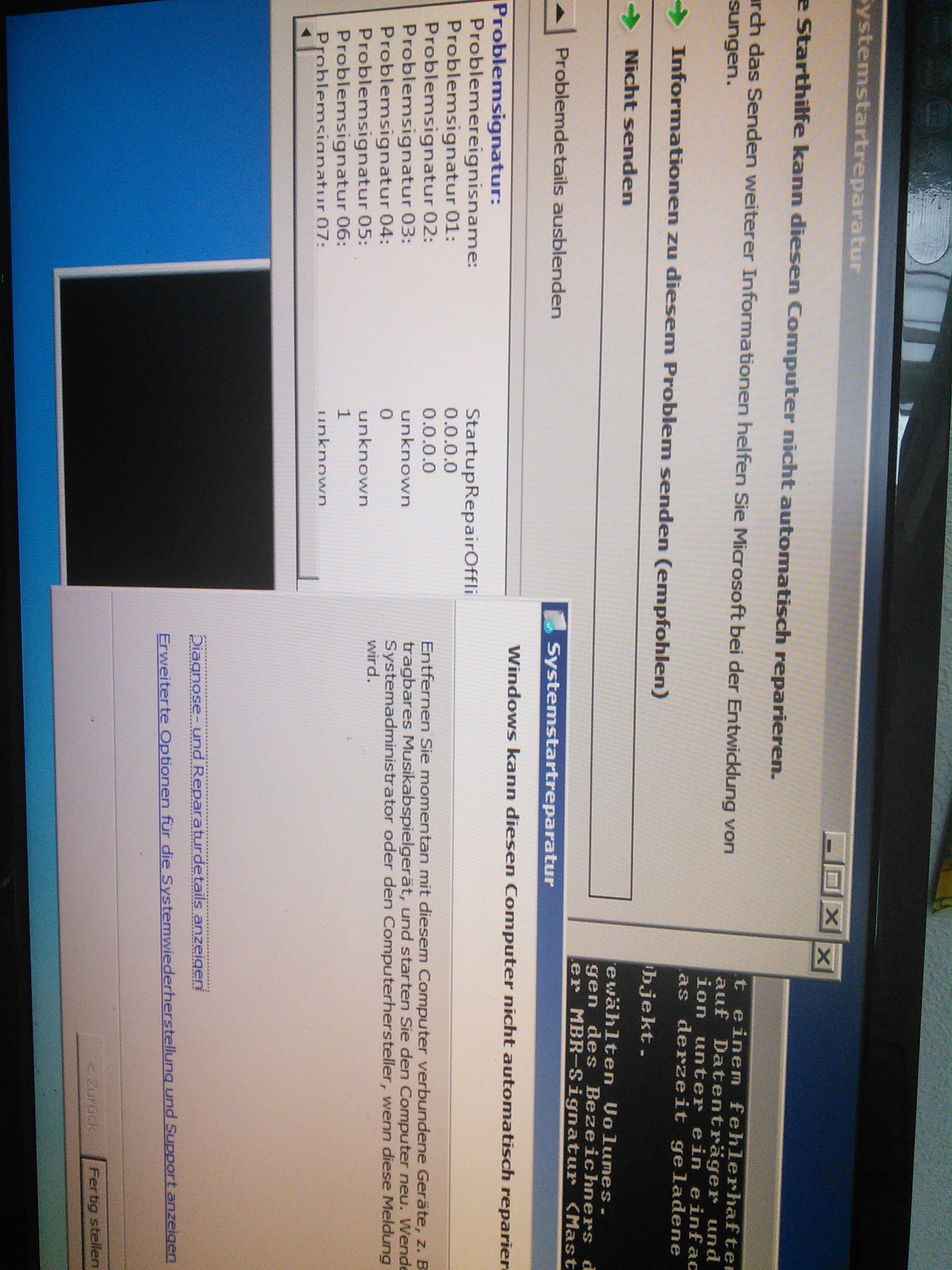

nach 40 Minuten "starting Windows" vom USB Stick haben sich die systemwiederherstellungsoptionen tatsächlich geladen oO
systemstartreparatur (fixboot?) findet leider nichts was repariert werden kann.
systemwiederherstellungsoptionen und systemabbild Wiederherstellung findet auch nichts.

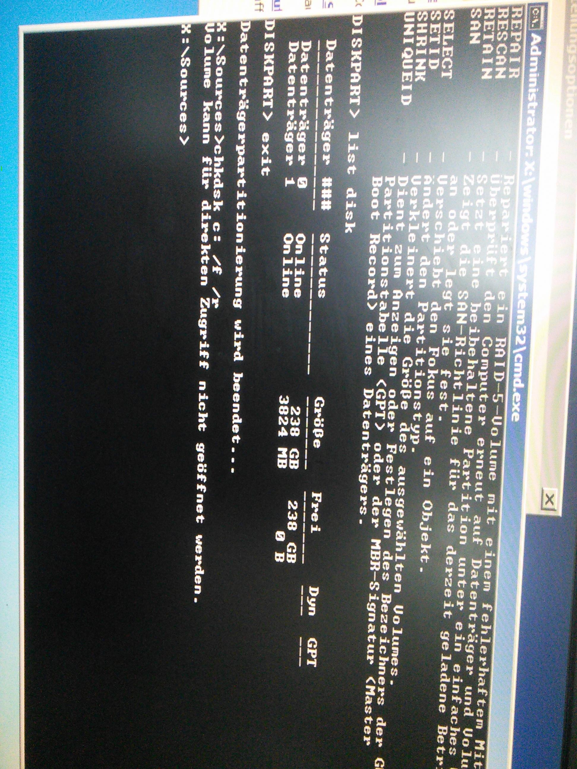

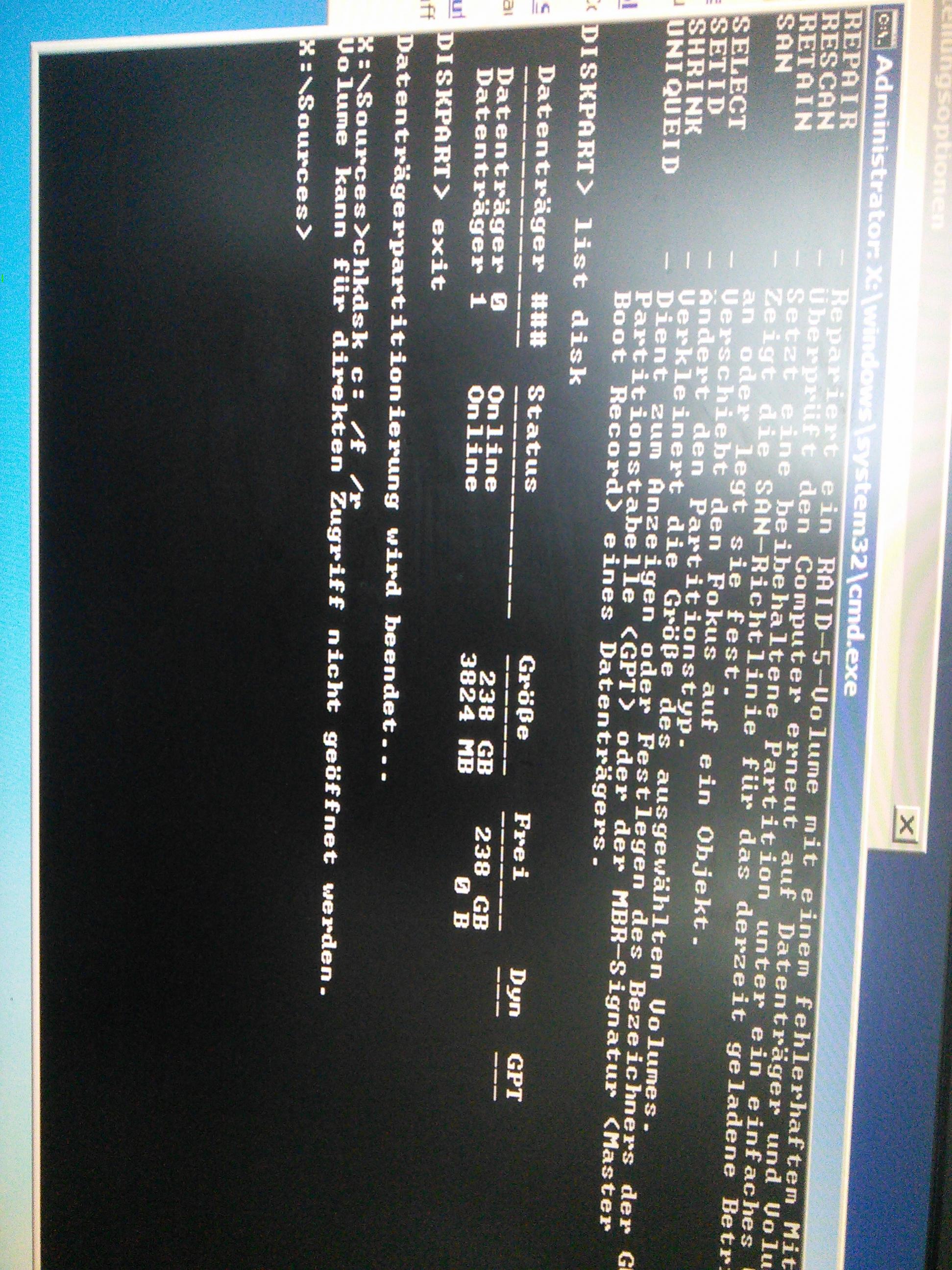

über die Eingabe Aufforderung komme ich so weit:
edit: sorry ich krieg die Bilder aufm Tablet hier Grade nicht gedreht

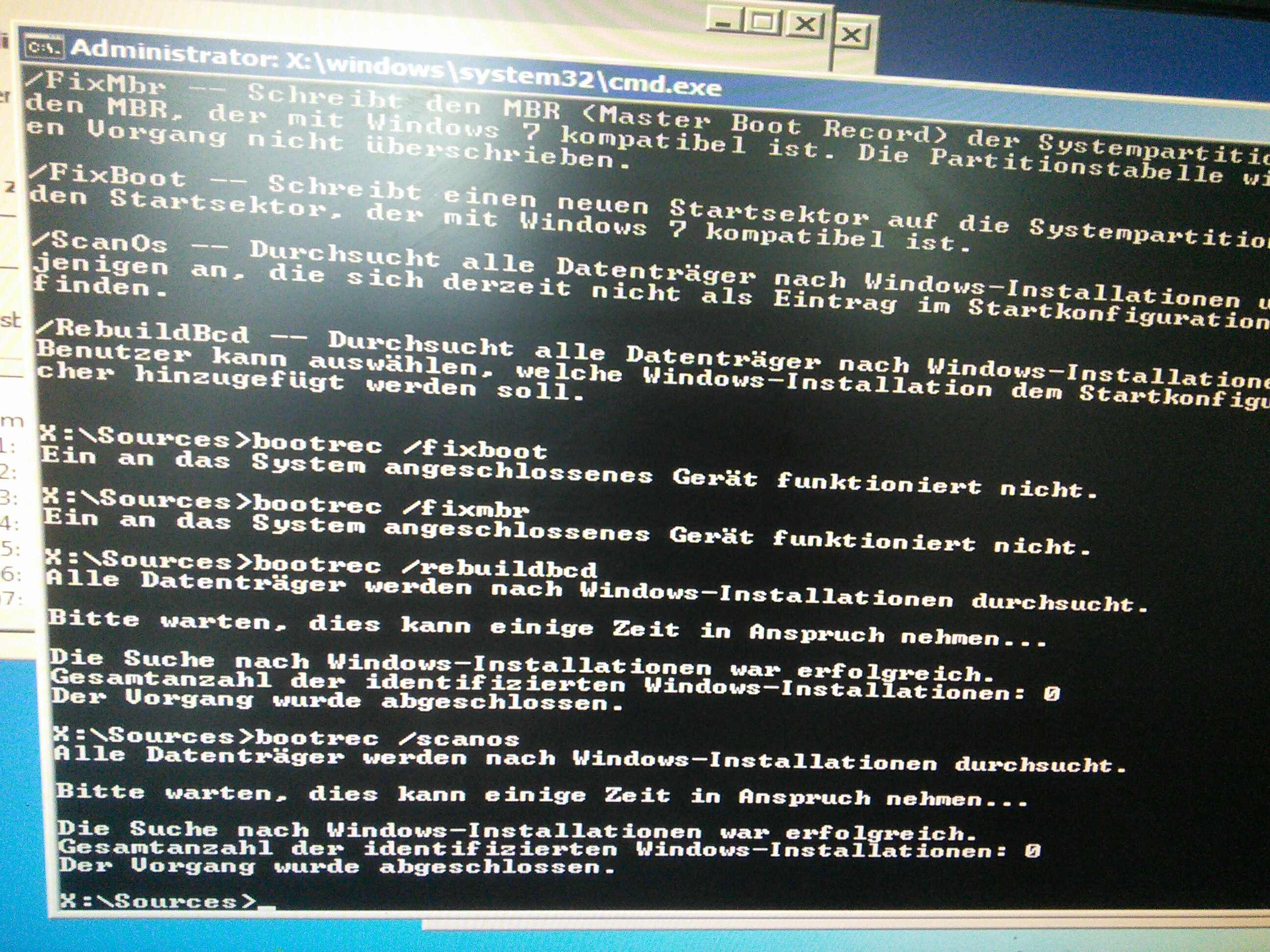

Wenn Du Deinen Windows Installations- oder Reparaturdatenträger bootest, kannst Du während des Bootens schon Shift+F10 drücken um da eine Eingabeaufforderung zu öffnen. Führe nicht nur bootrec /fixboot sondern alle drei von mir schon genannten Befehle in der Reihenfolge aus:
bootrec /fixboot
bootrec /fixmbr
bootrec /rebuildbcd
habe alle Möglichkeiten von bootrec probiert
s. vorheriger Post

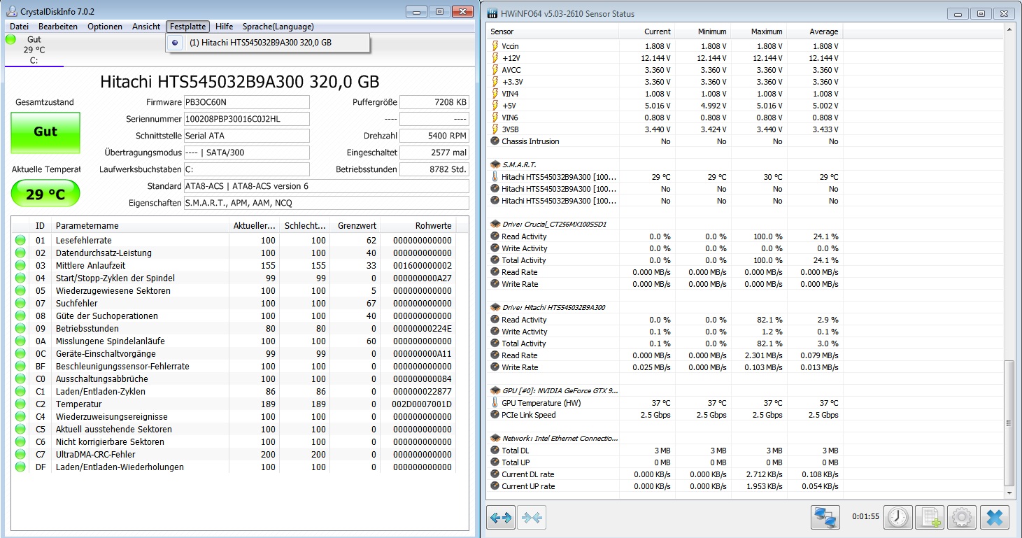

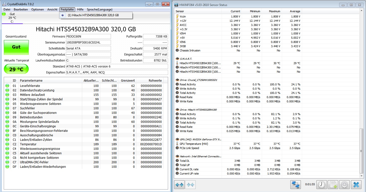

Da es schon gleich am Anfang bei fixmbr einen Fehler gibt, scheint die SSD gar nicht erkannt zu werden. Ist möglicherweise das SATA Datenkabel lose oder defekt? Prüfe das mal und sonst boote noch mal deine andere Windows Installation und schau ob CrystalDiskInfo die SSD anzeigt, wenn ja, dann poste doch bitte mal den Screenshot von CrystalDiskInfo für die SSD, ziehe aber bitte das Fenster soweit auf, dass alle Attribute und auch die Rohwerte vollständig sichtbar sind.
habe das sata kabel gegen ein neuverpacktes von nanoxia ausgetauscht. im bios wird die ssd angezeigt. in windows und auch unter crystal disk nicht.
muss dazu sagen, dass windows 7 (auf hdd) wenn die SSD am board angeschlossen ist extrem träge ist. booten dauert 5 minuten, die datenträgerverwaltung aufzurufen, explorer etc. auch um die 30-60 sekunden oder länger. cpu auslastung ist auf minimum, irgendwas bremst hier....
€dit: unter HWinfo taucht die ssd auf... wenn auch nichtssagend und ohne smart

Madnex, auch eine Idee, aber dann wäre sie wohl nicht bei HWInfo erscheinen.
Blitzkrieg, mit HWInfo kann man unter Drives (dann rechts nach unten scrollen) auch die S.M.A.R.T. Werte auslesen, poste die doch mal.

hwinfo gibt leider keine smart werte zur SSD aus. alle infos die in hwinfo dazu angezeigt werden stehen im o.g. screenshot
