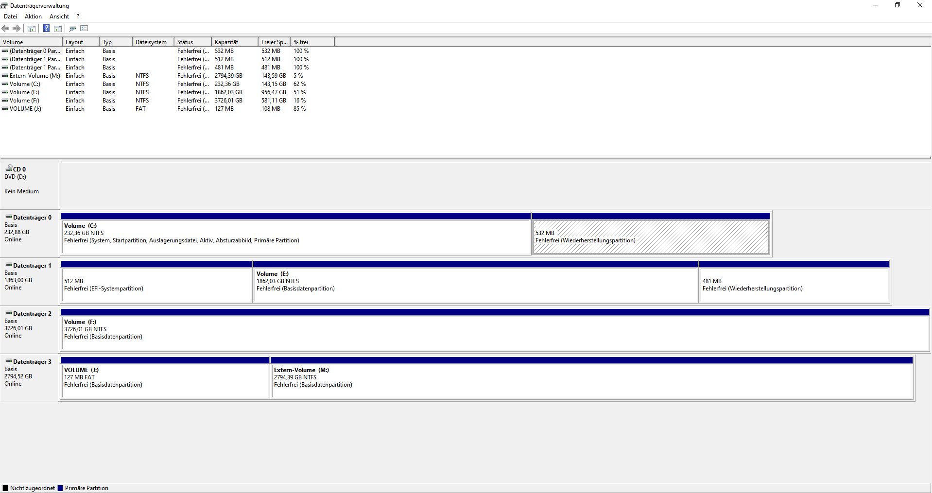

Hat zwar nix mit der Externen zu tun, aber die EFI-Startpartition ist auf Datentraeger 1.

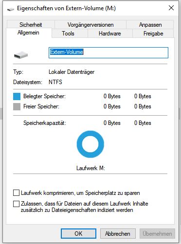

Von der Datenträgerverwaltung (Fehler1) und vom Explorer

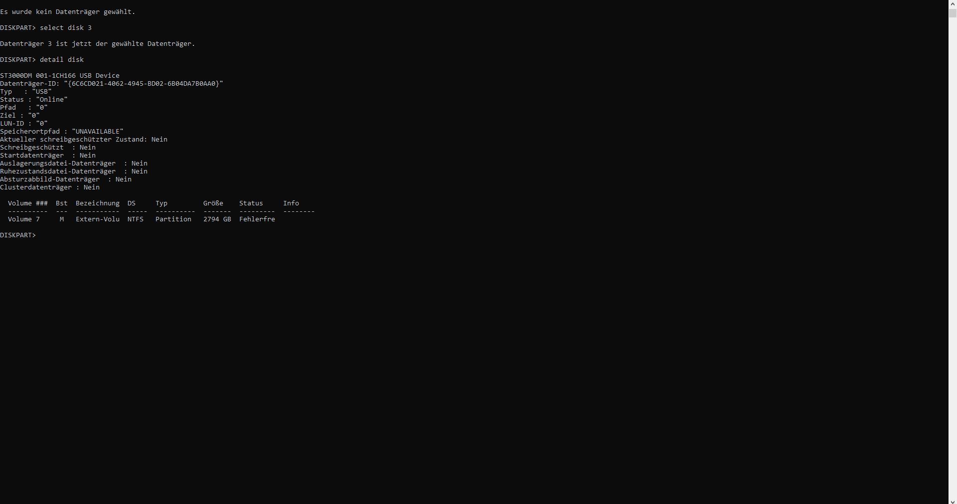

In Start/Suche cmd eintippen, [Ctrl]+[Shift]+[Enter] drücken,
die Konsole ist jetzt mit Admin-Rechten gestartet, jetzt jeweils
den fetten Text eingeben und in jeder Zeile [Enter] drücken:
list disk (zeigt die Nummern deiner Datenträger)
select disk x (x ist die Nummer der ext.Platte)
detail disk
von der Ausgabe bitte einen Screenshot
dannach exit
