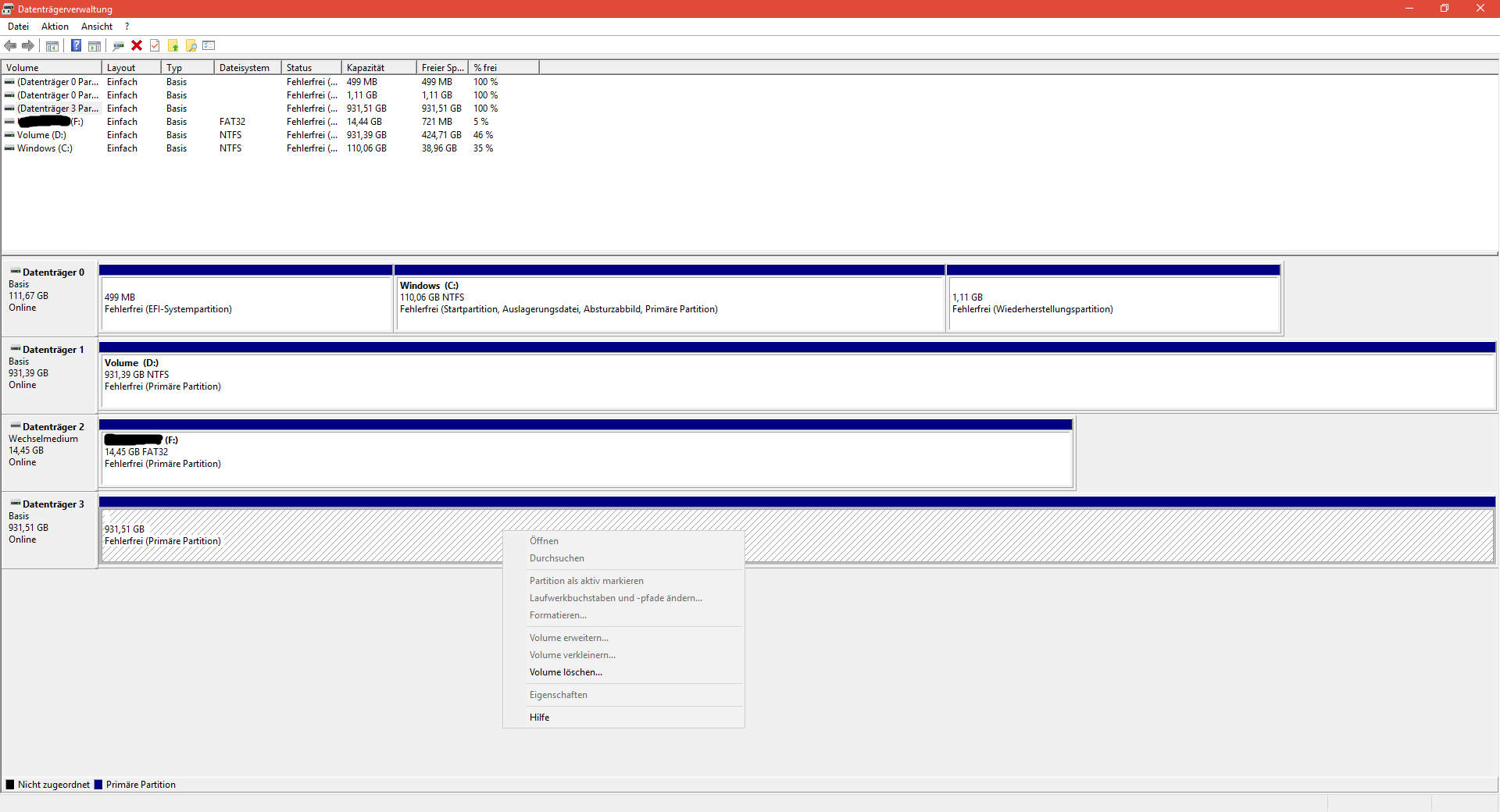

Ich habe ein problem mit folgener Festplatte: https://www.intenso.de/produkte.php?kategorie=29&&produkt=1319637283 Es ist die 1TB Version. Die Festplatte erscheint beim anschließen nicht im Explorer, allerdings kommt die Mitteilung, dass etwas eingesteckt wurde via Ton. Die Festplatte lässt sich allerdings in der Datenträgerverwaltung finden. Wenn man sie auswählt und rechtsklick macht kann man nur das Volumen lösche.

Nein da das ja nicht geht. Ich kann nur das Volumen löschen. (siehe Bild "Datenträgerverwaltung")

Wie auf dem Bild zu sehen ist es mir nur Möglich das Volumen zu löschen. Dafür habe ich extra ein Bild dazugetahen.

Die Festplatte lässt sich allerdings in der Datenträgerverwaltung finden. Auf der Festplatte sind nämlich noch Daten drauf.
Auf deinem Bild schaut das aber nicht so aus als ob da noch Daten drauf wären.
Da steht 100% freier Speicherplatz und
931,51 GB freie Datenmenge, also das ist alles von der 1 TB HDD.

Wenn du die Daten eh nicht mehr haben willst, kannst du ja einfach mal das Volumen löschen. Kann schon sein, dass der TV die speziell formatiert hat und Windows es nicht lesen kann.
Ich hab jetzt kurzen Prozess gemacht und das Volumen gelöscht. Funktioniert jetzt.
Vielen Dank für die Hilfe
