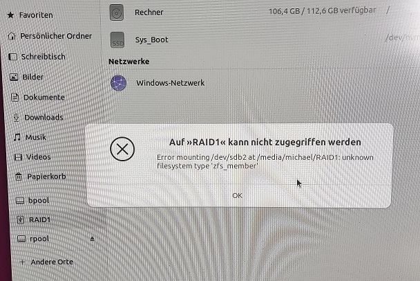

Habe es nochmals mit Ubuntu versucht.
Mit Rufus das Ubuntu 22.04.2 auf einen kleinen USB-Stick.
Vom kleinen Stick gebootet und Ubuntu auf einem großen Stick installiert.
Vom großem Stick dann gebootet.
Dann eine der RAIN-Platten per USB angehängt und versucht einzubinden.
Fehlermeldung siehe Foto

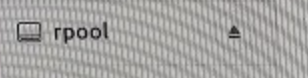

redjack1000 schrieb:
Versuch es mal mit dem rpool.

Hab jetzt wieder alles umgestellt.... (Hab nur 1 Tastatur mit der ich zwischen Win-PC und NAS-Server im anderem Raum hinundher laufe.)
sowohl bpool wie auch rpool melden das selbe - unknown filesystem type 'zfs_member'
