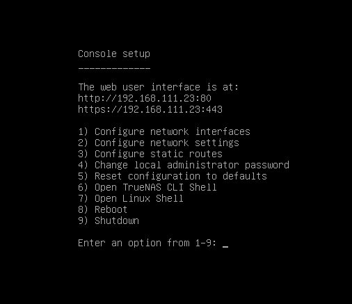

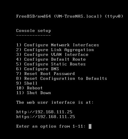

Sehen die Fragen zufällig so ähnlich aus wie unten (Screenshots aus meinen Test-VMs)?
Wenn du das siehst, ist das System hochgefahren und ist unter der angegeben IP und Port erreichbar.
Genau - das rechte Abbild mit 11 Fragen...
Und welche IP-Adresse steht da?
Cu
redjack
Reaktionen: TorenAltair und Asghan
Ja dann passt aber alles.
Was passiert wenn du die angezeigte IP im Browser eingibst?
Notfalls mal via Menupunkt 1 die Netzwerkeinstellungen resetten.
