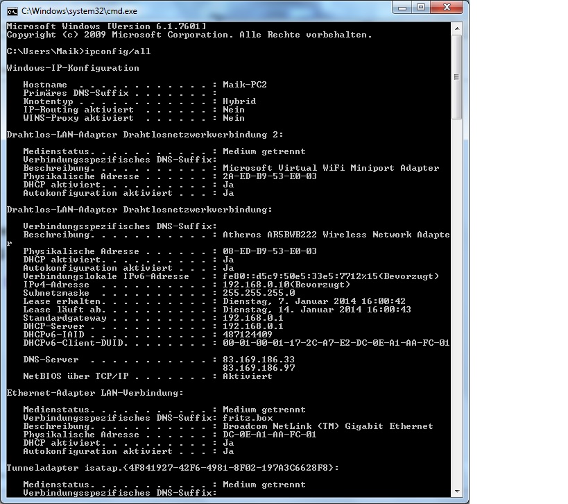

Was steht denn bei DNS-Server?
cmd als Admin
Eingabe: "ipconfig /all"
kanst du gucken ^^

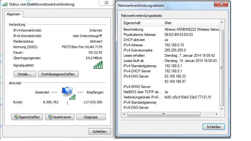

Du sagst einerseits, daß alles funktioniert (Internetzugriff), dazu sagt IPconfig, das Du über WLAN mit der Box verbunden bist.
Dann sagst Du, daß kein Netzwerkzugriff besteht. Wo erscheint denn diese Meldung?
Kann es sein, daaß Du gleichzeitig mit WLAN und LAN verbinden willst?
um noch mal ein anderes bild zu zeigen
resettet hab ich übrigens auch schon
