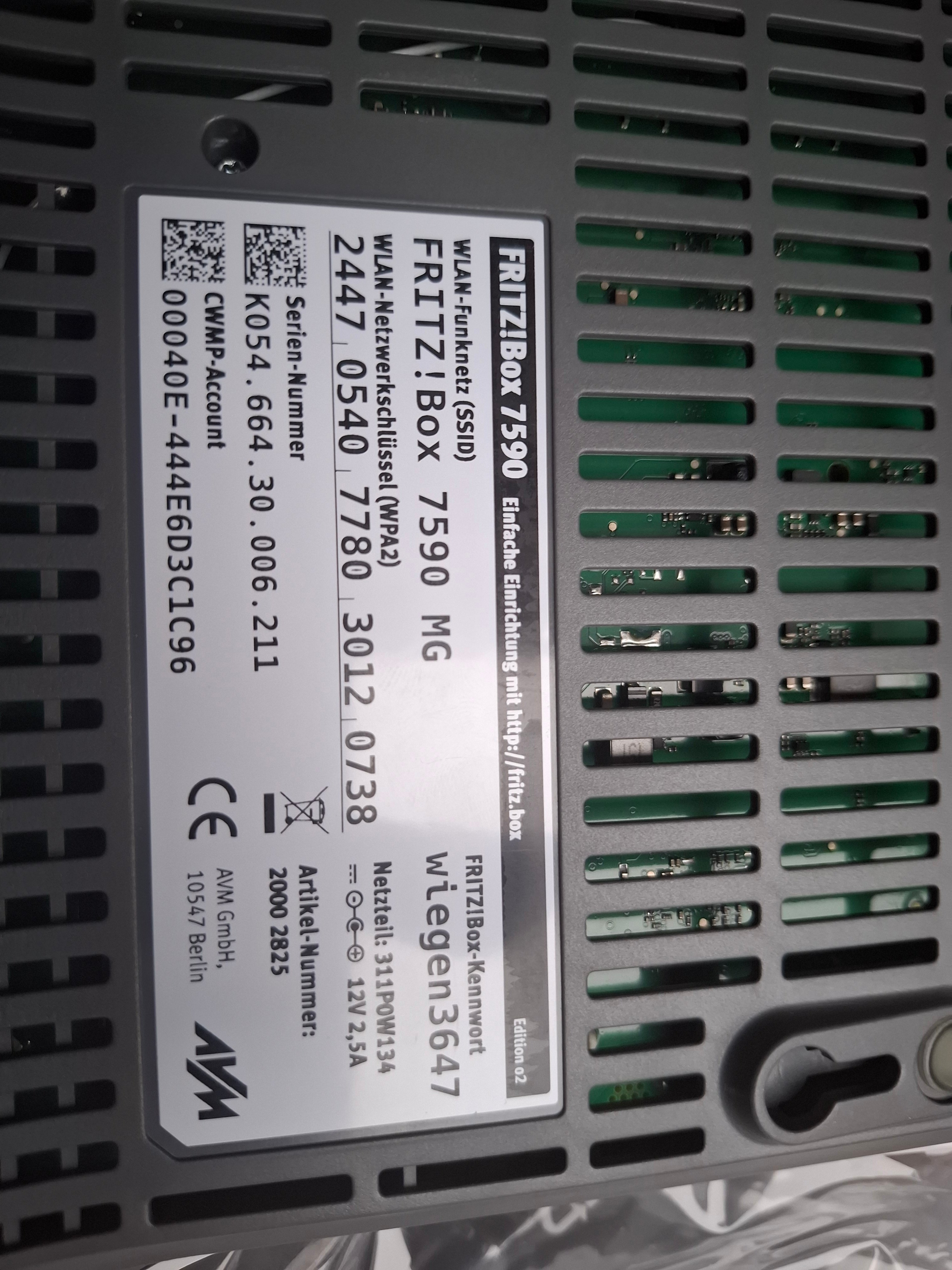

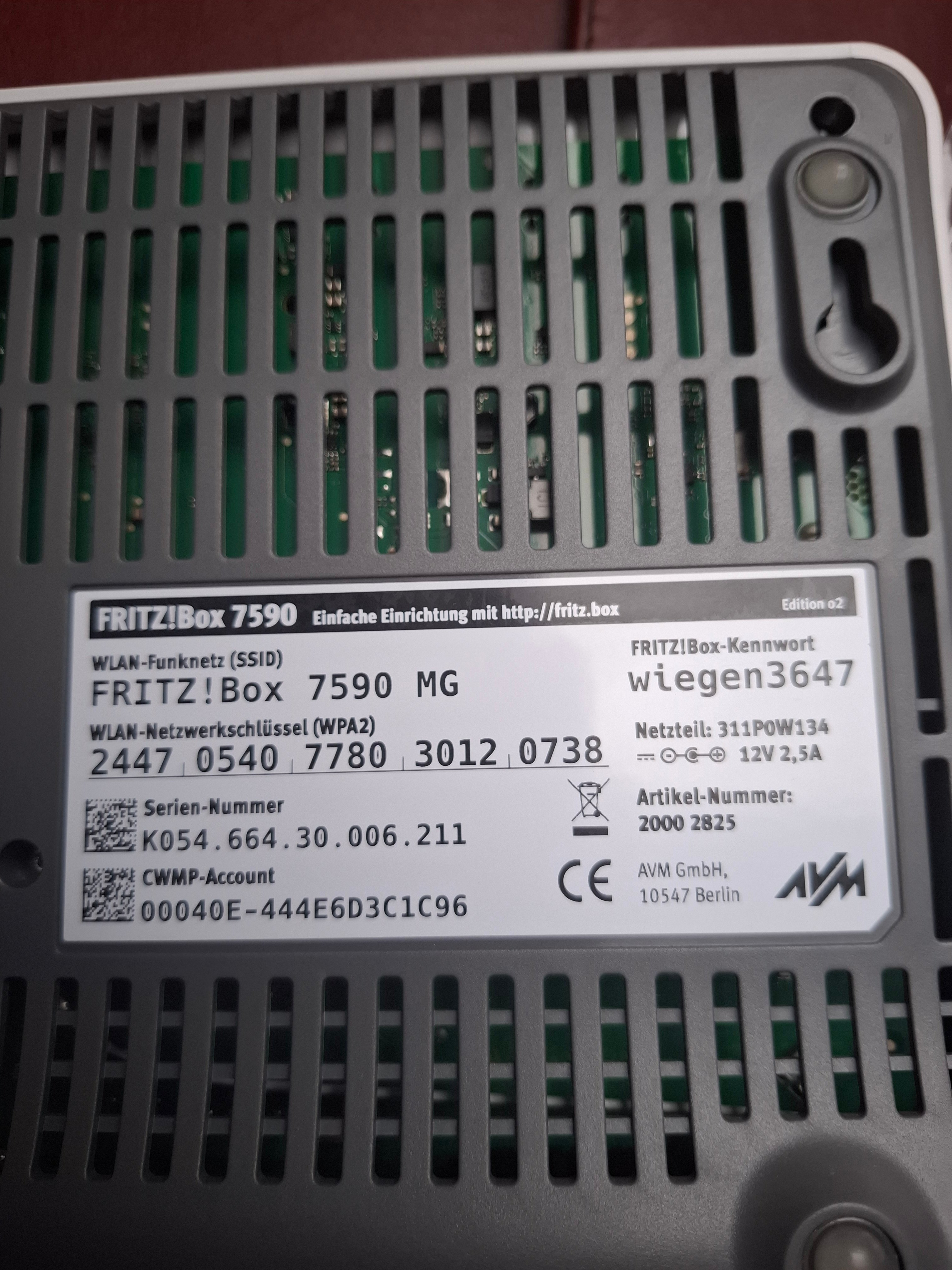

Guten Tag, ich möchte meine bisherige FritzBox 7530ax als Repeater einsetzen und als Standardrouter Fritz 7590 verwenden.
Beide Geräte mit Connect/WPS Daten übertragen zu lassen, funktioniert nicht.
Kann ich die aktuellen Angaben zur Installation in der bisherigen Fritzbox-Anmeldung überschreiben und die zuvor gesicherten Daten wiederherstellen?

Neue Fritze einrichten. Alte zurücksetzen. 7530ax regulär ins mesh aufnehmen.
Obacht die 7530ax kann NICHT per WLAN als Mesh repeater arbeiten, das Modell benötigt zwingend eine Ethernet Verbindung zum Router dafür

Würde ich andersherum machen. Die 7530 AX ist wegen des leistungsfähigeren Chipsatzes der bessere Router und die 7590 mit ihrem besseren Antennendesign und 4x4 WLAN der bessere Access Point.

Da bei deiner uralten 7590 die S/N mit einem "K" beginnt, ist von dem bekannten Serienfehler betroffen. Irgendwann wird das WLAN ausfallen und danach dir Box komplett abrauchen. Falls sie also noch läuft, solltest du umgehend bei den drei viel zu kleinen Kondensatoren (nur 1nF) (für jeden Spannungswandler einer) einen größeren (100nF bis 1µF) parallel drüber löten.
