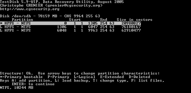

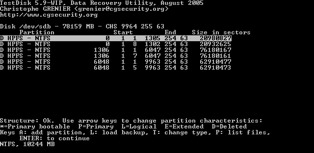

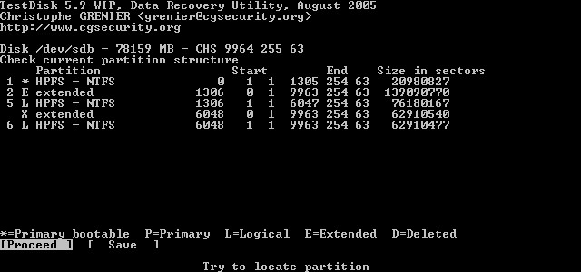

Hallo Fiona,
vielen Dank für deine schnelle Antwort,
Hab WinXp Pro SP2,
Hab alles so gemacht wie du gesagt hast,

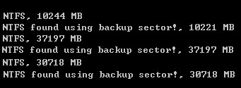

Beim letzten Screenshot hab ich die letzte Zeile der Partitionen zusammengeschnipselt.
Die FileList wird leider nicht angezeigt.
--> Cannot open NTFS filesystem: Input/Output error (bei jeder Partition)
Wenn ich mit Enter "continue" dann kommt die Meldung
--> No Partition found or selected for recovery
Gibts es noch Hoffnung?

Bei dir werden nach bestätigen in Testdisk mit Analyse eine ordnungsgemäße Struktur des MBR und der Partitionstabelle angezeigt.
Auch der Bootsektor ist bei den 3 Partitionen gültig.
Nach der tieferen Suche werden noch 3 Partitionen mehr angezeigt.
Die weisen aber beim Startsektor keine Standardwerte auf.
Das siehst du nach der tieferen Suche an den Zahlen in der dritten Reihe mit 8, 7 und 5.

Die drei Partitionen werden nach der tieferen Suche auch alle anhand eines Backup-Sektors (Partitionssektor) gefunden der am Ende des Volumens liegt.
Das bedeutet, das der Bootsektor bei diesen Partitionen nicht gültig ist.
Sieht somit nach älteren Partitionen aus.
Auch ändern MBR-Tools normal keinen Bootsektor.
Da 6 Partitionen nach der tieferen Suche angezeigt werden, stehen die alle auf den Status D (Deleted= gelöscht).
Das hängt damit zusammen das die 6 Partitionen sich überlappen.
Es können nicht 2 Partitionen den selben Speicherplatz belegen.
Daher zeigt Testdisk die nach der tieferen Suche als D an um die Möglichkeit zum Wiederherstellen selber zu setzen.

Deine 3 Partitionen bringen alle den Fehler "Cannot open NTFS filesystem : Input/Output error"
Auch wird kein Label (Name des Volumens) wie die Partition heißt angezeigt.
Der MBR, die Partitionstabelle und der Bootsektor weisen keine Fehler auf.
Beim drücken von p werden keine Dateien angezeigt.
