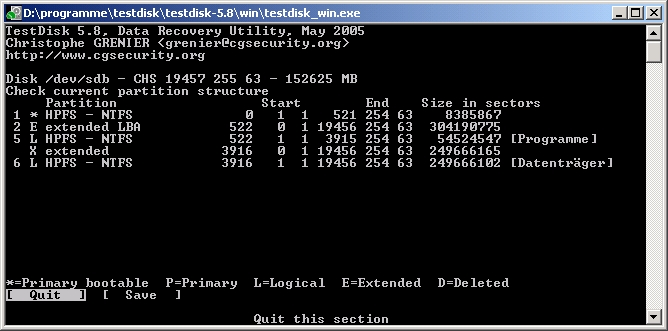

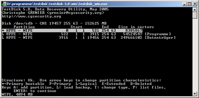

habe dann dieses forum gefunden und mal testdisk (5.8) laufen lassen und siehe da: testdisk sieht die partition, sogar mit dem eigentlichen namen (programme), zeigt aber auch fehler an (screenshots kommen unten, wenn welche fehlen bitte laut schreien!). waren sogar noch mehr read-errors, aber die anzeige hat sich zwischendurch mehrfach erneuert.

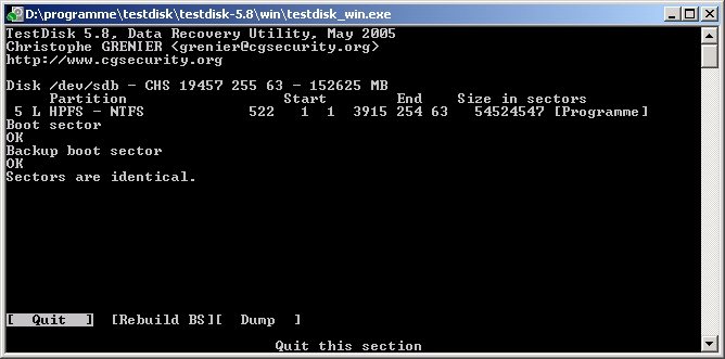

habe auch einen boot-check gemacht und da ist scheinbar alles ok (wenn ich das richtig begriffen habe...): beide bootsektoren ok und identisch.
biglba ist an, im bios wird sie auch erkannt, win ebenso. da ich leider von sektoren und clustern keine grosse ahnung habe wende ich mich jetzt an euch um mal eine experten-meinung zu hören.

Testdisk erkennt die Festplatte in der richtigen Größe.
Partition ist auch vorhanden.
Das Dateisystem NTFS fehlt.
Einen Fehler mit dem Bootsektor ist nicht vorhanden.
Der wird als gültig und mit dem Backup Sector identisch angezeigt.
Weist auf einen Fehler im Dateisystem hin.
Da kann Testdisk nicht helfen.
Chkdsk zeigt Fehler an und kann die nicht beheben.

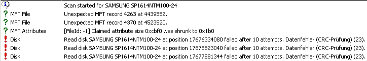

jetzt lief der restorer2000 scan die ganze nacht ohne fertig zu werden (jede menge "read failed"-fehler, s.u.). habe dann doch mal abgebrochen und mir die files anzeigen lassen.
es fehlen doch auf allen partitionen files oder sind defekt (rotes X), komischerweise am wenigsten auf der partition, die mir im explorer fehlt.
zu dem screenshot:
heißt "unexpected mft record", daß ich das mit einem anderen tool evtl. beheben kann ?
(mft = master file table ?)
und gibt es ein verlässliches tool, das mir die files die ich sichern möchte kopieren kann ?

Kann kommen wenn du den Scan abbrichst.
Unexpected MFT Record kann auf seriöse Dateisystemprobleme hinweisen.
Da kann man einen Datenverlust nicht ausschließen.
Hatte Fälle gehabt wo die Daten weg waren und auch schon wo man die wiederherstellen konnte.
