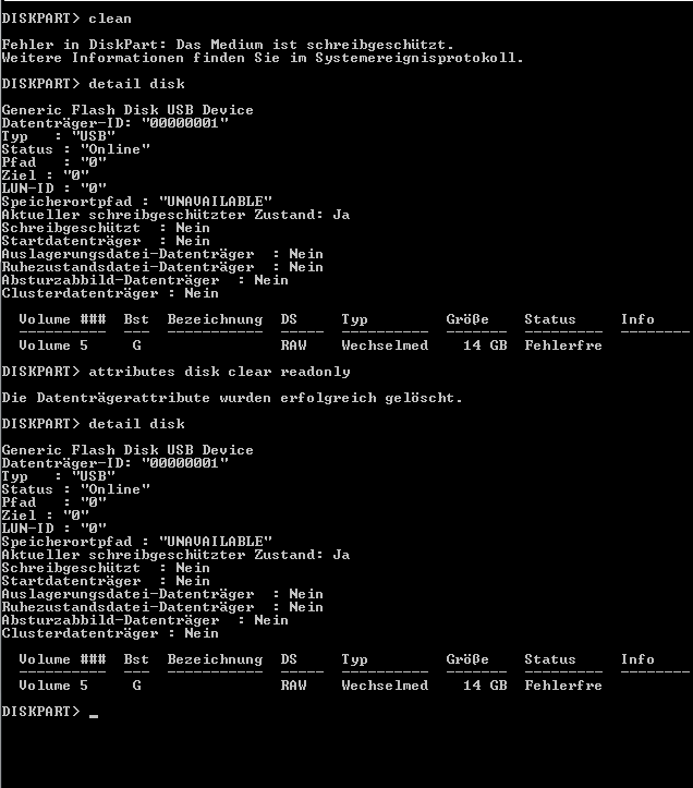

Wenn ich nun versuche ihn zu formatieren erhalte ich die Meldung, dass der Datenträger schreibgeschützt sei.
Auch wenn ich keinen Schimmer habe, wie ich dies bewerkstelligt habe.
Ich habe bereits einige Lösungsvorschläge ausprobiert, jedoch hat keiner dieser bei mir gefruchtet ...
Unter anderem ein Eintrag in der Registry zu erstellen und dessen Wert auf "0" zu setzen oder über die Konsole und den Befehl clean, welcher mir nur sagte: "Fehler in DiskPart: Das Medium ist schreibgeschützt.", sowie attributes disk clear readonly, welcher mir zwar sagte, dass die Datenträgerattribute erfolgreich gelöscht wurden, dies aber nicht der Fall war.

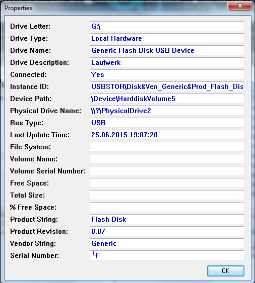

Der DriveLetterView 1.40 zeigt mir nur die beigefügten Eigenschaften an.

Ich meine das mit Diskpart.
du hast da das Flag auf der Disk Ebene gelöscht. Man müßte es auch auf der Volumenebene löschen können. Dazu select Volumen... eingeben.
