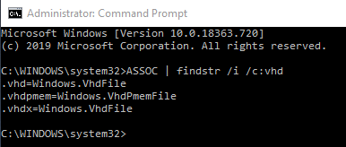

Mach mal in der administrativen CMD das hier
ASSOC | findstr /i /c:vhd
Bei mir kommt das hier raus:
Wenn da was anderes steht, kannst Du mit
ASSOC .vhd=Windows.VhdFile
die Zuordnung der *.vhd restaurieren.

Nimm den Code mit Kopieren und Einfuegen. Ab dem A.
Diese Zeile fragt ab.
Code:
Diese Zeile macht die Zuordnung. Exakt so wie es da steht verwenden. Nix rumbasteln oder umbenennen.
Code:
Frei uebersetzt heisst das Kommando "Assoziere *.vhd mit Windows(Standard fuer).VHDdateien".

Das hat geklappt. Das Ergebnis war exakt
Leider hat sich aber nichts geändert. Durch Doppelklick auf die VHD wird kein Laufwerk eröffnet.

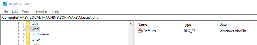

Durchsuch mal die Registry nach ".vhd" und sehen was da steht und abgleichen.
Das ist von meiner Kiste. Das ist nur an einer Stelle zu finden,

Der fuer Dich wichtige Eintrag duerfte wohl der "a"="{F38BF404-1D43-42F2-9305-67DE0B28FC23}\\Explorer.exe" sein. Ist der so nicht da, speichere den Code hier als "Dateiname.reg" und importiere das. Danach sollte beim "Oeffnen mit..." der Explorer wieder auftauchen und dort kannst Du ihn wieder zuweisen.
Alles weitere hat nur einen Eintrag.
